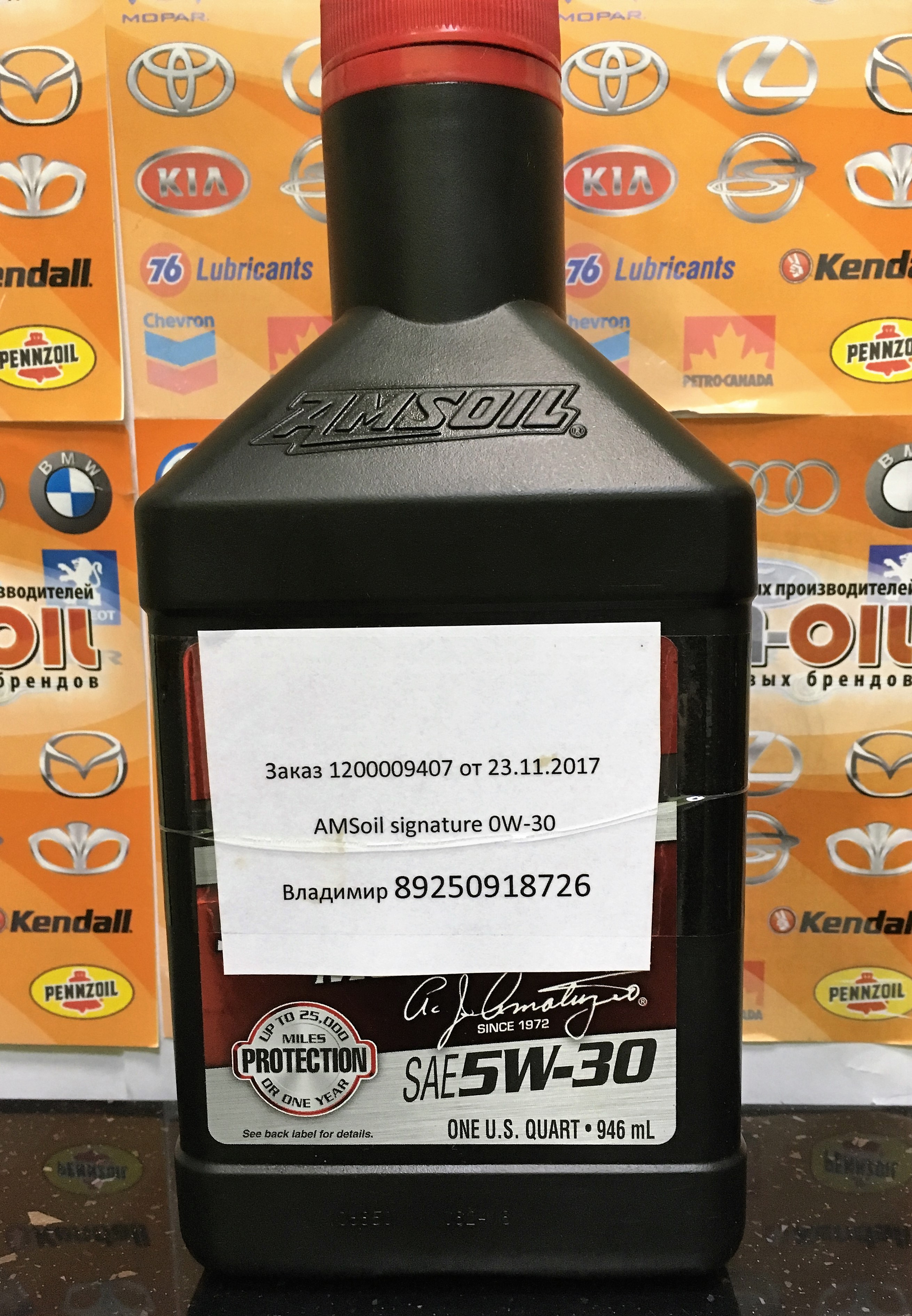

27/12/2018 принят образец отработки.арт.  AZOQT и арт. AZO1G
AMSOIL Signature Series Synthetic Motor Oil SAE 0W-30
классификация ACEA A1/B1, ACEA A5/B5, API SM, API SN, ILSAC GF-4, ILSAC GF-5
спецификации: Chrysler MS-6395, Ford WSS-M2C929-A, Ford WSS-M2C946-A, GM 4718M, GM 6094M, GM dexos1™, GM-LL-A-025
производитель: AMSOIL INC  ● SUPERIOR WI 54880 USAPS
по заказу клиента будет произведен БАЗОВЫЙ анализ отработанного масла по АКЦИИ    -   БЕСПЛАТНО.

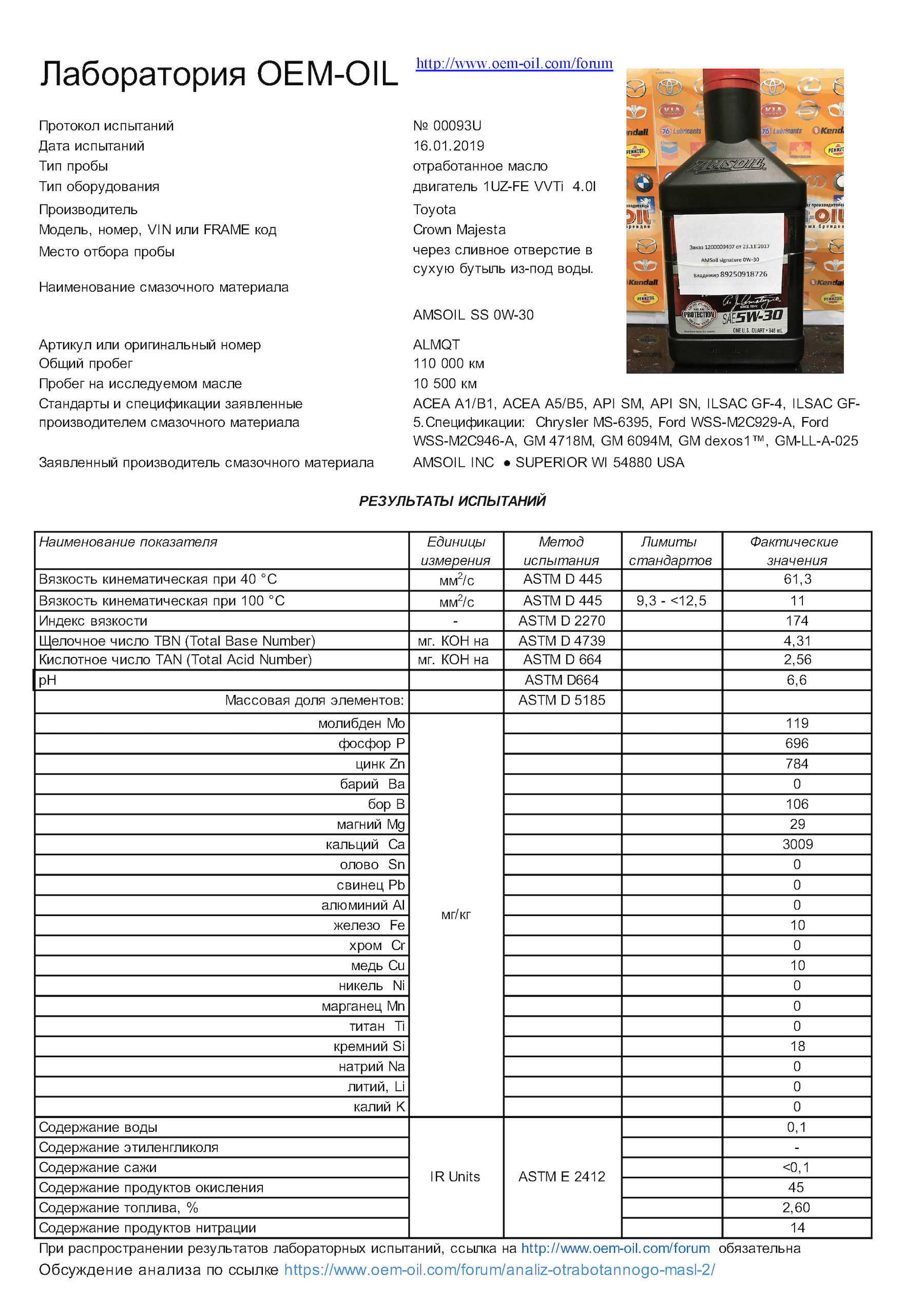

Комментарии: масло отлично отработало. Есть ещё запас щелочного числа и можно смело продлить интервал до 12 000 км. , а после анализа возможно и до 15 000. Элементы износа в пределах нормы.

Спасибо за анализ oem-oil. Как я понял , все в пределах допустимого , сам не являюсь обладателем глубоких знаний в этом направлении, буду признателен если кто выскажет более развернутое мнение по итогу анализа самого масла и движка , исходя из результатов элементного состава.

А что тут сказать? У Амзойл всегда анализы скучные. Всегда всё на высоте. По хайповать не чем. ПАО есть ПАО. Отлично масло отработало.

Отработка хороша, а топлива не многовато в масле?

Может быть из за коротких поездок и частых запусков тем более уже 2 мес зимних.

владимир Дорогайкин , А может из-за пункта 13.Подвергался ли двигатель тюнингу – около 280 л.с.

Сток мощность

владимир Дорогайкин , Поправь бланк тогда. В 13 пункте напиши нет, а то создаётся впечатление, что двигатель подвергался тюнингу.

Пиндосы щелочи сыпят от души)))
