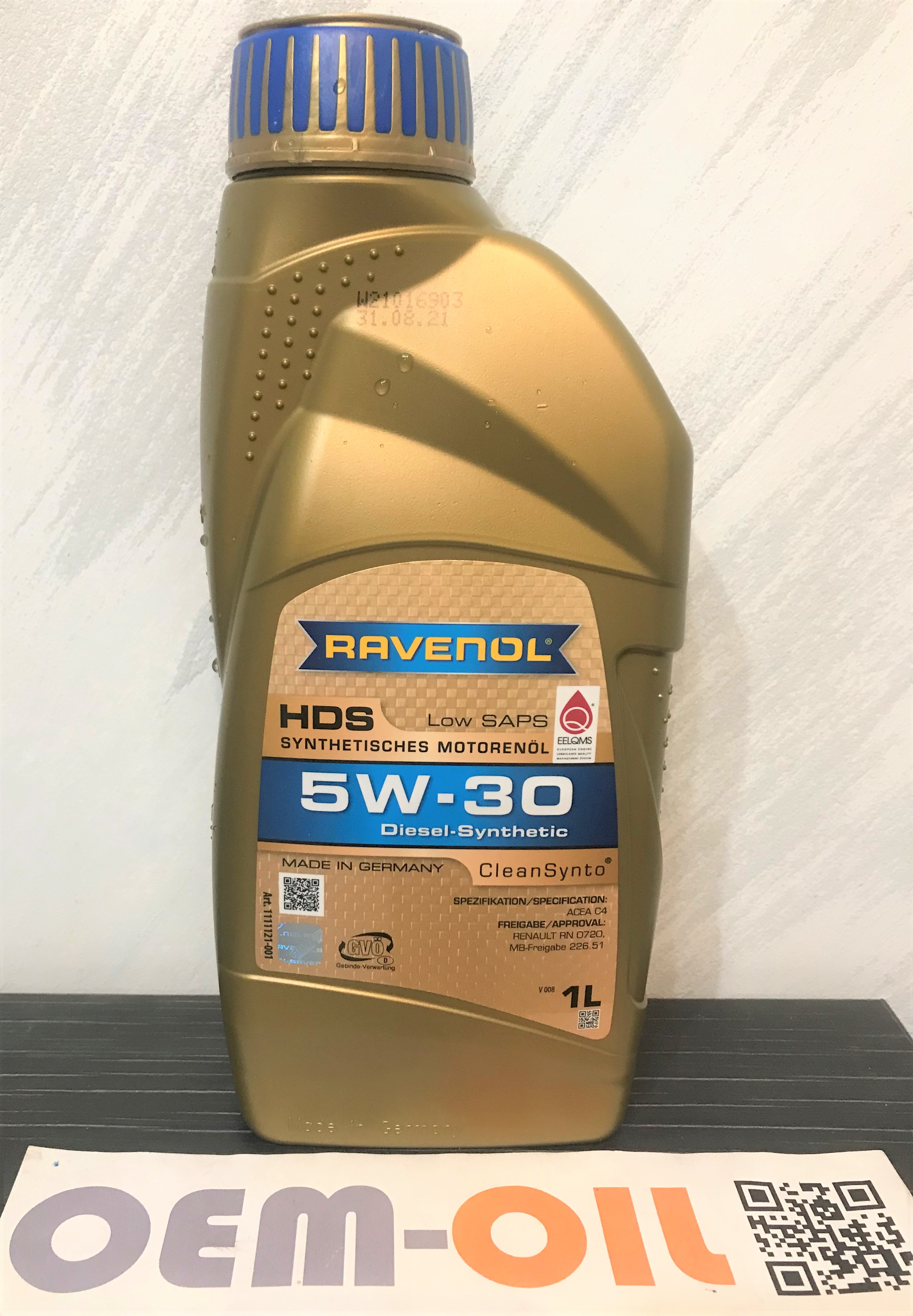

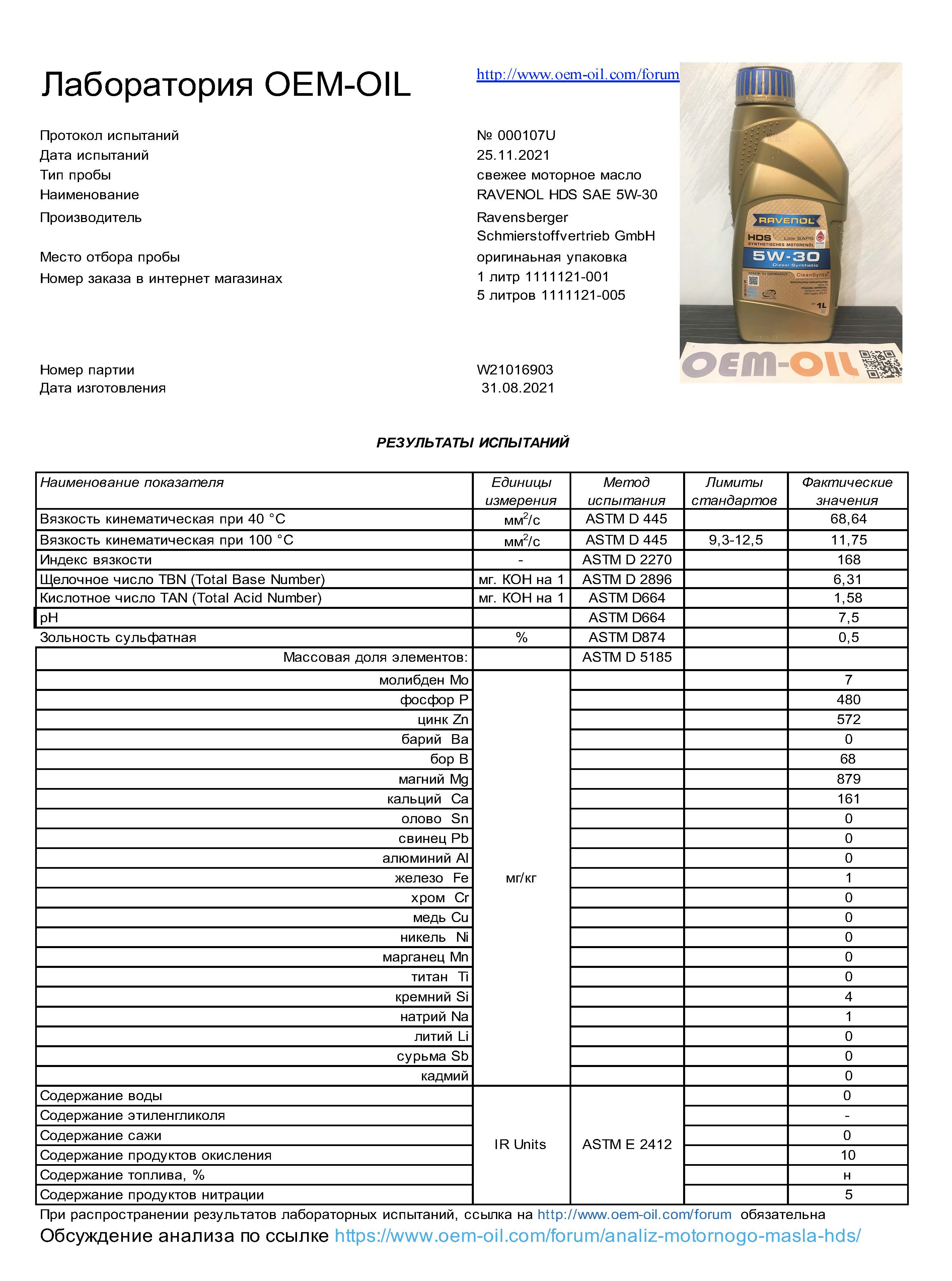

Отчет об испытании моторного масла RAVENOL HDS SAE 5W-30 Hydrocrack Diesel Specific
11.11.2021 в  работу принят образец моторного масла  RAVENOL® HDS Hydrocrack Diesel Specific SAE 5W-30    арт. 1111121-001-01-999
номер партии - W21016903
дата изготовления - 31.08.2021
Классификация: ACEA C4, API SM
Спецификации:  MB 226.51, Renault RN0720

В этой теме прошу разместить элементный анализ масла RAVENOL HDS 5W-30, купленного у официального представителя RAVENOL.

Зольность сульфатная всего 0,5! Это что за масло такое?

Это С4, для дизеля с нежным сажевым фильтром )
   Странно что на сайте  дилера щелочное 7.9, в анализе 6,31.

2 единицы воспроизводимость в методе между лабами. У меня другой вопрос. Так мало фосфора и цинка. За счёт чего противоизносные  свойства?

В таких маслах очень большой количество органических модификаторов трения и противоизносных присадок. Например Glyceryl monooleate (GMO). Их не видно на ICP как металлы. Они кстати очень дорогие. Поэтому и масла с ними не дешёвые.
