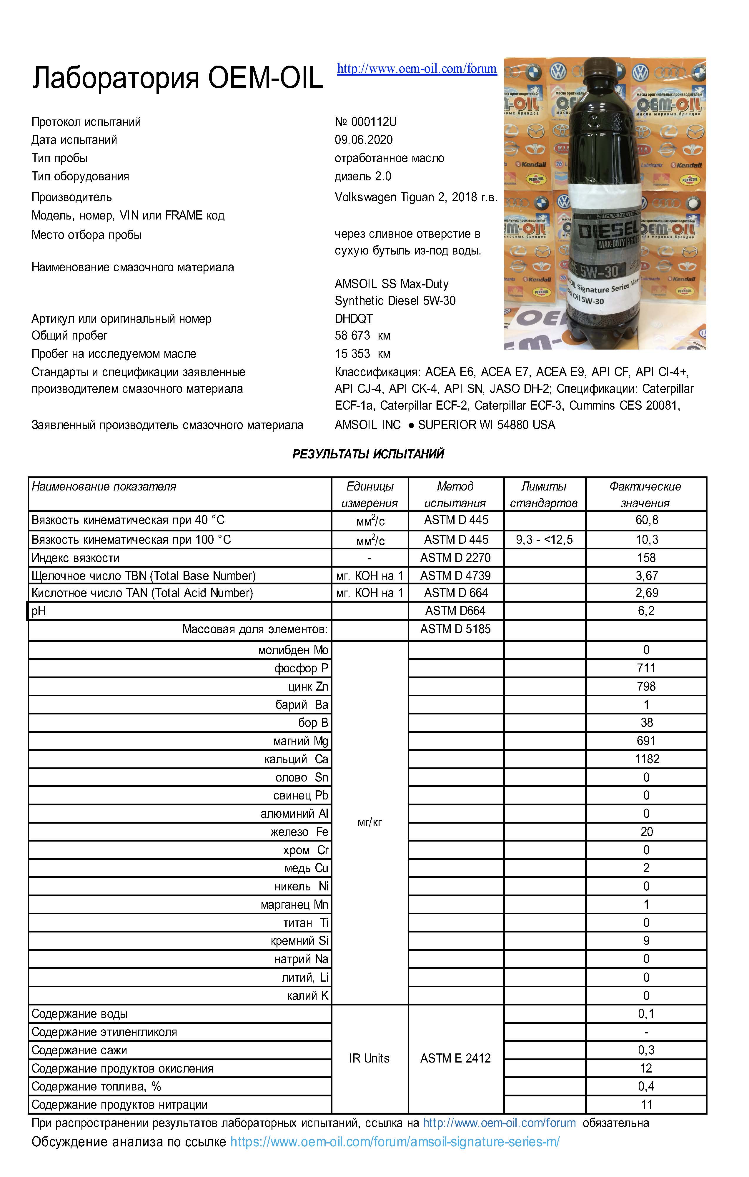

01.06.2020 принят образец отработанного масла  AMSOIL Max-Duty Synthetic Diesel Oil SAE 5W-30
OEM Номер DHDQT
SAE / Вязкость 5W-30
Классификация: ACEA E6, ACEA E7, ACEA E9, API CF, API CI-4+, API CJ-4, API CK-4, API SN, JASO DH-2
Спецификации: Caterpillar ECF-1a, Caterpillar ECF-2, Caterpillar ECF-3, Cummins CES 20081, Cummins CES20086, DDC 93K214, DDC 93K215, DDC 93K218, Deutz DQC III-10LA, Deutz DQC IV-10 LA, DFS 93K222, Mack EO-O, MACK EOS-4.5, MAN 3575, MB 228.31, MB 228.51, MTU Cat 2.1, MTU Category 3.1, MTU Type 1, MTU Type 2, Renault VI RLD-3, Renault VI RLD-4, Volvo VDS-3, Volvo VDS-4, VOLVO VDS-4.5
Опубликовано: 01.06.2020, в 14:56
Комментарии : несмотря на пробег и почти 400 моточасов, масло ещё живое. Щелочное число выше кислотного почти на единицу. Отличный результат.
Опубликовано: 15.06.2020, в 11:50
Для пробега в 15 к да еще и в условиях РФ - отличный результат. Так держать!
Опубликовано: 16.06.2020, в 08:49
Алексей Тихонов , Думаю, что 450 моточасов выдержит. Это же ПАО масло!
Опубликовано: 16.06.2020, в 09:01
интересный анализ, в том плане что масло это для большегрузов, подразумевается большой объем заливки. Но как видим из анализа и на легковых дизелях с сажевым фильтром  можно использовать. Т
Опубликовано: 16.06.2020, в 09:10
Отличный пример того, что масла на основе полиальфаолефинов (ПАО) даже без допуска VW 50700, но при этом с среднезольным пакетом API CK-4 хорошо отрабатывают и в легковых дизелях.
Опубликовано: 16.06.2020, в 09:16
Не забывай, что грузовые масла рассчитаны на большие пробеги и в них полимерный загуститель очень стабильный. Какая изначально вязкость при 100 С у этого масла?
Опубликовано: 16.06.2020, в 09:17
Какая изначально вязкость при 100 С у этого масла?   12
Опубликовано: 16.06.2020, в 09:49
На форуме с 17.05.2020
Этот тест был задуман для того, чтобы развеять миф о допусках VW )) В моем посте также прикреплен файл скриншота, где видно насколько мало содержание золы в сажевом фильтре
Опубликовано: 16.06.2020, в 15:39
До 20 можно было кататься  А говорят, что ПАО масла дорогие. По сравнению с HC на 30% дольше едет. А ценник как у Castrol Edge или Shell Ultra
Опубликовано: 16.06.2020, в 18:45
Алексей Тихонов
Этот тест был задуман для того, чтобы развеять миф о допусках VW ))В моем посте также прикреплен файл скриншота, где видно насколько мало содержание золы в сажевом фильтре
Испаряемость и термостабильность ПАО решает
Опубликовано: 17.06.2020, в 09:04
Всего 79 сообщений
Алексей Тихонов
Для этого одной замены мало. Нужны стендовые испытания с разборкой мотора, потом полевые испытания на большем флоте. Тогда можно делать выводы. Плюс при среднезольном допуске VW 50400 / 50700 масла испытываются 650 моточасов в противоизносном тесте, в отличие от 250 моточасов в 50200 / 50500.
Опубликовано: 17.06.2020, в 10:51
