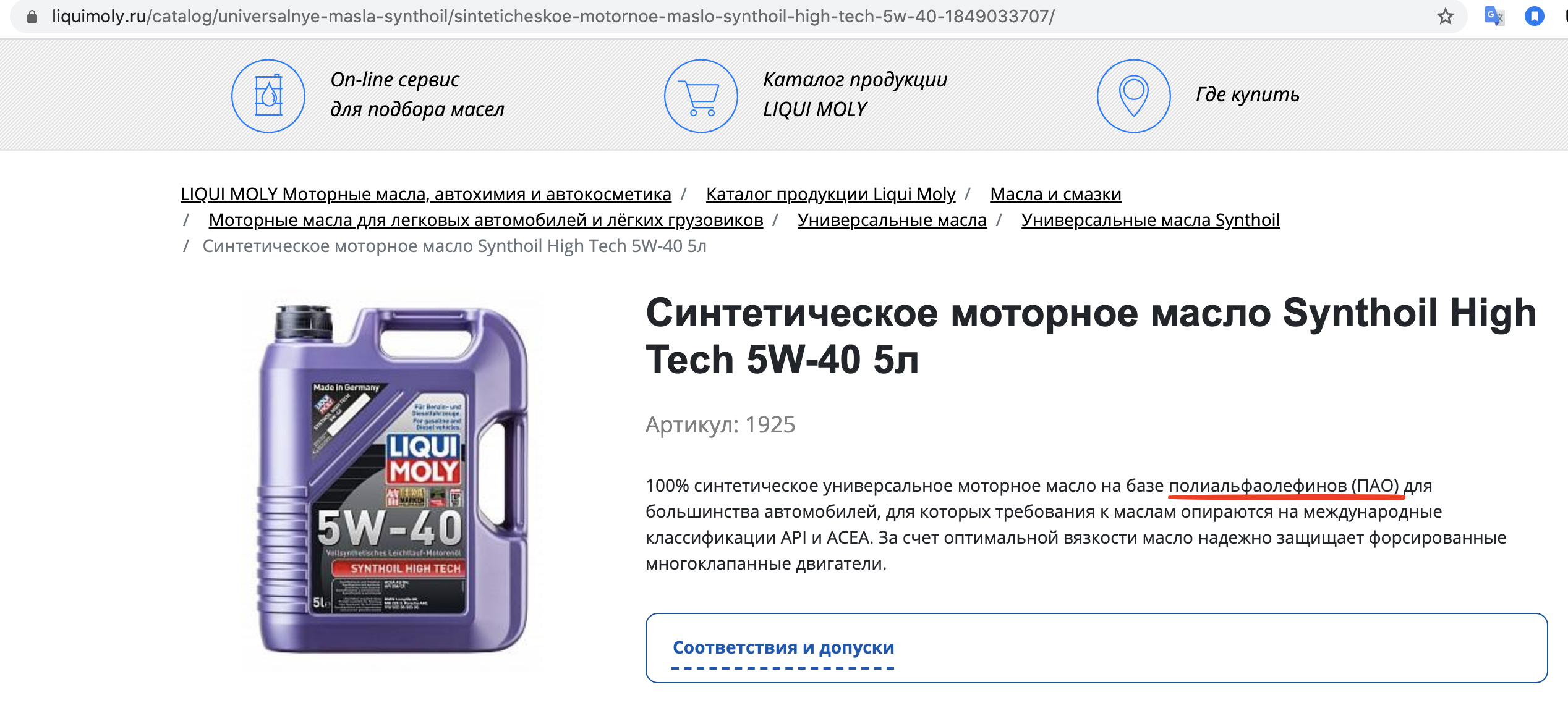

Из Ликви Моли смотри на серию масел Synthoil - они на ПАО
Это во влажных мечтах Ликви Моли оно на ПАО. Смотри в технические характеристики, там сразу понятно, что если они и добавили кавплю ПАО для маркетинга в серию Synthoil, от этого масла не стали на ОСНОВЕ полиальфаолефинов:-)
Опубликовано: 11.05.2020, в 19:19
Для особо одарённых скрин-шот с официального сайта
Опубликовано: 11.05.2020, в 19:26
Всего 79 сообщений
Novosibirez , Не читай на ночь советских газет Смотри на сайте производителя https://shop.liqui-moly.de/motoroele/synthoil-high-tech-5w-40-1.html  Найди там хоть одно слово про ПАО.  В Германии просто так написать ничего нельзя, а вот в РФ творческие люди пользуются тем, что им на слово верят   А чтобы задурить не смогли, ты смотри на температуру замерзания в минус 45 и CCS 6200. Сколько там ПАО? 1% в лучшем случае для маркетинга, чтобы по судам не затаскали за обман. У ПАО масел замерзание ниже минус 50 С и CCS ниже 5000 для масел вязкостью 5W-40. Да и к чему ты в эту тему 5W-40 приплёл? В двигатель G4NA оно не нужно от слова совсем!
