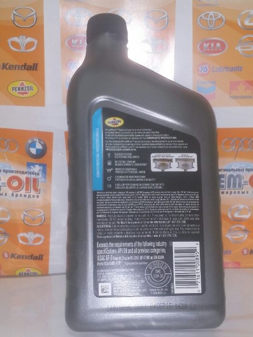

20.06 .2017 принят образец отработанного масла ( в оригинальной бутылке от свежего масла) .
Заказ #1200007018 (размещенный 22 февраля 2017 г. 14:22:33 MSK)
Моторное масло PENNZOIL Ultra Platinum Full Synthetic Motor Oil SAE 10W-30 (Pure Plus Technology)
арт. 550040853
Классификация: ACEA A1/B1, ACEA A5/B5, API SN, ILSAC GF-5
Спецификации: Chrysler MS-6395, GM 4718M, GM 6094M
серия и номер партии: 10818655 U001 04SEP15 1628 L1
DISTRIBUTED BY SOPUS PRODUCTS ( MADE IN USA)
по АКЦИИ   БЕСПЛАТНО будет произведен БАЗОВЫЙ анализ.

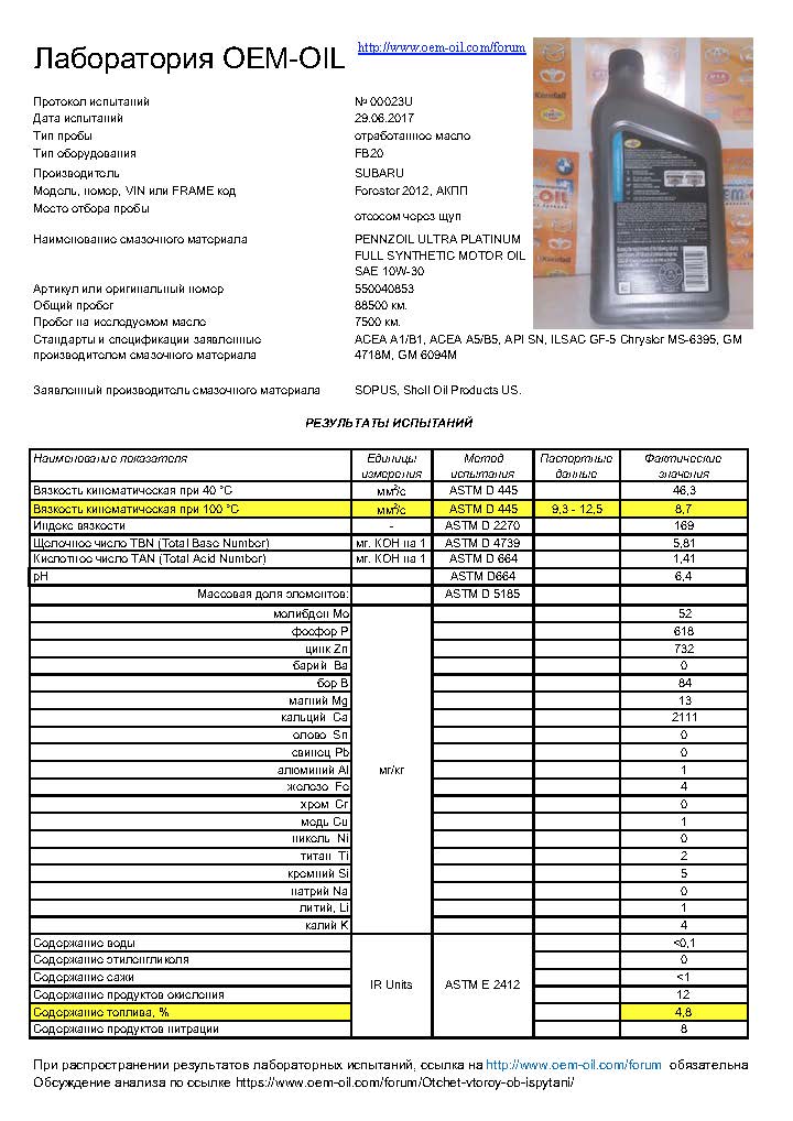

По износу анализ отличный. Но вязкость сильно просела и масло превратилось из 10W-30 в 10W-20. Скорее всего это связано с наличием топлива в масле. Вовремя произведена замена. Резерв щелочного есть, но вязкость сильно упала, хотя в FB20 само Subaru и рекомендует лить двадцатку.

elenpa , Откуда столько топлива в масле? На этом двигателе ты делал уже анализы? Кстати почему именно 10W-30, а не рекомендованные субарой в FB20 0W-20?

Предполагаю, что "топливо" (по мнению PLM)- это нафтены (остатки нафтеновой промывки, добавленной как раз в размере 5%)
Поэтому не смотрите на вязкость отработки (она занижена на 5%, это менее важно),  интересны прежде всего элементы ICP, которые промывка никак не поменяла. Железа - 4ppm - великолепно. Кремния - 5 вместо 19- вот что делает замена воздушного фильтра на такой же новый.
Пробег был на трассе, поэтому даже 7500км оказалось мало для падения TBN (хотя масло черноватое, зато двигатель чистейший)
10W-30 потому что летом желателен минимум загустителя, минимум Noack и потому что тяжёлые конкретные условия эксплуатации (не вдаваясь в детальное обсуждение).
Одним словом, масла Pennzoil Ultra Platinum отрабатывают самым достойнейшим образом.

elenpa , Как не смотреть на вязкость отработки? Она же по факту стала 8,7. Масло превратилось в XXW-20! Ты делал ещё анализы с этого двигателя?

Окисление высоковатое. 12 единиц. Так что видимо топливо есть в масле. Зачем всякую гадость в двигатель перед заменой заливаешь? Промывка только картину всю портит Тем более, двигатель у тебя чистый. Судя по резерву щелочного числа, если бы не было проседания вязкости, можно как минимум до 10 тыков было катать. Почему такой большой расход масла? За 7500 км. долил аж 1,2 литра! До скольки крутил двигатель на трассе? А может повышенной расход именно из-за того, что масло гуще предписанного субарой? Маслосъёмные кольца до конца не счищают следы масла с хона на обратном тракте? На этом же двигателе пробовал или планируешь попробовать 0W-20, 5W-20?

Принцип работы cистемы изменения фаз газораспределения SUBARU AVCS по большому счёту гидравлический. Разница в вязкости и в гидравлической силе рекомендованного субару маслом 0W-20 и этим 10W-30 приличная. elenpa , Ты не замечал изменений в работе двигателя? Расход топлива не увеличился по сравнению с 0W-20?
А что за промывка такая на основе нафтенов?
