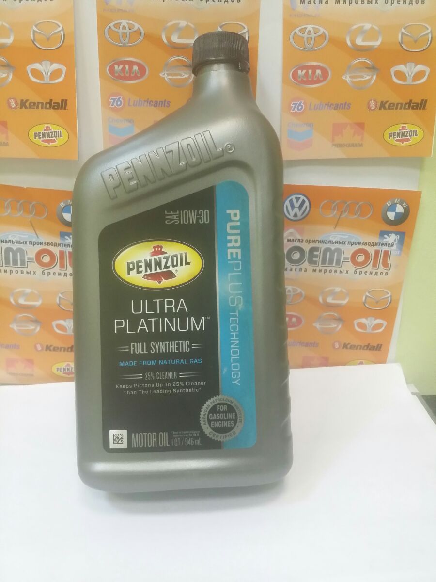

25.07.2017 принят образец отработанного масла ( в оригинальной бутылке от свежего масла) .
Заказ #1200007018 (размещенный 22 февраля 2017 г. 14:22:33 MSK)
Моторное масло PENNZOIL Ultra Platinum Full Synthetic Motor Oil SAE 10W-30 (Pure Plus Technology)
арт. 550040853
Классификация: ACEA A1/B1, ACEA A5/B5, API SN, ILSAC GF-5
Спецификации: Chrysler MS-6395, GM 4718M, GM 6094M
серия и номер партии: 10818655 U001 04SEP15 1628 L1
DISTRIBUTED BY SOPUS PRODUCTS ( MADE IN USA)
по АКЦИИ    БЕСПЛАТНО будет произведен БАЗОВЫЙ анализ.

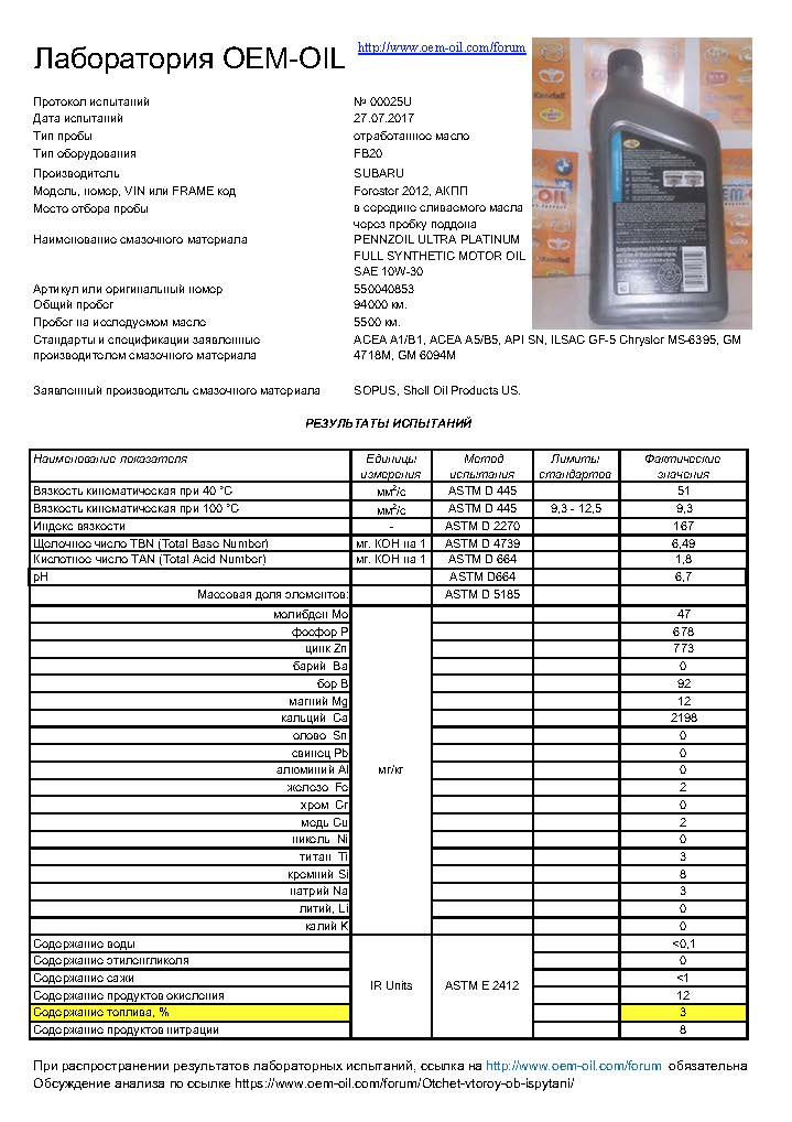

PS ООО "Лаборатория ПЛМ" не определяем содержание вольфрама в масле.

По износу более чем достойно. Но вот из-за разжижения топливом вязкость уже по нижней границе SAE 10W-30. Хотя в это двигатель производитель рекомендует лить и 0W-20 и 5W-20, так что запас есть! Зря сменил так рано.

Впереди была длинная поездка, так что было целесообразно сменить.

фильтр масляный зачет! можно было еще 6тыс проехать, если бы не разжижение топливом

Топливо в масле при нагреве испаряется..
