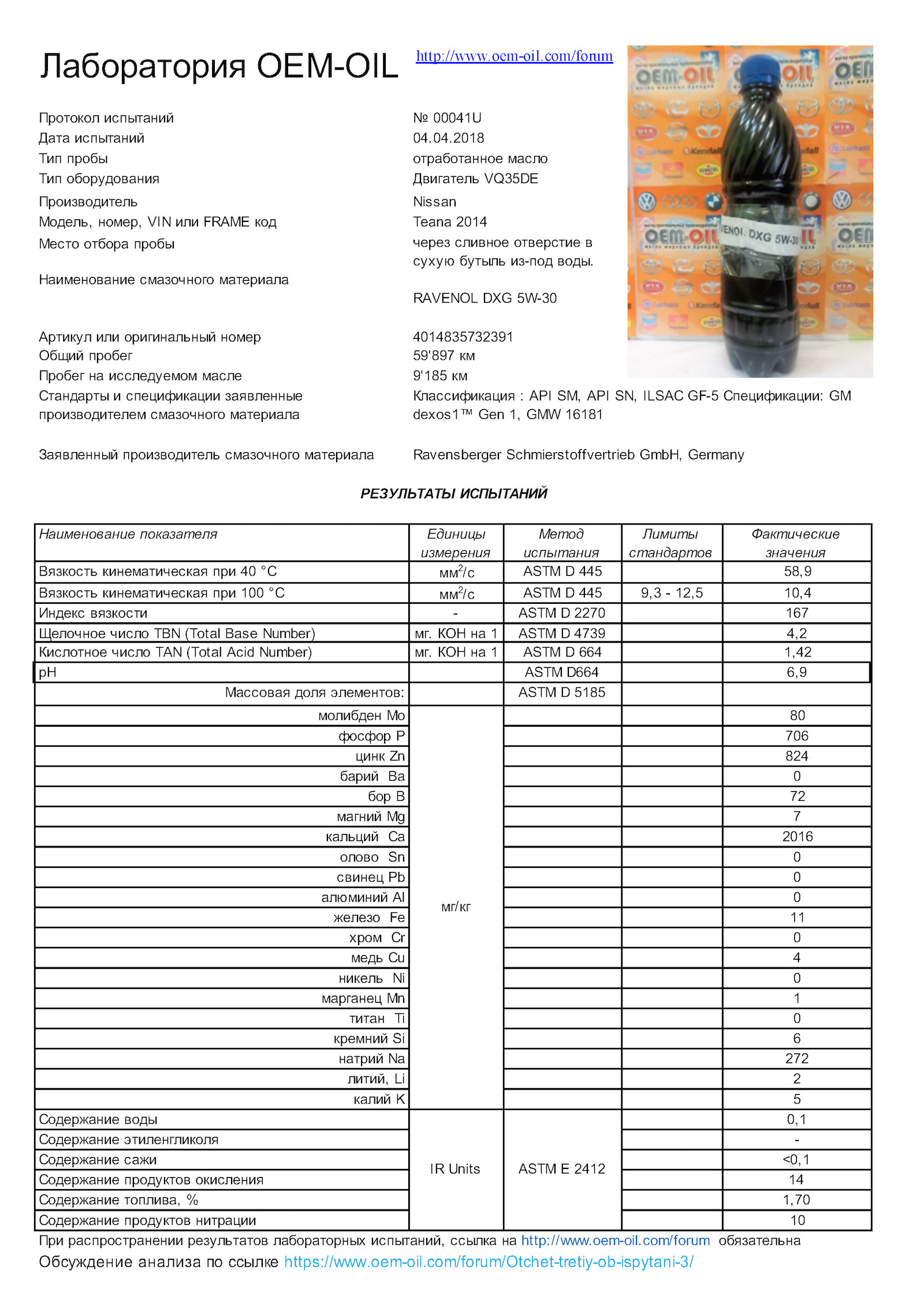

29.03.2018 принят в работу образец моторного масла RAVENOL® DXG SAE 5W-30
OEM Номер 1111124-004-01-998
SAE / Вязкость 5W-30
Состав: cинтетическое
Классификация : API SM, API SN, ILSAC GF-5
Спецификации: GM dexos1™, GMW 16181

Вязкость масла осталась в рамках 5W-30. Запас щелочного числа и уровень Ph позволяет увеличить интервал замены до 12000 км. Далее необходим дополнительный контроль. Возможно, интервал можно увеличить и до 15000 км.
Опубликовано: 10.04.2018, в 21:28
Ещё запас приличный. Можно и до 15000 тыков катать. И всё потому, что старый добрый VQ35DE шестёрка V-образная. Да и заливочный объём почти пять литров.

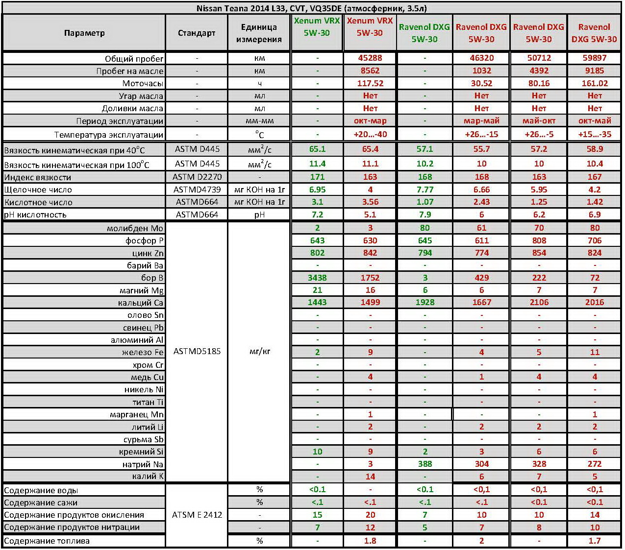

Традиционно добавил сравнительную табличку. В ней нагляднее видно, как что меняется
OEM-OIL , Большое спасибо за анализ!
Опубликовано: 11.04.2018, в 05:00
blck , Интересно смотреть, как накопленный после Ксенума бор уходит от анализа к анализу. И ещё меня удивило, что если сравнить предыдущий анализ и последний, то видно что за 5000 км. дополнительного пробега щелочной число уменьшилось всего на 1,72. Если такая тенденция продолжится, то 15000 км. пробега вообще не проблема! Какие условия эксплуатации у этого автомобиля?
Опубликовано: 11.04.2018, в 06:21
Дык пункт 17 в шапке специально описал. В основном трасса, пробки - редко. Правда ездит раз- реже два в неделю.
