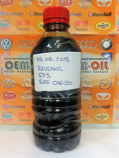

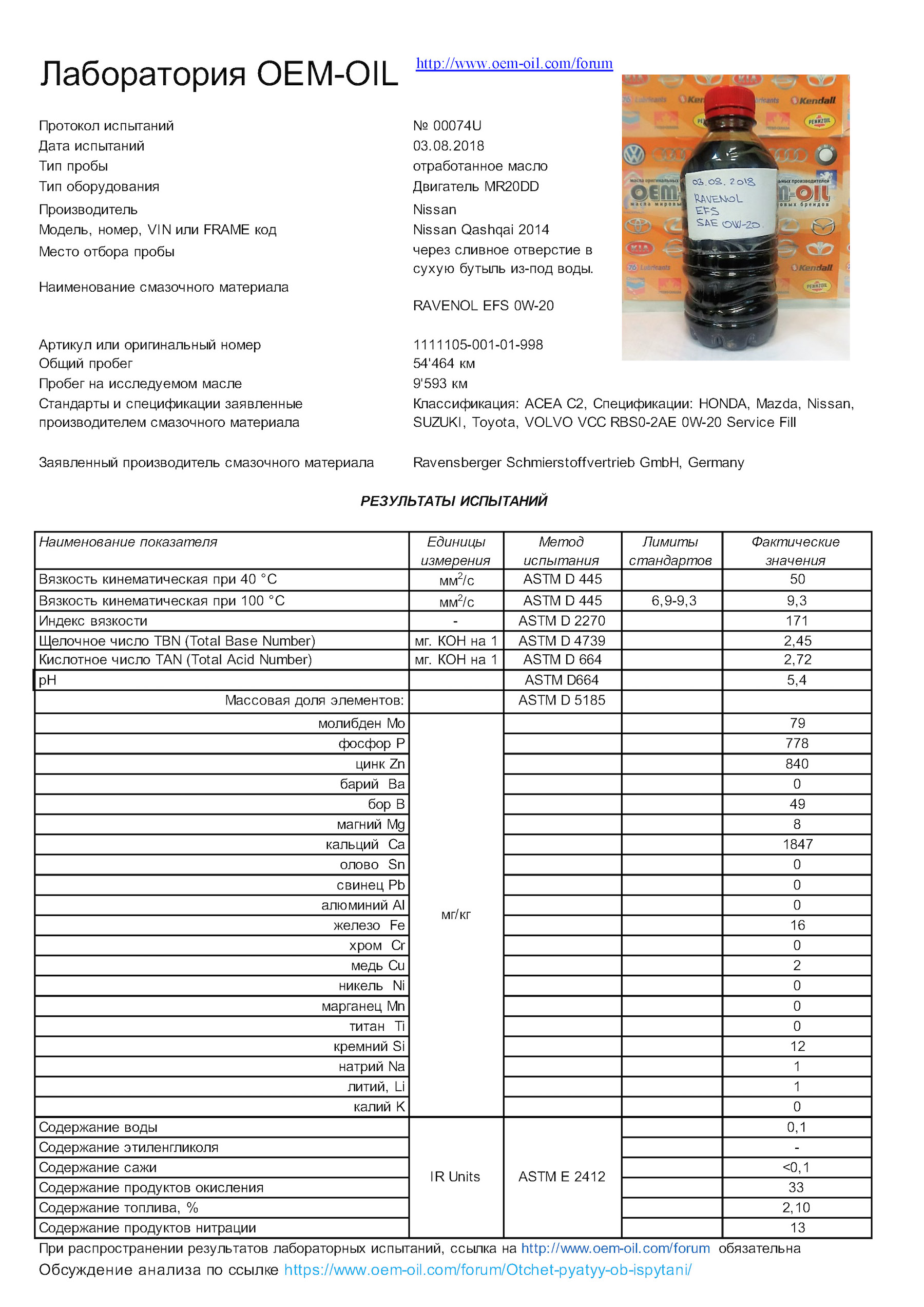

03.08.2018 принят в работу образец отработанного масла RAVENOL® EFS EcoFullSynth SAE 0W-20
арт. 1111105-001-01-998 ( 1 литр)
арт. 1111105-004-01-998 ( 4 литра)
Классификация: ACEA C2
Спецификации: HONDA, Mazda, Nissan, SUZUKI, Toyota, VOLVO VCC RBS0-2AE 0W-20 Service Fill
Опубликовано: 05.08.2018, в 17:48
Комментарии:  Элементы износа и количество топлива в масле в пределах нормы для этого типа двигателя. Кислотное число уже чуть превысило щелочное. Замена масла произведена вовремя.
