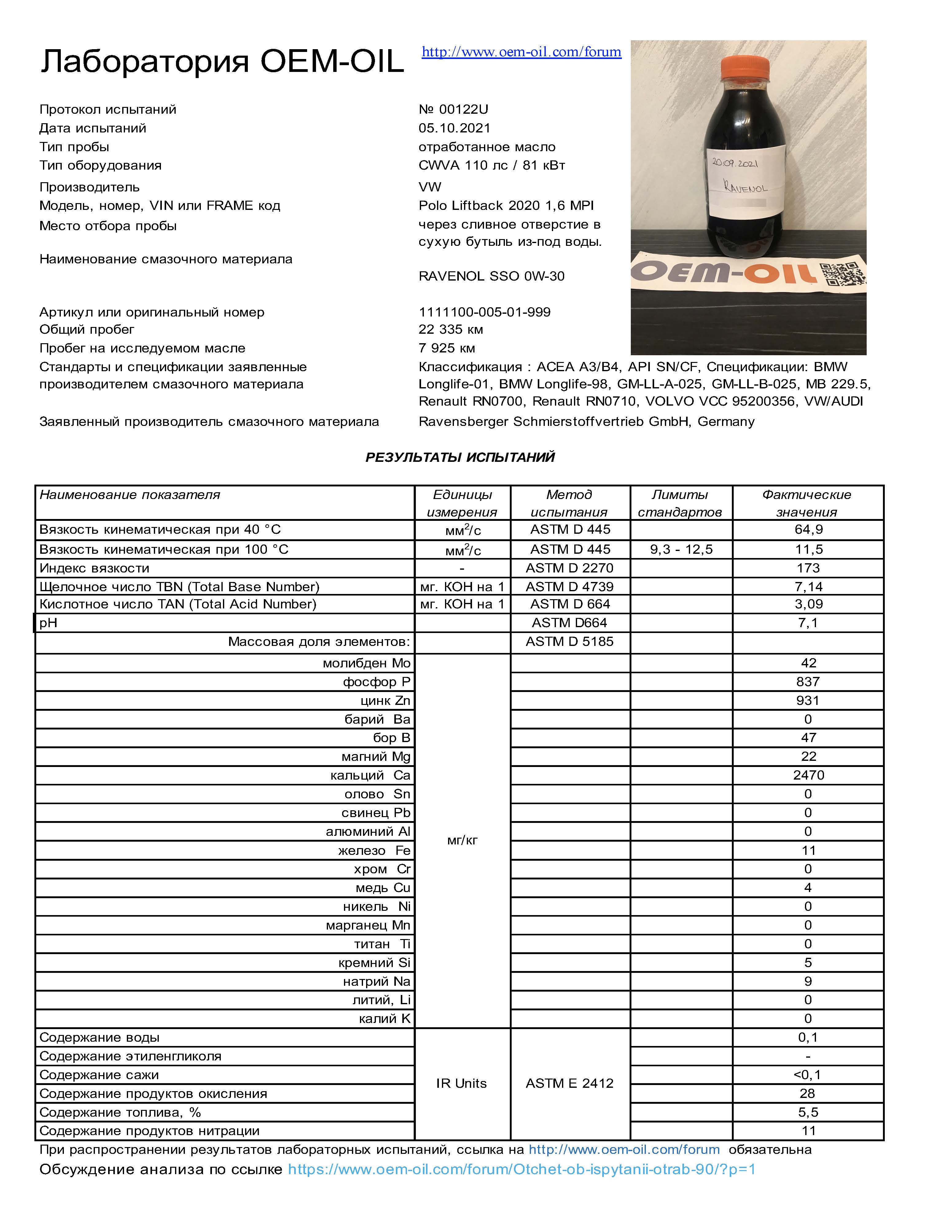

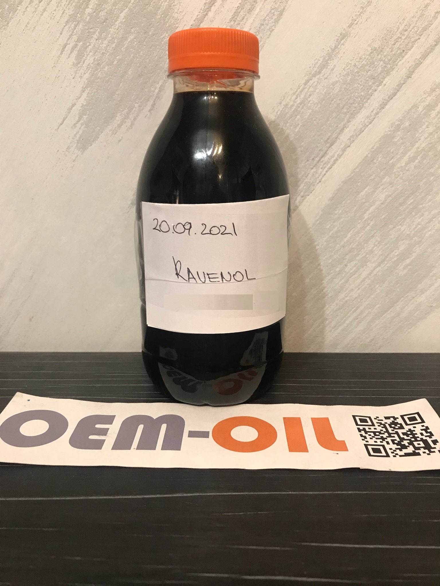

20.09.2021 принят образец отработанного моторного масла RAVENOL® Super Synthetic SSO SAE 0W-30
арт. 11111100-01-999
Классификация: A3/B4, API SN/CF
Спецификации: BMW Longlife-01, BMW Longlife-98, GM-LL-A-025, GM-LL-B-025, MB 229.5, Renault RN0700, Renault RN0710, VOLVO VCC 95200356, VW/AUDI 502 00, VW/AUDI 503 01, VW/AUDI 505 00
Опубликовано: 22.09.2021, в 14:56
Комментарии: В моторном масле очень много топлива. Рекомендуем обратить внимание на качество бензина и исправность системы MPI. Если присутствует большое количество коротких поездок, то рекомендуем хотя бы раз в неделю покататься по трассе с полным прогревом двигателя, чтобы выпаривать из масла остатки несгоревшего топлива. Состояние моторного масла позволяет увеличить интервал замены минимум в два раза. Далее можно опять сделать промежуточный анализ и оценить остаточные свойства.

Romets , Масло живее всех живых. Щелочное число с 10,5 единиц за 8000 км. снизилось всего до 7,14 и при этом больше, чем в два раза выше кислотного, которое равно 3,09. А у полнозольников с таким жирным пакетом присадок оно у свежих масел равно 2,5. Это наглядный пример медленного окисления масел на основе полиальфаолефинов (ПАО) и эстеров. Это масло и 20 тыс. км. легко отходит. А вот кряк бы сдулся бы уже к 8 тысячам.
Опубликовано: 04.11.2021, в 08:28

Вязкость не просела не смотря на топливо в  отработке. Отличный результат в целом. Он и понятно. ПАО оно и в африке ПАО. Обрати внимание на своё место заправки.
Опубликовано: 05.11.2021, в 09:16
Это говорит об очень стабильном полимере в рецептуре, и его очень мало. А чем меньше полимера, по сути пластика, тем лучше.
Опубликовано: 06.11.2021, в 08:25
У некоторых свежих масел щелочное в районе 7 единиц, а тут после 220 мото/часов. Romets , Зачем свежее масло слил ?
Опубликовано: 07.11.2021, в 08:35
Масло Тролль , Так это же полнозольник с мощным пакетом присадок, как по противоизноске, так и по щелочному.
Опубликовано: 08.11.2021, в 11:52
Romets , Обрати внимание на топливо в отработки. У тебя же не GTI, а для MPI это очень много. Проверь для начала воздушный фильтр. Хотя может где и бензина посредственного качества хапанул. Если бы не топливо в масле, то этот отличный результат был бы просто идеальным
