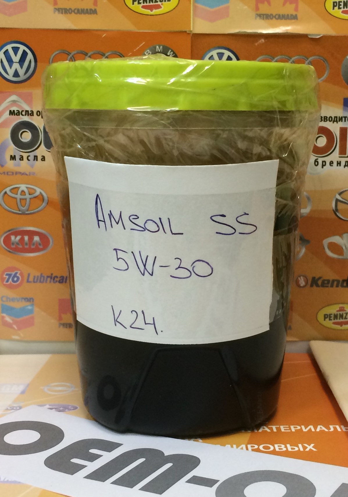

21. Как был осуществлён отбор отработанного масла: через щуп, в чистую пластиковую тару

17.06.2020 принят образец отработанного масла AMSOIL Signature Series Synthetic Motor Oil SAE 5W-30
OEM Номер ASL1G
SAE / Вязкость 5W-30
Состав: Синтетическое
по результату опубликуем отчет ( SS 5w-30 )

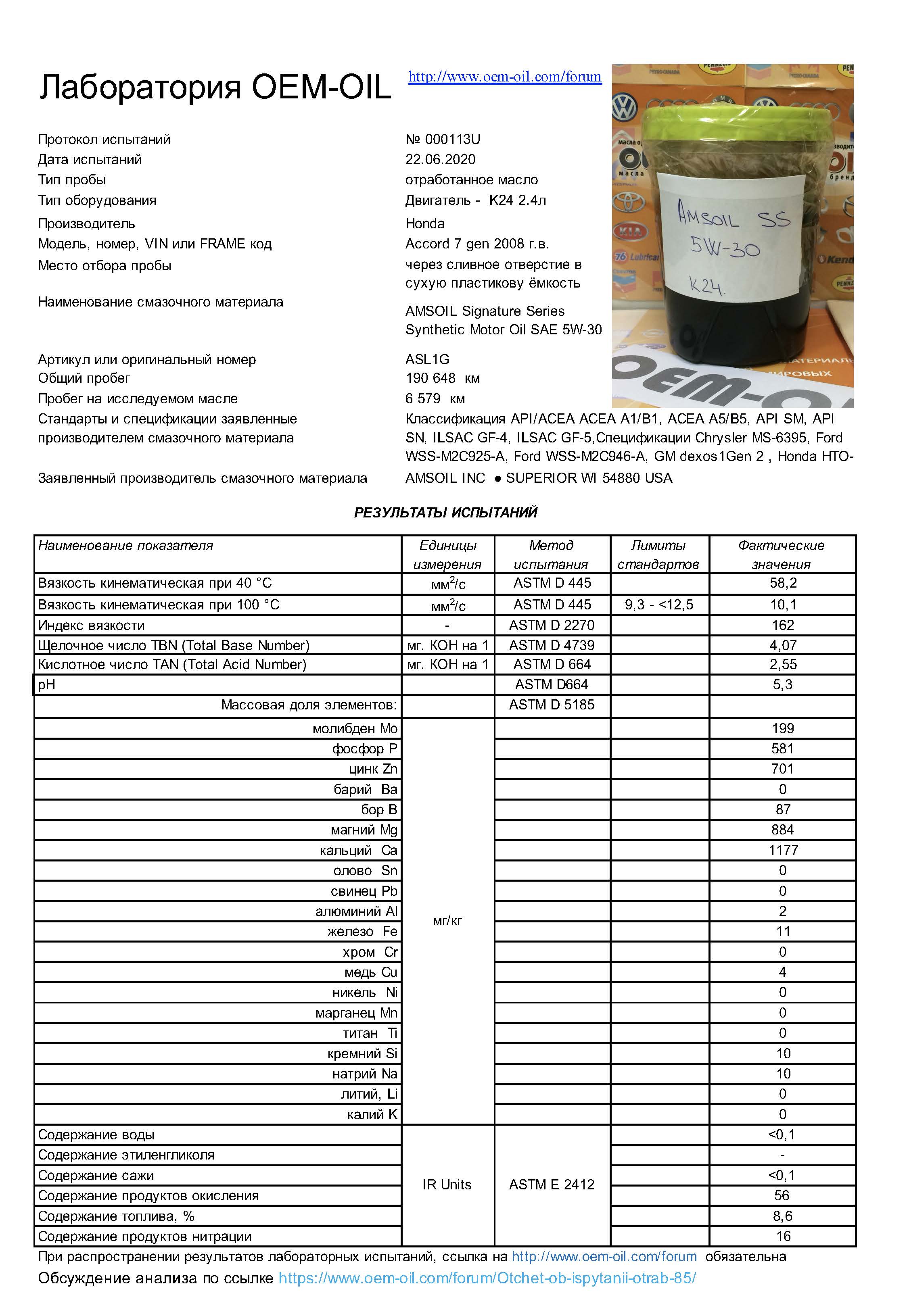

Комментарий: необходимо проверить техническое состояние двигателя, для данного типа мотора наличие в отработке почти 9% топлива это ОЧЕНЬ МНОГО. Возможно неисправны форсунки. Рекомендуем провести диагностику топливной системы.

Яркий пример того, что анализ отработки очень полезная вещь. Так бы и не знал Dmitrizon , что у него так двигатель топливо льёт. Ну и не смотря на это масло выстояло и осталось в своём классе вязкости.

Я думаю тут не ДВС топливо льет, а сам владелец)))) Авто чиповано + выбит кат, подозреваю что тапочек в палас, это норма для этого авто)))

Сколько видел анализов  масла с таким мотором, везде  наличие топлива в масле сверх   допустимой нормы  2%. Настоящий убийца масла. Но в этом отчете поразительно насколько крепкая база, что  выдержала почти 9%, и осталась в своем классе вязкости.  Масло справилось на 200%

Щелочное ещё почти в два раза больше кислотного. Присадки в норме. Можно и ещё катать. Но топливо очень сильно влияет на срабатывания масла.

Dmitrizon , Масло ещё живое. Пару тысяч продержится в этих условиях.

Dmitrizon , На 8000 тыс. я бы сделал анализ и тогда принимал бы решение. Может и 10 выдержит. Но 8 тыков точно выдержит.
