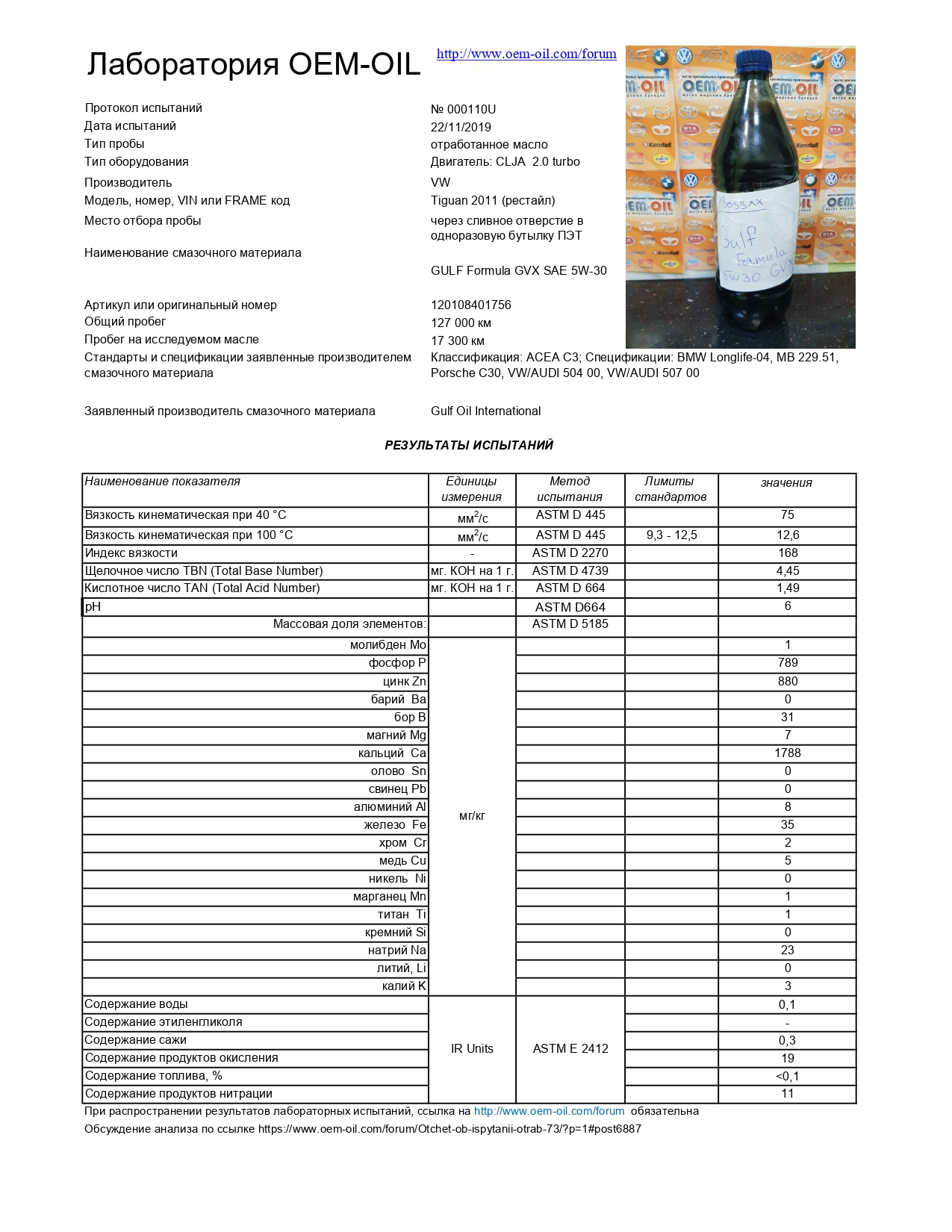

Не ужели в этом масле ещё что то осталось после моего забега ))) Если честно, я в этих цифрах ни чего не смыслю. Кальций вижу ещё чуть остался ))) Расшифруйте, пожалуйста, кто нибудь, осталось ли там масло или нет ?)

Вязкость масла на верхней границе стандарта, щелочное сильно выше кислотного. Топлива в масле совсем нет. Можно было бы сказать, что в таком режиме можно и 30 тыс. ездить, но железа многовато. Стоит обратить на это внимание.

Отчет показывает что масло еще живое. Железо повышено, но также в норме износа. Масло деффектуется при наличии железа более 90 ппм, если мне не изменяет память. Достойный результат показало  масло, лишний раз доказывает что масла  504.00 /507.00  у хорошего производителя живучие, несмотря на изначально заниженное щелочное число. Беззольные присадки работают по-другому.  Просьба к администратору OEM-OIL: ИСПРАВЬТЕ ОШИБКУ В БЛАНКЕ- ЭТО МАСЛО УРОВНЯ C3!

Повышенное содержание железа говорит об износе двигателя? Ни каких проблем с двигателем пока не наблюдаю. В среднем, от замены до замены доливаю грамм 150 масла. Можно было бы и не доливать, но стараюсь всегда держать уровень на верхней отметке. Мало ли куда занесет ))) Единственное, что заметил по этому маслу, темнеет оно дольше чем COMMA Prolife 5W30. Скорее всего у COMMA выше щелочное и лучше моющие свойства.

Щелочное число ничего не моет. Оно нейтрализует кислоты. Темнеет позже, значит базовое масло более термостабильное. Это справедливо, конечно, в случае с относительно чистым двигателем.

Для пробега почти в 18 тыс. км. железо в норме. Ты не забывай, что основная масса отчётов в сети с пробегом 7-10 тыс. км. До 50 ppm на железо можно вообще не обращать внимание.

Смотри на щелочное число. Оно очень сильно выше кислотного. Браковочный параметр - щелочное равно кислотному или ниже его.

Масло Тролль , а какой параметр указывает на хорошие моющие свойства масла, кальций ?

Такого параметра в обычном анализе нет. Это диванные эксперты на форумах и видеоблохеры определяют моющие свойства по кальцию или щелочному числу. Кальций (магний) и само щелочное число только для нейтрализации кислот, которые образуются при работе двигателя. Можно взять древнее полнозольное масло ACEA A3/B4 с щелочным под десять и современное ACEA C3 c "урезанным", по мнению диванных экспертов, пакетом. И ACEA C3 будет "мыть" лучше. В чём подвох:-) Моет органика высокополярная. Она же улучшает противоизносные свойства. А органику в анализе не увидеть.
