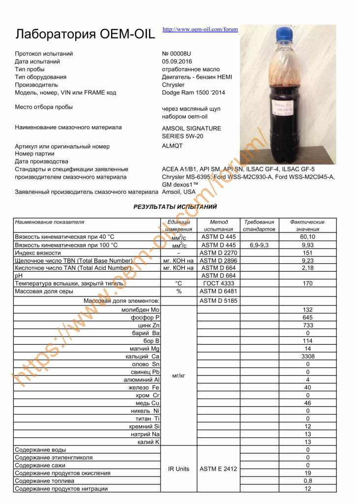

1. Автомобиль: Dodge Ram 1500 ‘2014.
2. Двигатель: HEMI 5,7 L .
3. Пробег: 31’507 км.
4. Пробег по одометру на исследуемом масле: 8’411 км.
5. Пробег по мото-часам: 296, в т.ч. ХХ 15%.
6. Израсходованное количество топлива литров: 1’553 л.
7. Заливочный объём масла: 6,6 л. (7 q ).
8. Доливка масла в процессе эксплуатации: нет.
9. Наличие отложений в двигателе до заливки этого масла: визуально чисто.
10. Какое масло использовалось до заливки исследуемого масла: AMSOIL Signature Series 5W-20.
11. Предыдущий интервал замены: 10’231 км.
12. Автозапуск: 60% утренних пусков.
13. Подвергался ли двигатель тюнингу: нет.
15. Осуществлялась ли промывка двигателя перед сменой масла – нет (слил старое - залил новое).
16. Период эксплуатации, температурный режим: март 2016 – август 2016, -10 … +33 С.
17. Режим эксплуатации: город Москва\трасса 60\40%.
18. Экологический класс: EURO-5.
19. Тип применяемого топлива: 95+ BP .
20. Тип масляного фильтра: Royal Purple10-48.
21. Тип воздушного фильтра: FRAM CA9401  (сухой, бумажный).

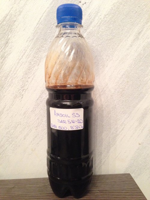

22. Как был осуществлён отбор отработанного масла: через масляный щуп набором oem-oil.
Опубликовано: 26.08.2016, в 16:32
26/08/2016 принят образец отработки.
 арт. ALMQT
моторного масла AMSOIL Signature Series Synthetic Motor Oil SAE 5W-20
серия и номер партии: 67654 226
классификация API/ACEA : ACEA A1/B1, API SM, API SN, ILSAC GF-4, ILSAC GF-5
спецификации: Chrysler MS-6395, Ford WSS-M2C930-A, Ford WSS-M2C945-A, GM dexos1™
PS согласно договорённости анализ будет произведён по следующему алгоритму:
  Базовый анализ    отработанного моторного масла (UOA Used Oil Analysis)
- Вязкость при 100 С. Метод ГОСТ 33, DIN 51562, ASTM D 445
  - Вязкость при 40 С. Метод ГОСТ 33, DIN 51562, ASTM D 445
- Индекс вязкости. Метод ГОСТ 25371, DIN ISO 2909, ASTM D 2270
- Щелочное число TBN (Total Base Number) Метод ГОСТ 30050, ASTM D 2896, DIN ISO 3771 – тетрант на основе хлорной кислоты.  Метод ГОСТ 11362, ASTM D 4739 – тетрант на основе соляной кислоты ( необходимо при заказе исследования выбрать метод). [i][/i] - Элементный анализ индикаторов износа Fe, Cr, Al, Ni, Cu, Pb, Sn, V, Mo, Mn, Ti, Ag
- Элементный анализ загрязнений Si, Na, K.
 Расширенный анализ    отработанного масла
 - Элементный анализ присадок Ca, Mg, B, Ba, Zn, P, Mo.
- Кислотное число. Метод ГОСТ 11362, ASTM D 664.
  Дополнительный анализ    отработанного масла
- Температура вспышки в закрытом тигле ГОСТ 4333, ASTM D 93
