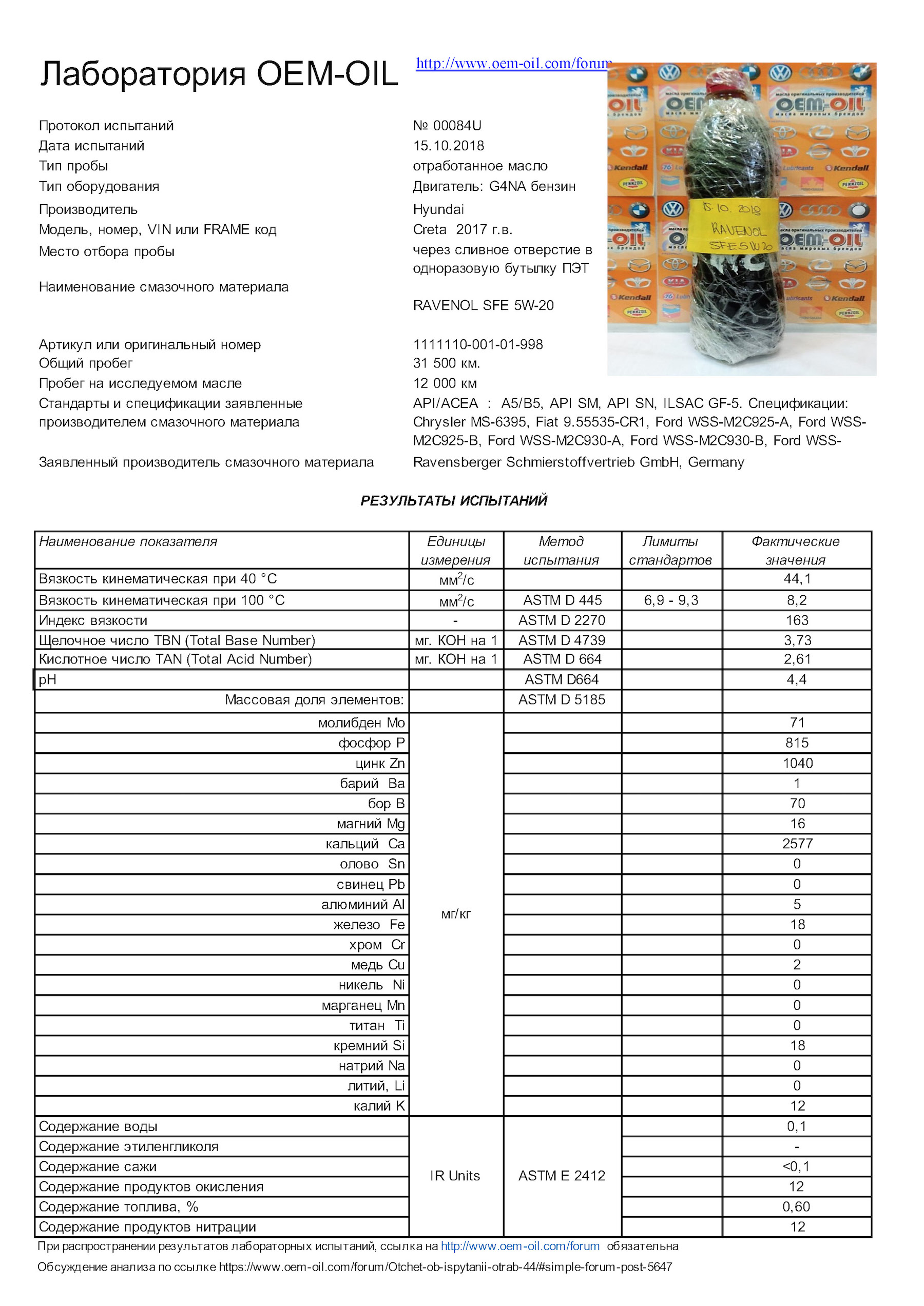

15.10.2018  получен образец отработанного масла RAVENOL® Super Fuel Economy SFE SAE 5W-20
арт. 1111110-001-01-998 ( один литр) и арт. 1111110-004-01-998 ( четыре литра)
 Классификация API/ACEA  :  A5/B5, API SM, API SN, ILSAC GF-5
Спецификации:  Chrysler MS-6395, Fiat 9.55535-CR1, Ford WSS-M2C925-A, Ford WSS-M2C925-B, Ford WSS-M2C930-A, Ford WSS-M2C930-B, Ford WSS-M2C948-B, Honda/Acura HTO-06, Jaguar Land Rover STJLR.03.5004, Mazda, Nissan, Suzuki, Toyota
Опубликовано: 15.10.2018, в 13:37
Всего 1580 сообщений
 Комментарии:   Несмотря на большой пробег, вязкость масла осталась, практически, равна свежему маслу. Анализ свежего RAVENOL SFE 5W-20 можно посмотреть здесь https://www.oem-oil.com/forum/analiz-svezhego-masla-rav/?p=1#post3374  Есть небольшой запас щелочного числа, но по нашему мнению, интервал замена в 12000 км. для данного двигателя, в данных условиях эксплуатации и при данном топливе, является оптимальным. Хотя, конечно, можно и попробовать следующую замену сделать на 15000 км. Элементы износа в норме. Двигатель практически завершил процесс обкатки.

ph только глубоко в кислой среде. Масло отработало отлично. Не первый раз вижу у масел Ravenol низкий ph, при этом щелочное ещё выше кислотного и износ минимальный.
Глубоко в кислой??? Это как? До 4.0 идёт слабо-кислая среда. Если ниже 4.0, то уже кислая среда.
Опубликовано: 20.10.2018, в 08:26
Для 12000 км. прямо очень хороший результат. По идеи и до 15000 км. можно катать. Всё таки ПАО масла, это ПАО масла

не думаю, гидрокрекинг будет значител но хуже. Топлива сожжено 1800 литров. Поэтому ph так опустилось. На таком количестве топлива крекинг сдулся бы в два раза быстрее.
