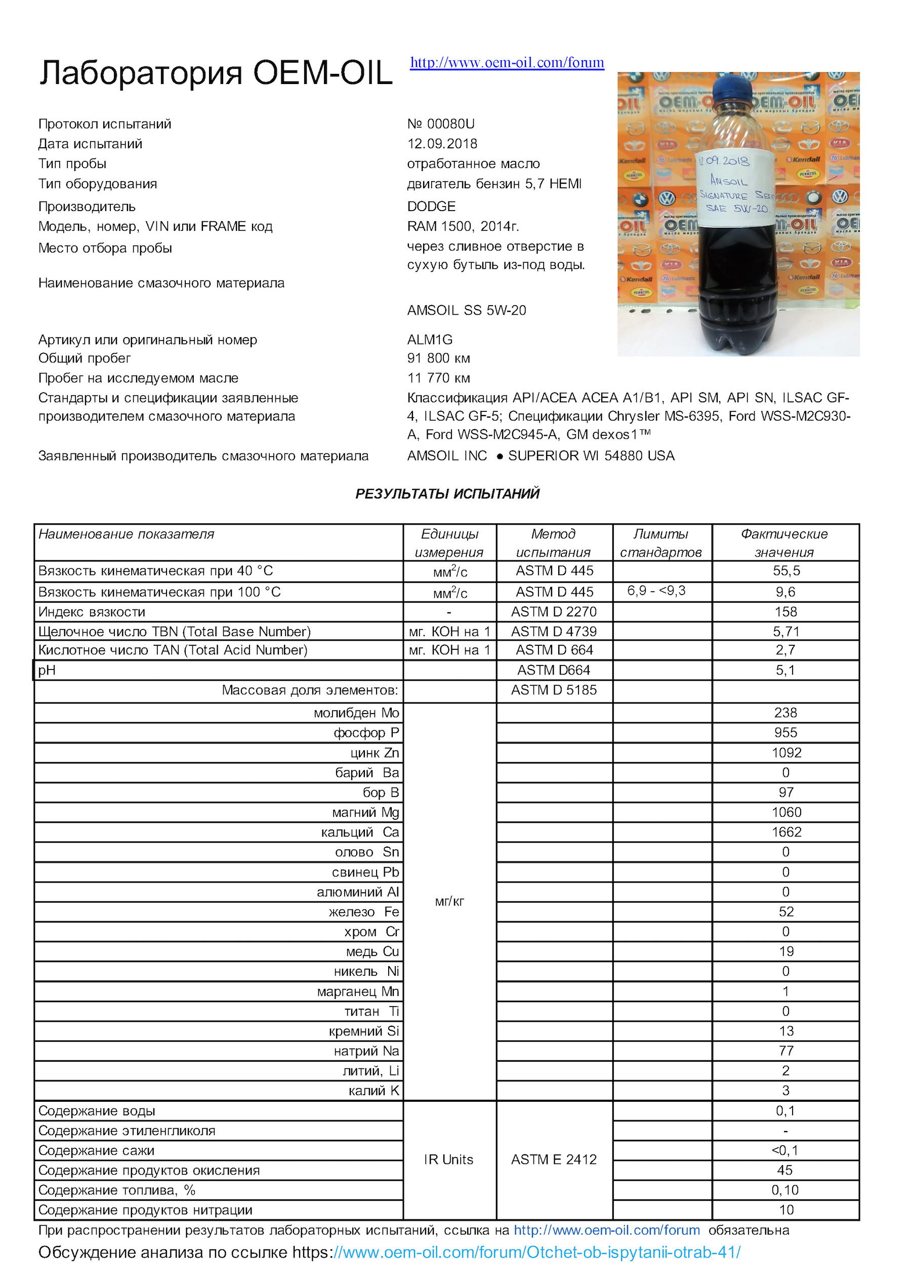

Отчет об испытании отработанного моторного масла AMSOIL Signature Series Synthetic Motor Oil SAE 5W-20
На форуме с 12.09.2018
1. Автомобиль: DODGE RAM 1500, 2014г.
2. Двигатель: бензин 5,7 HEMI.
3. Пробег: 91800.
4.Пробег по одометру на исследуемом масле: 11770.
5. Пробег по мото-часам: система суммирует мото-часы и пробег.
6.Израсходованное количество топлива литров: не измерял.
7. Заливочный объём масла: 6,6 л.
8. Доливка масла в процессе эксплуатации: нет.
9. Наличие отложений в двигателе до заливки этого масла: визуально не видно.
10. Какое масло использовалось до заливки исследуемого: AMSOIL Signature Series Synthetic Motor Oil SAE 5W-20.
11. Предыдущий интервал замены масла: 11500 км.
12. Автозапуск: не использовал.
13. Подвергался ли двигатель тюнингу: установлено ГБО.
15. Осуществлялась ли промывка двигателя перед сменой масла: нет (слил старое-залил новое).
16. Период эксплуатации , температурный режим: июнь- июль 2018г. +20...29С.
17. Режим эксплуатации: Ежедневно Московская область трасса 90%, город Москва 10%.  Ежедневный пробег в среднем 150 км.
18. Тип маслянного фильтра : Оригинал 04884899AB.
19. Тип применяемого топлива: газ 95% + 5% бензин АИ-92 Роснефть.
20. Тип воздушного фильтра: оригинал MOPAR.

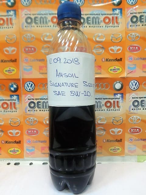

21. Как был осуществлён отбор отработанного масла: через сливную масляную пробку поддона двигателя в чистую тару ( середина слива).
Опубликовано: 12.09.2018, в 16:05

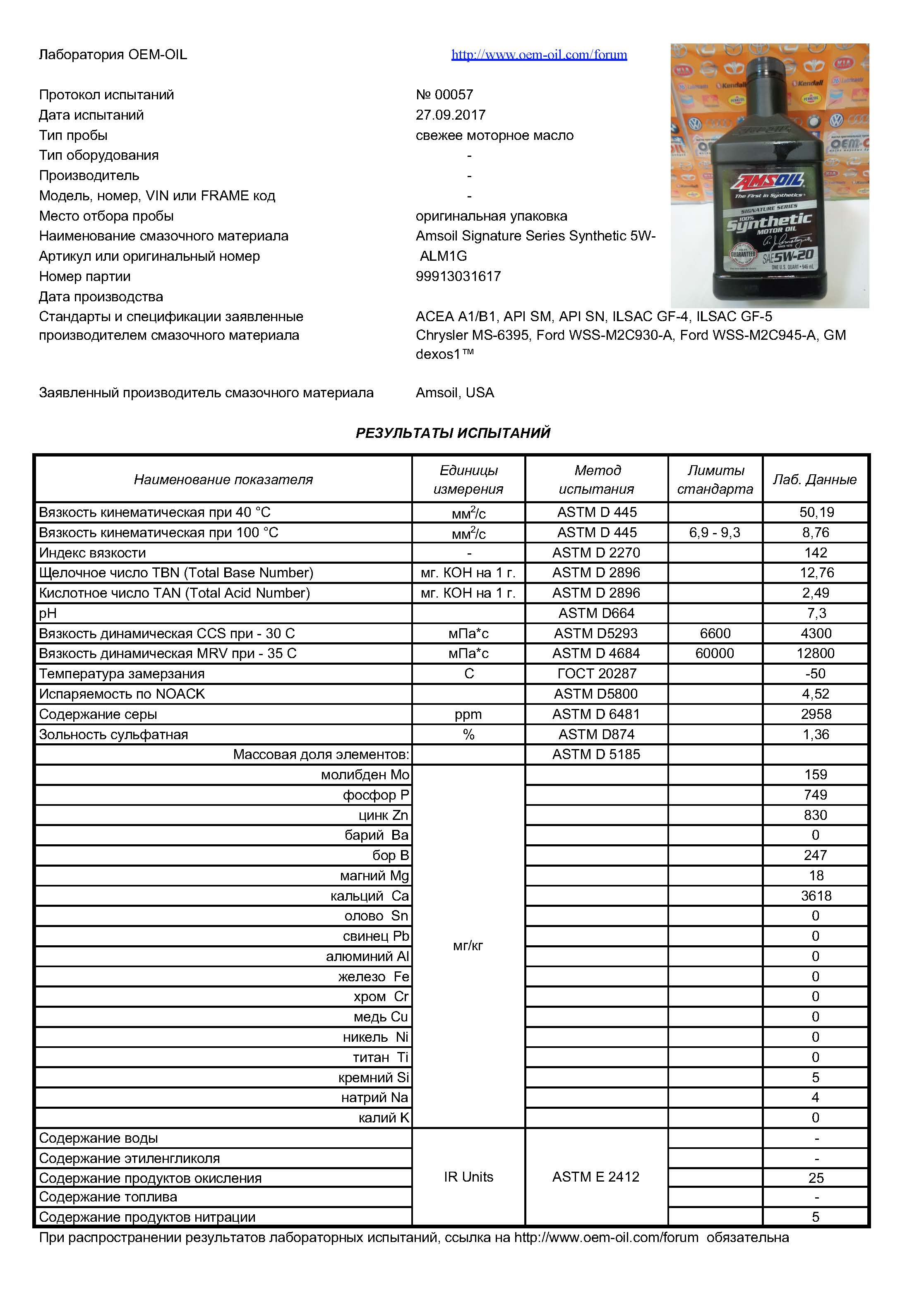

12.09.2018 принят образец отработанного моторного масла AMSOIL Signature Series Synthetic Motor Oil SAE 5W-20
OEM Номер ALM1G
SAE / Вязкость 5W-20
Классификация API/ACEA ACEA A1/B1, API SM, API SN, ILSAC GF-4, ILSAC GF-5
Спецификации Chrysler MS-6395, Ford WSS-M2C930-A, Ford WSS-M2C945-A, GM dexos1Gen 2 (supersedes 6094M)

Комментарий: Уже новая рецептура DEXOS 1 Gen 2 на магниево-кальциевом пакете. Следы натрия видимо от предыдущего масла, которое было ещё на натриево-кальциевом пакете. В целом ПАО масло хорошо отработало. Есть ещё приличный запас щелочного числа. Интервал замены можно удлинить до 15000 км. Вязкость в приделах стандарта 5W-30. Элементы износа, для данного типа двигателя, находятся в приделах нормы.

Натрий может быть и от минеральной воды. Вячеслав Меренков , Бутылка новая была или высушенная из под воды?

По элементам износа - железо 59, медь 19. Не многовато ли?
Опубликовано: 20.09.2018, в 10:53
OEM-OIL ,  понимаете звучит дико "Кальциево-натриевый пакет" при том что в "пакете"  меньше 0,1% натрия)), да AMSOIL перешел на новую рецептуру с кальциево-магниевыми пакетами, добавили еще бор и молибден, но натрий в масле в данном отчете не от остатков старого, тем более не от нового... вот откуда он, это вопрос.

IM- AMSOIL , OEM-OIL , Зачем спорить? Есть анализ свежего масла AMSOIL Signature Series Synthetic Motor Oil SAE 5W-20 по старой рецептуре?
для  V8 c цепями  это не много.
Значит натрий не от предыдущего масла. Вячеслав Меренков , С антифризом у тебя всё в порядке? Хотя для антифриза очень небольшое количество натрия. Бутылка для анализа совсем новая была или высушенная из под воды?
А причём тут цепь и медь?
Опубликовано: 20.09.2018, в 12:41
цепь- даёт в анализах железо (как правило на моторах с цепным приводом грм). медь- теплообменник, и 19 меди это просто мизер для этого мотора, поэтому вообще на нее не смотрю. если будет еще анализ, то возможно в следующем мы увидим снижение меди.
