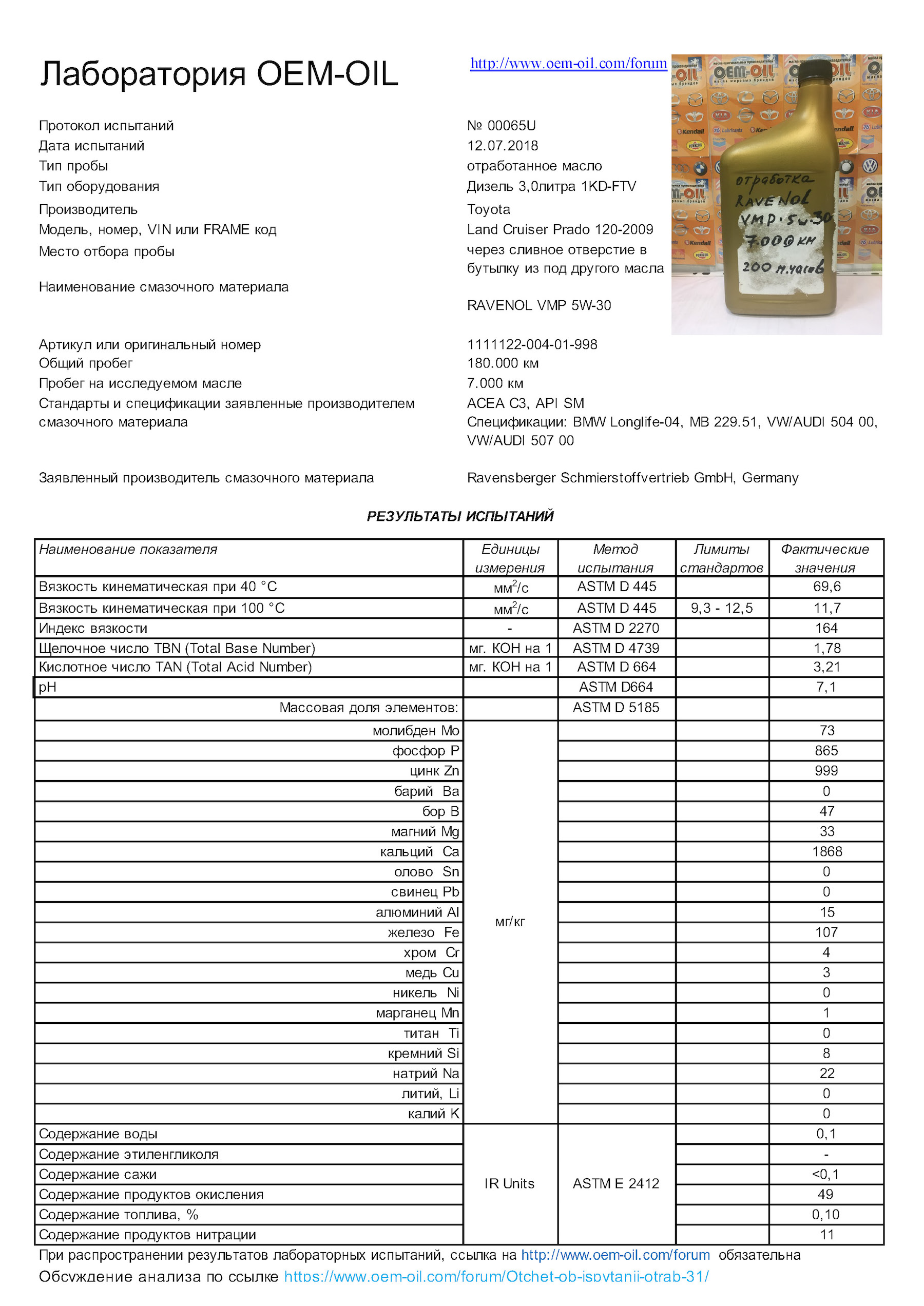

11/07/2018 получен образец отработанного масла RAVENOL® VMP SAE 5W-30
1 литр арт. 1111122-001-01-998
4 литра арт. 1111122-004-01-998
5 литров арт. 1111122-005-01-998
Состав: cинтетическое
API/ACEA:  ACEA C3, API SM
Спецификации: BMW Longlife-04, MB 229.51, VW/AUDI 504 00, VW/AUDI 507 00
Опубликовано: 12.07.2018, в 11:29
Комментарии. Масло полностью выработало свой ресурс. Кислотное число превысило щелочное. По элементному анализу очевидно, что среднезольное масло ACEA C3 смешано с остатками полнозольного масла CI-4. Возможно сыграла свою роль в быстром понижении щелочного числа накопленная кислая среда из не сливаемого остатка предыдущих масел. Так же возможно смешение с остатками масла из канистры, в которую было отобрана отработка. Вязкостные характеристики в норме и практически не изменились. Элементы износа выше, чем обычно. Рекомендация – попробовать перейти на полнозольное масло с щелочным числом не менее 10. Для мониторинга состояния двигателя сделать повторный анализ отработки.

Я защищаю диссертацию на тему: "Влияние допусков масла на износ трущихся деталей двигателя 1KD-FTV ". Шутка..) Залил ради эксперимента от нех делать... ) Год назад на недорогом полнозольнике  CI-4, усё было боль менее. За это время пробежал 15.000 км
Добавлю своё мнение к строчке из Коментария: "Возможно сыграла свою роль в быстром понижении щелочного числа накопленная кислая среда из не сливаемого остатка предыдущих масел." .......Моё мнение,что возможно сыграло свою роль в быстром понижении щелочного числа И топливо с увеличенным содержанием серы (!)  Кстати второй раз в моих тестах после заправок на ЛТК ( Липецкая Топливная) щелочное "умирает" на глазах. Собственно ПОЭТОМУ умышленно (!) и заправлялся в Эту зиму в редкую стёжку И у них в том числе.... ,что бы подтвердить свои догадки. После Этого анализа,лично у меня сомнений Нет......топливо у них Г....
