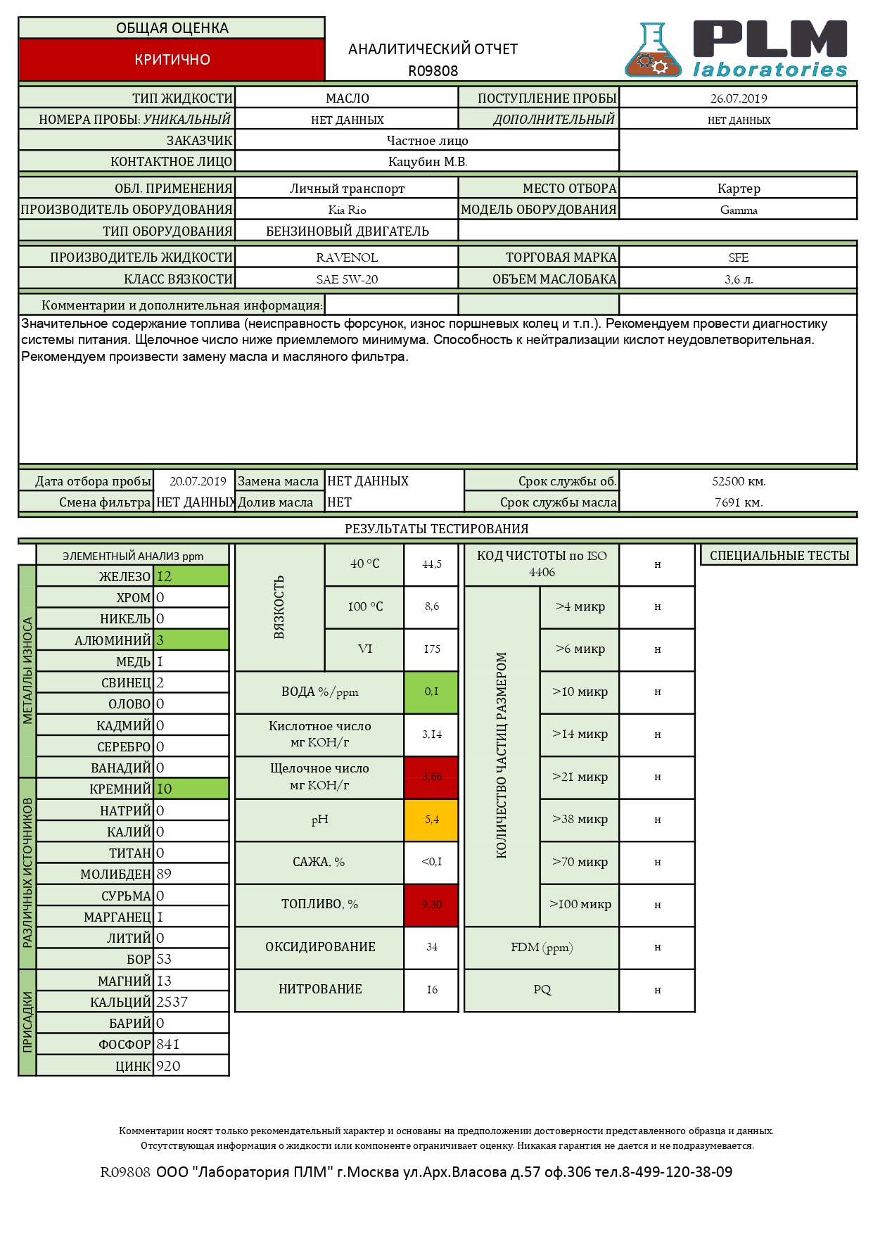

1. Автомобиль Kia Rio 2016 г.в.
2. Двигатель 1600 CC - GAMMA G4FC, 6АКП.
3. Установлено ГБО 4 поколения.
4. Катализатор удалён.
5. Общий пробег 91981 км.
6. Пробег на исследуемом масле 7220 км.
7. Фильтр масляный - оригинал Mobis, фильтр воздушный - оригинал Mobis.
8. Средняя скорость 32 км/ч (режим эксплуатации: старт-стоп, город).
9. Наработка двигателя, мото/часы: 260.
10. Период использования масла с 26.08.2020 по 15.12.2020.
11. Забор масла на анализ через картер в середине слива в новую ПЭТ бутылку 0,5 л.
12. Топливо: Бензин 92, 95, ГазПромНефть, газ пропан-бутан, количество израсходованного топлива не подсчитывалось.

, А анализ свежего не делал? Хорошо бы таблицу "было-стало". Типичный результат для недорогого кряка, только железа как-то многовато настругало для такого пробега. Да и алюминий с хромом напрягает.

Нет не делал.
А на этом двигателе делал анализы других масел? Если да, то кинь ссыль

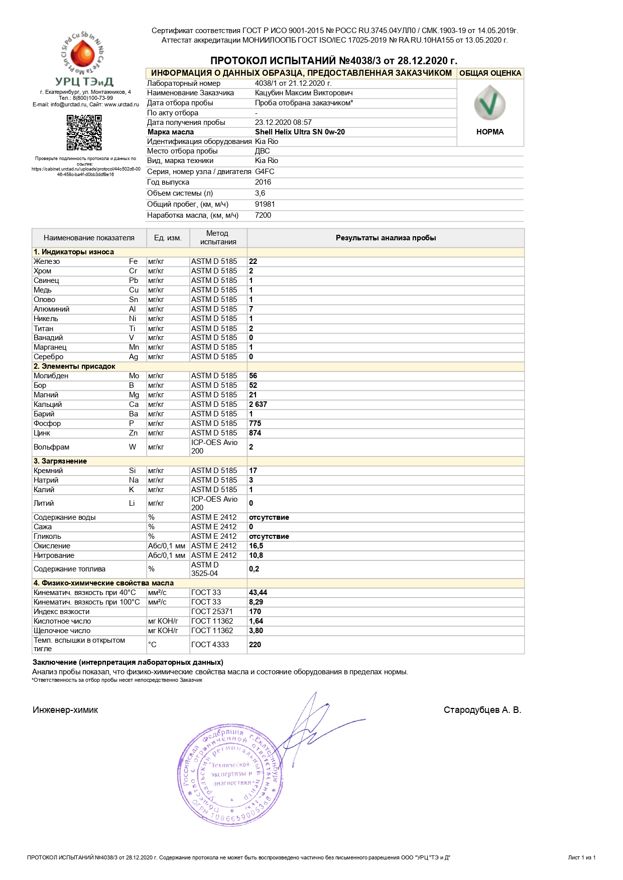

, Что решил далее заливать? 0W-20 или 5W-20? ПАО или кряк?

Залил снова RAVENOL SFE 5W20. Shell попробовал ради эксперимента.
Считаю RAVENOL SFE 5W20 самым лучшим маслом для этого автомобиля.

Так и с Ravenol SFE 5W20 на этой машине по железу далеко не айс: 23, 12, 33 мГ/кГ ? Явный износ. С чего вывод, что Ravenol этот для машины самый лучший? Может, вязкость повысить?

Попробую при следующей замене RAVENOL DXG 5W30 или RAVENOL FDS 5W30.

Явный износ это когда под 100 ppm. Учи матчасть.

А я бы оставался на 5W-20. Износ в приделах нормы для этого движка.

В следующий раз не траться на базовый анализ, достаточно будет отслеживать ICP.
Я правда так и не понял, зачем при таких маленьких пробегах ставить ГБО
