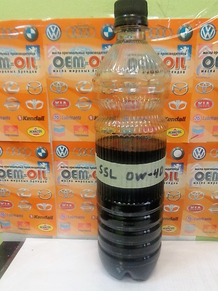

22.Как был осуществлён отбор отработанного масла – через щуп, трубка прокачана старым шприцом 3 раза, взят новый стерильный шприц жане + 1л бутылка в пивном магазине. Заполнено примерно 600 мл.

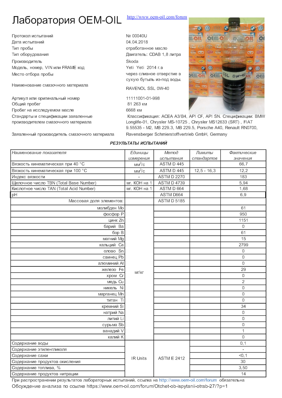

30.03.2018 принят образец отработанного моторного масла RAVENOL® Super Synthenik Oel SSL SAE 0W-40     арт. 11111001-01-998
Классификация: ACEA A3/B4, API CF, API SN
Спецификации: BMW Longlife-01, Chrysler MS-10725 , Chrysler MS12633 (SRT) , FIAT 9.55535 - M2, MB 229.3, MB 229.5, Porsche A40, Renault RN0700, Renault RN0710, VW/AUDI 502 00, VW/AUDI 505 00
Опубликовано: 02.04.2018, в 22:17
Всего 1591 сообщение
Запас щелочного числа позволяет продлить интервал замены до 10000 км. Однако в следствии разжижения топливом вязкость масла уже снизилась до 0W-30. Скорее всего это последствия перепрошивки системы управления. Для данного двигателя вязкость 0W-30 так же является рекомендованной, так что можно продолжать эксплуатацию до интервала в 10000 км.

Спасибо! Что и ожидал. По топливу разжижение зимой у многих, тнвд льет, но пробеги позволяют разогреть масло до 90+ и сжечь все попавшее топливо особенно вечером перед постановкой в гараж на ночь. Кремния я так понял дал щприц жане новый и его резинка? Железо есть, но по ранее увиденным анализам с Йети в которых было топливо, там зеленым отмечено наличие 20-30 ppm, цепной привод.

Proton13 , Не забывай, что у тебя Revo st.1 около 200 л.с. В этом ещё причина повышенного содержания топлива в масле.

Паниковать не стоит. Чудес не бывает. Уровень масла может расти только из-за топлива не сгоревшего. В Европе была тема подобная, но там причина в биодизеле, у которого другая температура кипения. А так, конечно, посоветуй сделать анализ. Тем более здесь его делают бесплатно.
