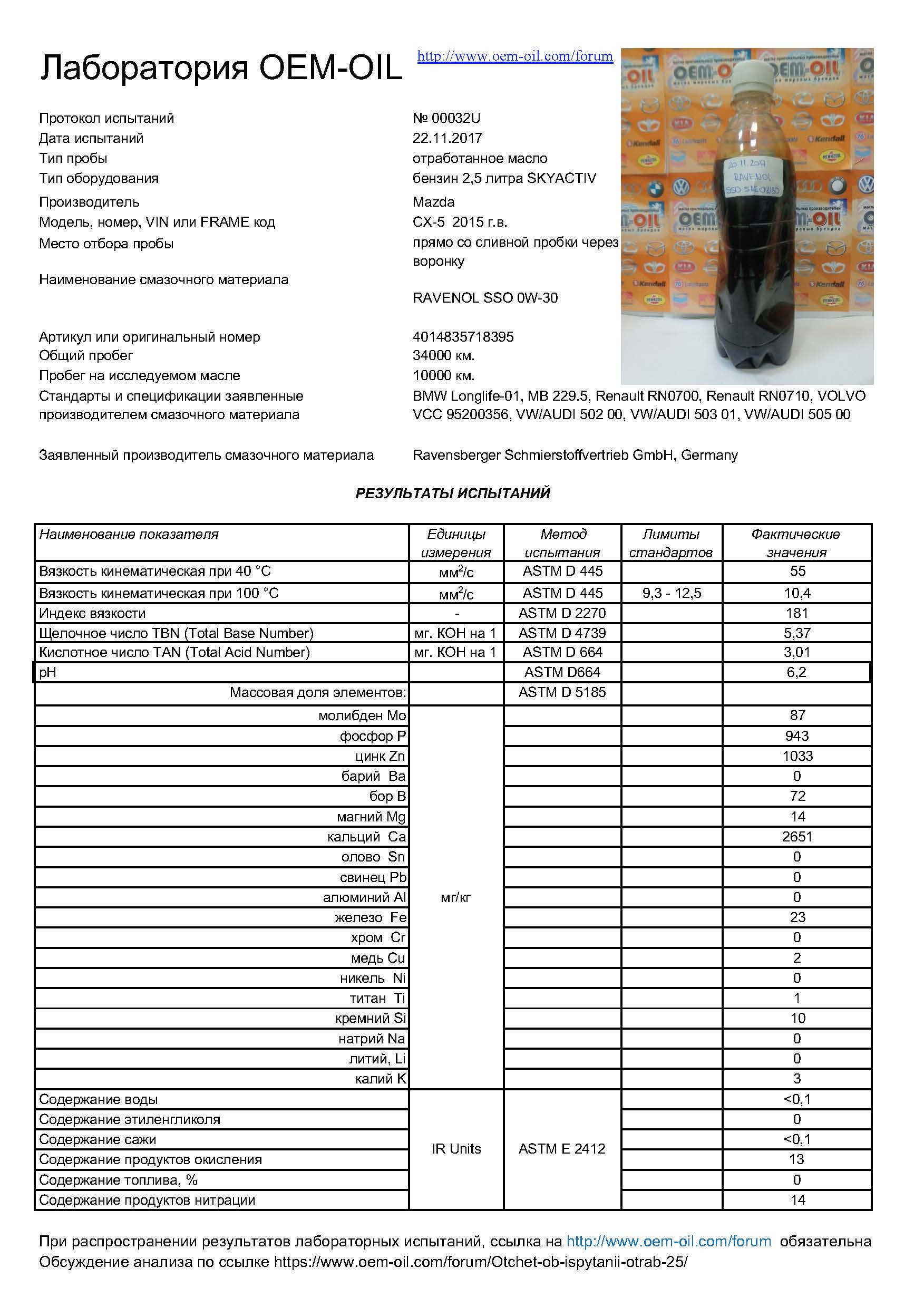

Отчёт об испытании отработанного масла Ravenol SSO 0W-30
На форуме с 20.11.2017
1.Автомобиль - Mazda CX-5  2015 г.в.
2.Двигатель - бензин 2,5 литра.
3.Пробег - 34000 км.
4.Пробег по одометру на исследуемом масле - 10000 км.
5.Пробег по моточасам (если известен)  - - м/ч.
6.Израсходованное количество топлива (если известно)  - - л.
7.Заливочный объём масла - 4,5 литров
8.Доливка масла в процессе эксплуатации – 1000 мл. (!!!!Вот этот пункт и вызвал больше вопросов!!!! На оригинальном масле такого не было.)
10.Какое масло использовалось до заливки- оригинальное мазда 0W-20
11.Предыдущий интервал замены – 10000 км.
16.Период эксплуатации, температурный режим – 15.04.2017 – 19.10.2017 от минус 1 до плюс 30 С
17.Режим эксплуатации – смешанный пробки плюс поездки за город на дачу. (Городок небольшой.)
18.Экологический класс - EURO-4. Установлен TCW катализатор.
19.Тип применяемого топлива – только о.ч. 95  Газпромнефть Омский-НПЗ
20.Тип масляного фильтра – оригинальный Mazda
21.Тип воздушного фильтра – оригинальный Mazda
22.Как был осуществлён отбор отработанного масла – прямо со сливной пробки через воронку.

Про загуститель конечно обидно.
Приведи пример хоть одного масла в мире вязкостью 0W-30 без полимерного загустителя? Где это тебя так мозги промыли?

Что скажите по продуктам горения, а именно качества заправляемого топлива?
Опубликовано: 11.12.2017, в 23:22
Antoni.ru82
Что это за продукты такие? Где ты их видишь? Судя по пробегу и остатку щелочного числа с топливом всё в порядке.
Опубликовано: 11.12.2017, в 23:54
ничего особенного в анализе нет,угар масла странный)
Лей смело 0w20 / 5w20 и их анализируй.
Опубликовано: 12.12.2017, в 10:48
mastakilll
Масла на основе полиальфаолефинов (ПАО) не угорают. Повышенный расход, именно расход, а не угар, связан с конструкцией двигателя. Для этого мотора нужны масла с более низким HTHS - RAVENOL ECS 0W-20 или RAVENOL SFE 5W-20. При применении наших масел на основе ПАО с ТО-0  двигатели ходят до 500000 км. без ремонтов и повышенного расхода масла, при условии, что применяется моторное масло подходящее по спецификациям для данного мотора.

Так почему на сайте производителя есть такая рекомендация на SSO 0w-30 a3 b4
Опубликовано: 13.12.2017, в 05:41
Antoni.ru82
В подборах стандартных указывают все возможные варианты. При пробеге за 150000 км. нужно уже переходить на масла с более высоким HTHS.
В который раз убеждаюсь, что для каждого двигателя нужно подбирать масло индивидуально. У меня Volvo S60  2007 года с пробегом 140 тыс. и за 10 тыс. км. ни грамма SSO не уходит.

По ходу расход масла на равенол это норма, у меня на скайактив 2.0 л что на ecs что на dxg угар масла был поллитра на 7000 км.
Опубликовано: 17.05.2018, в 01:18
На форуме с 09.04.2018
Всего 42 сообщения
А подбор масла у них на сайте получается с потолка, представитель здесь говорит одно, а сайт другое, там на сайте первым в списке идёт ecs, потом эти два масла 0/30 с высоким hths , затем fds A5 и предпоследний dxg и последний fel, в итоге обычный человек легко может ошибиться доверившись их сайту подбора.
Опубликовано: 17.05.2018, в 01:26
Mao
Производитель масла всегда смотрит на рекомендации производителя автомобиля. Если написано что подходит масло API SN, то любое масло имеющее эту лицензию можно использовать. Насколько оно подойдет конкретно вашему автомобилю и условиям эксплуатации - это уже другой вопрос. У меня собственная СТО и очень часто одна и та же марка автомобилей на одном и том же масле ведет себя совершенно по-разному.  И от марки масла это не зависит.

20.11.2017 получен образец отработанного масла RAVENOL® Super Synthetic SSO SAE 0W-30
 1 литр  арт. 1111100-001-01-999
4 литра арт. 1111100-004-01-999
5 литров арт. 1111100-005-01-999
Классификация : ACEA A3/B4, API SN/CF
Спецификации: BMW Longlife-01, BMW Longlife-98, GM-LL-A-025, GM-LL-B-025, MB 229.5, Renault RN0700, Renault RN0710, VOLVO VCC 95200356, VW/AUDI 502 00, VW/AUDI 503 01, VW/AUDI 505 00
