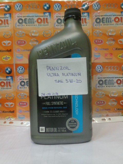

28.08.2017 принят образец отработанного моторного масла PENNZOIL Ultra Platinum Full Synthetic Motor Oil SAE 5W-20 (Pure Plus Technology)   арт. 550038330
Классификация: ACEA A1/B1, API SN, ILSAC GF-5
Спецификации:  Chrysler MS-6395, Ford WSS-M2C930-A, Ford WSS-M2C945-A, GM 6094M, GM dexos1™
  DISTRIBUTED BY SOPUS PRODUCTS ( MADE IN USA)

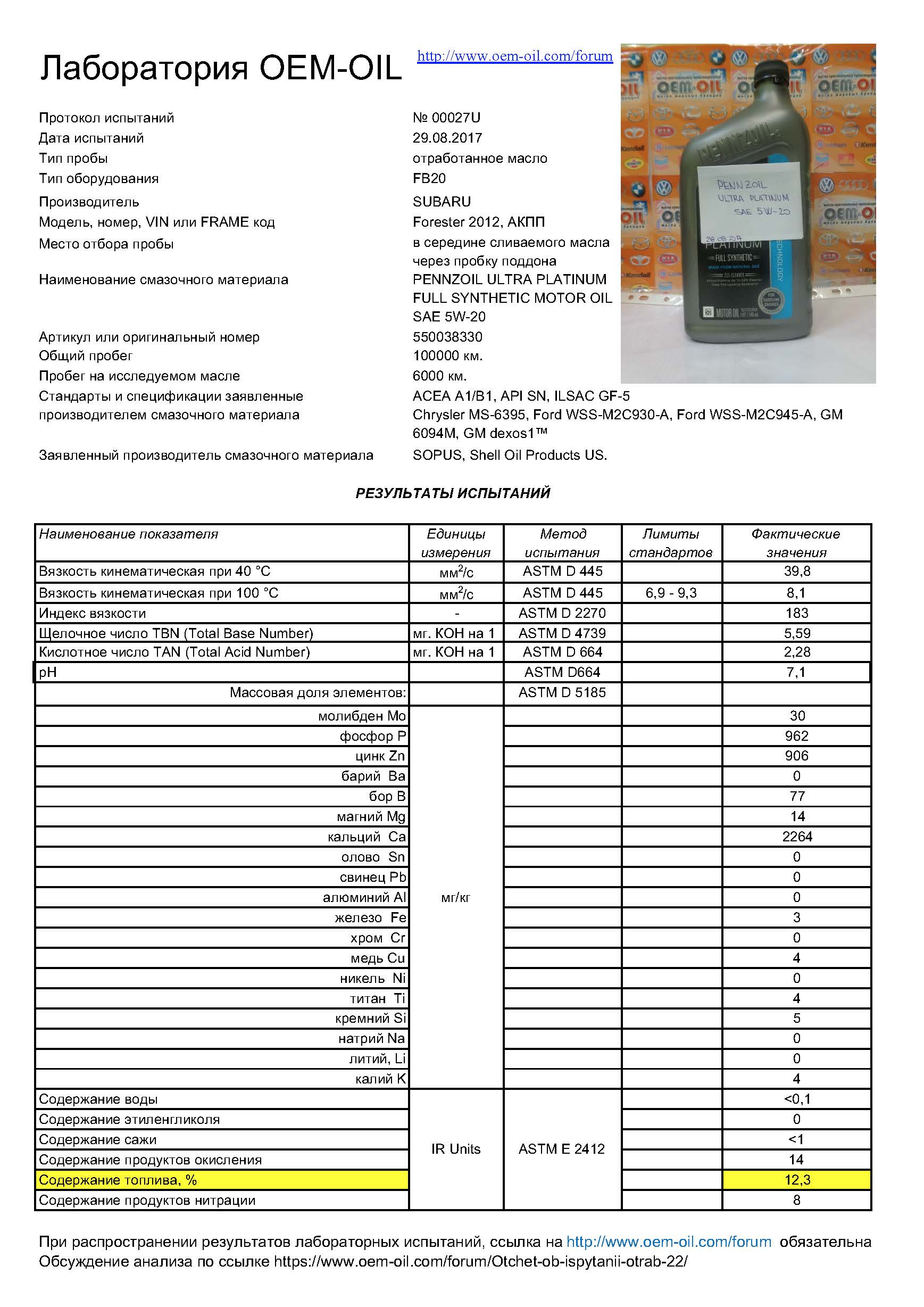

elenpa , А расход топлива уменьшился? Если да, то тогда есть объяснение по уровню масла.
Опубликовано: 28.08.2017, в 17:13

elenpa ,  Скорее всего на 98 бензине получается более "правильное" боразование топливной смеси и она сгорает полностью. На 95 бензин частично попадает в масло, разжижает его, вязкость падает и растёт расход масла.
Опубликовано: 29.08.2017, в 10:03
elenpa
В принципе, судя по характеристикам, этот двигатель должен кушать и 95й без особых проблем.  Скорее всего, то, что заливалось по дороге, 95м не было Да и УМЕНЬШЕНИЕ УОЗ при разгоне на 95м выглядит весьма странным. Опять-же в режиме трассовой езды обычно расжижения бензином масла не происходит, так что странно это
Опубликовано: 30.08.2017, в 04:25
На форуме с 02.05.2017
Содержание топлива - это от промывки AMSOIL 475мл, которая была залита до отбора масла. Содержание элементов ICP она не изменяет (разве что уменьшает на 8-9%). Горячая вязкость 8.1, то есть без промывки оно было бы около 8.5, то есть в норме.
Износ по железу минимальный - это видно. Содержание меди чуть повышено - это предположительно от эстеров в ТОТЕК МК-05. То же самое наблюдается во многих маслах с эстерами. Чуть повышенный(на 10-%) цинк и фосфор тоже от ТОТЕК МК-05.
Масло предположительно без проблем отходило бы и 10тыс км по трассе, но есть определённый график замены масла, приуроченный ко грядущим дальним поездкам, так что было заменено на 6 тыс км. Необходимо также учитывать, что, помимо уменьшения TBN, масло достаточно сильно изменяется после 5-6 тыс. км, так что спокойнее было поменять до дальней поездки.
