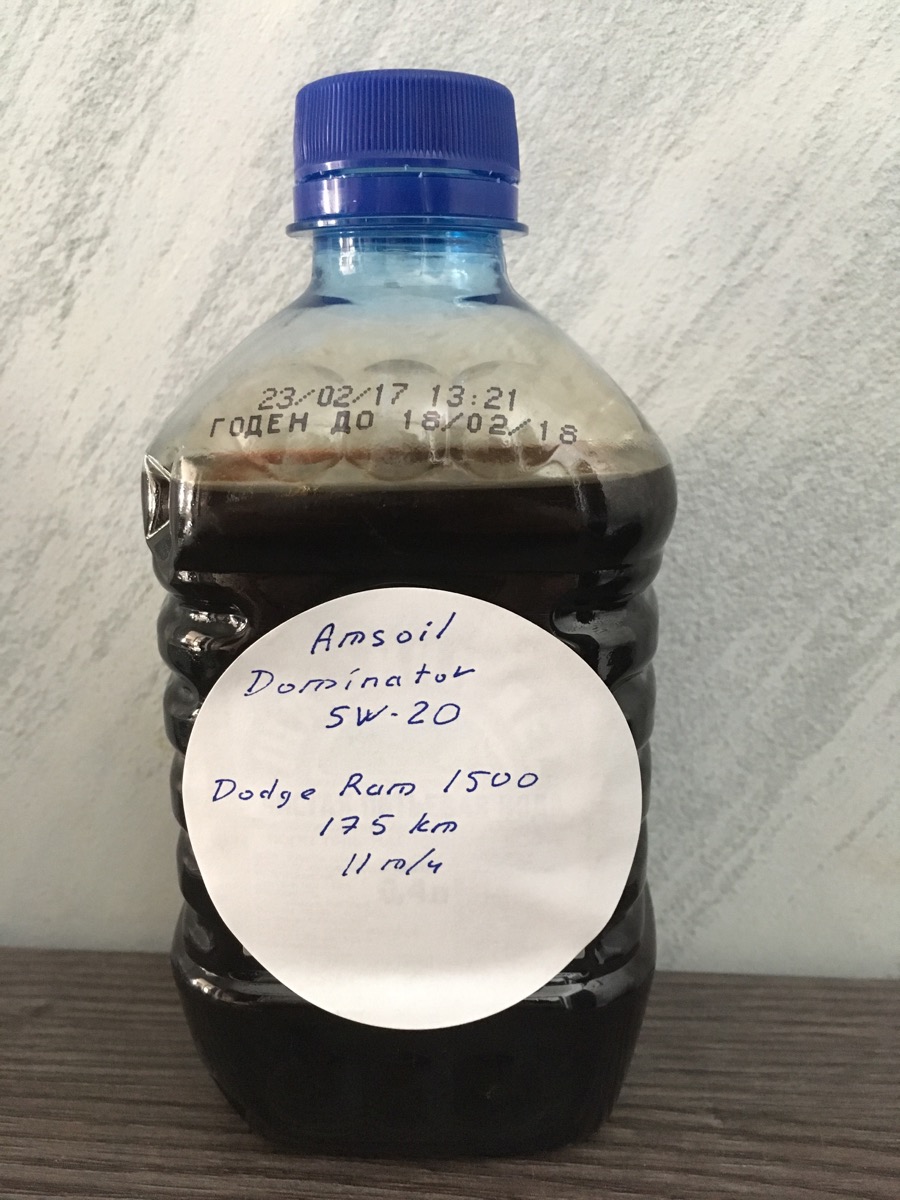

Отчёт об испытании отработанного масла AMSOIL DOMINATOR® SYNTHETIC RACING OIL SAE 5W-20.
Zhelezjakka
На форуме с 15.03.2016
Всего 22 сообщения
1. Автомобиль: Dodge Ram  1500 ‘2014 2. Двигатель: HEMI  5,7L
3. Пробег: 40’146 км.
4. Пробег на исследуемом масле: 175 км.
5. Мото-часов: 11, в т.ч. ХХ 15%
6. Израсходованное количество топлива, литров: 38
7. Заливочный объём масла, литров: 6,6 (7 q)
9. Наличие отложений в двигателе до заливки этого масла: визуально чисто
10. Масло до заливки исследуемого: AMSOIL Signature Series 5W-20
11. Предыдущий интервал замены: 8’464 км.
12. Автозапуск: нет
15. Промывка двигателя перед сменой масла – нет (слил старое - залил новое)
16. Период эксплуатации, температурный режим: апрель 2017, -1…+12С
17. Режим эксплуатации: город \ Москва\
19. Тип применяемого топлива: 95+ BP
20. Тип масляного фильтра: AMSOIL Ea15K50
21. Тип воздушного фильтра: FRAM TGA9401  (сухой, бумажный, для тяжёлых условий)
22. Отбор отработанного масла: через масляный щуп
Прошу провести в рамках действующей акции базовый анализ. Масло приобретено 24.03.2017 по заказу: 1200007246. Материалы переданы нарочным.

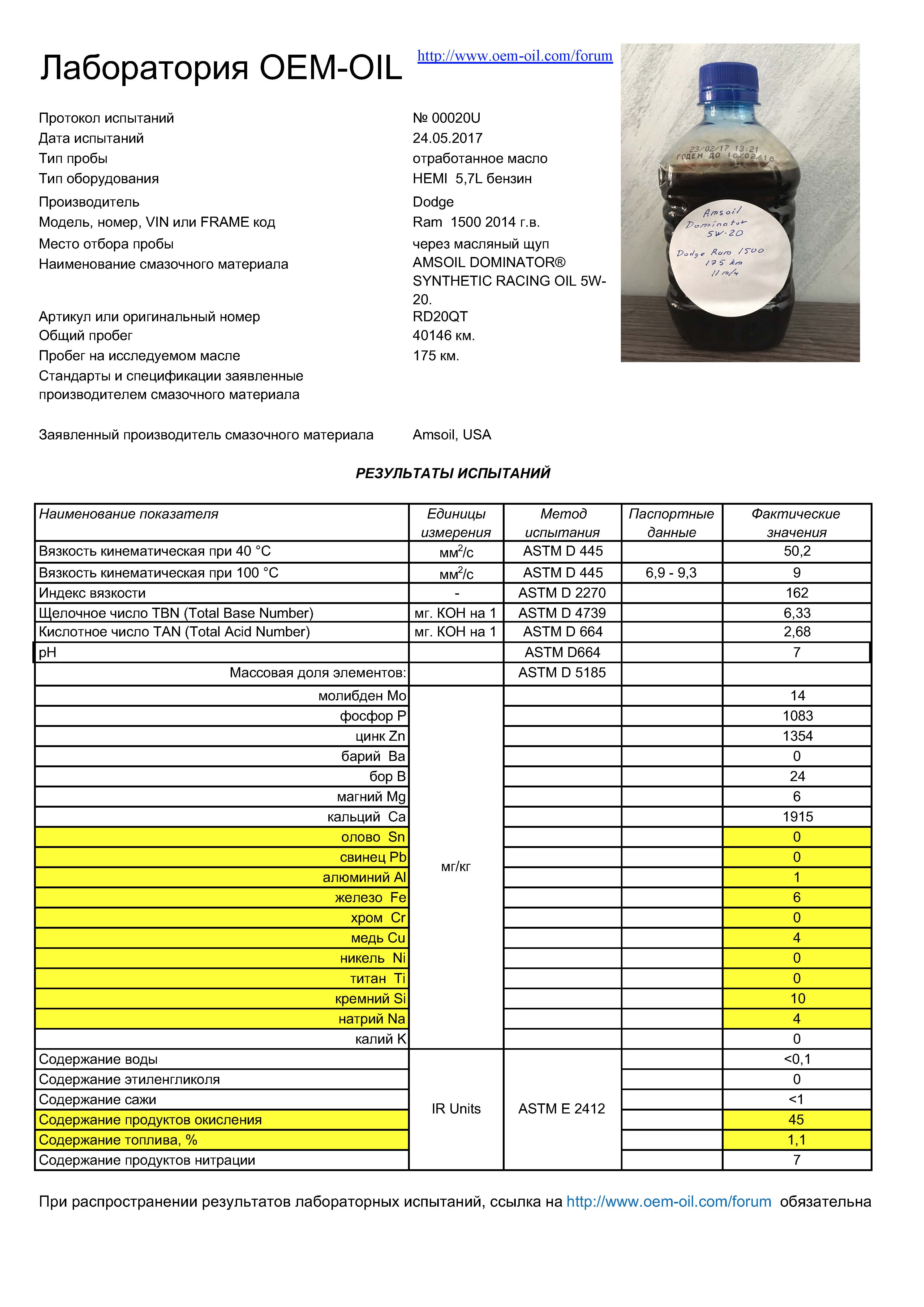

22.05.2017 принят в работу образец отработанного моторного масла AMSOIL DOMINATOR® Synthetic Racing Oil SAE 5W-20
по АКЦИИ   будет произведен БАЗОВЫЙ анализ БЕСПЛАТНО.

а зачем делать анализ масла после пробега 175 километров?
Опубликовано: 14.06.2017, в 08:22
Странно для такого короткого пробега появление материалов износа - лаба на малых количествах ppm точно их не указывает, скорее, только факт наличия, но все-же, появились все характерные. Одно только предположение - из предыдущего масла, которого осталось много, появились. Но тогда в предыдущем масле должно было быть их зело дофига!
Опубликовано: 25.06.2017, в 04:31
Zhelezjakka , А какой смысл в замене на таком мизерном пробеге? Таким образом промыл дополнительно или не понравилась работа двигателя на нём?
