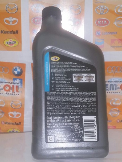

02.05.2017 принят образец отработанного масла ( в оригинальной бутылке от свежего масла) . Заказ #1200007018 (размещенный 22 февраля 2017 г. 14:22:33 MSK)
Моторное масло PENNZOIL Ultra Platinum Full Synthetic Motor Oil SAE 10W-30 (Pure Plus Technology)
арт. 550040853
Классификация: ACEA A1/B1, ACEA A5/B5, API SN, ILSAC GF-5
Спецификации: Chrysler MS-6395, GM 4718M, GM 6094M
серия и номер партии: 10818655 U001 04SEP15 1628 L1
DISTRIBUTED BY SOPUS PRODUCTS ( MADE IN USA)
по АКЦИИ  БЕСПЛАТНО будет произведен БАЗОВЫЙ анализ.

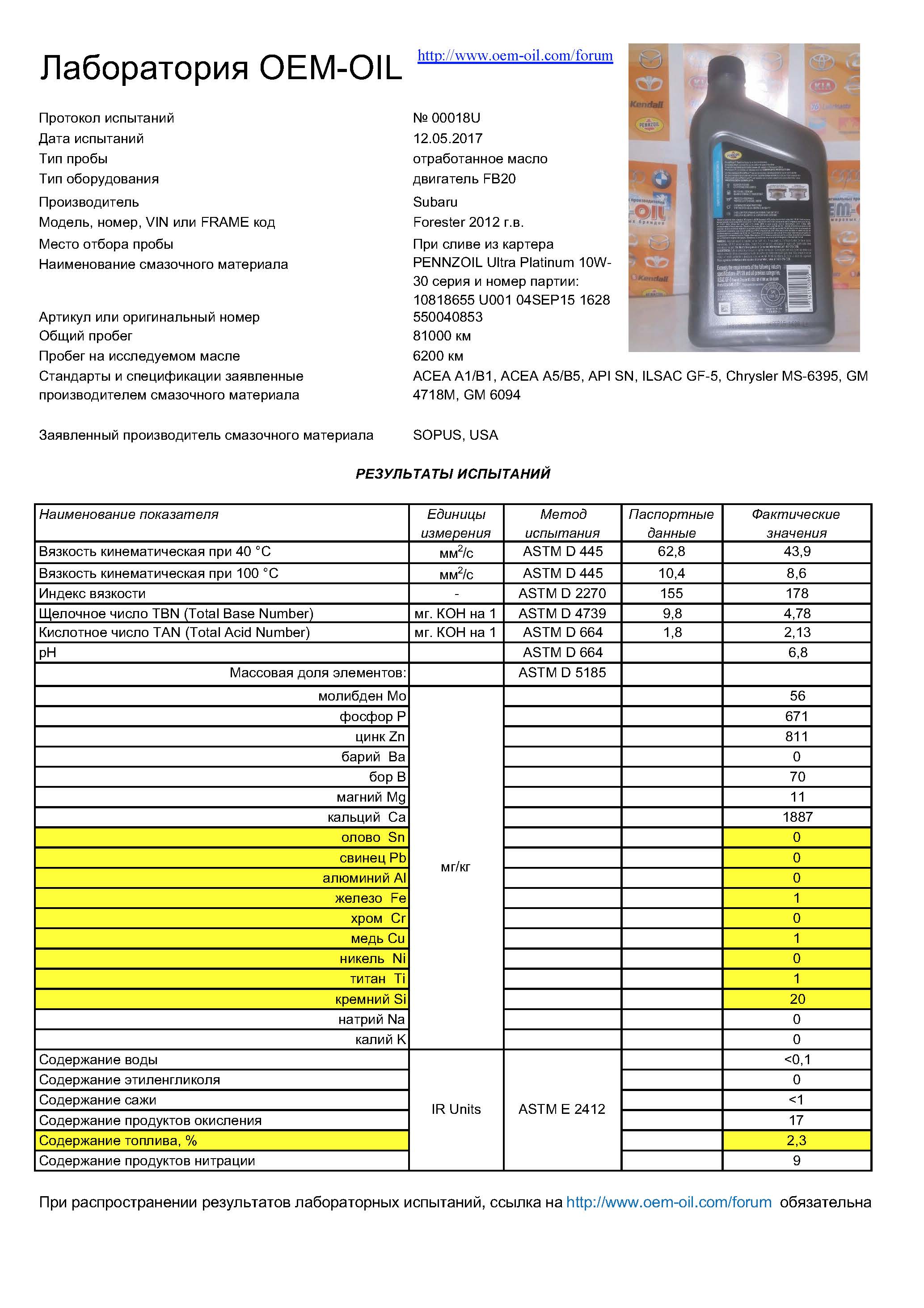

Опубликовано: 14.05.2017, в 15:05
Можно было еще ездить на масле и довольно долго. Моточасов мало - видимо в районе 100ни, не больше. Вязкость меньше из-за микса с предыдущей 20кой Износа нет вообще, только кремний либо с прокладок герметик, либо фильтр воздушный пропускает чутка

Констатирую полное удовлетворение от Pennzoil Ultra Platinum. Остаюсь на нём и дальше (10W-30 летом, 0W-20 зимой)
1) 1ppm по железу ещё никогда не встречался, связан вероятно (помимо отличного масла, разумеется) с масляным фильтром повышенной эффективности фильтрации Royal Purple, который, с одной стороны, уменьшил износ по железу, а с другой стороны, уменьшил (лучше отфильтровал) число частиц износа в отработке. Вероятнее всего и то, и другое.
2) Постоянное (уже несколько анализов, и не только у меня, но и на многих других Subaru) повышенное содержание кремния вряд ли связано с маслом, скорее это явная недостаточная эффективность субаровского воздушного фильтра.
3) Перед сливом отработки была добавлена промывка AMSOIL и осуществлена промывка 15 минут на холостых (то есть фактически анализируемая отработка является смесью 9:1 масла Pennzoil Ultra Platinum 10W-30 SN и промывки AMSOIL, которая разжижила отработку до вязкости двадцатки, но сама по себе имеет малозначительное содержание элементов по данному ICP( анализ промывки AMSOIL делался ранее) и почти не изменила элементный анализ масла.
