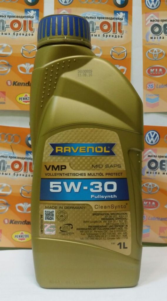

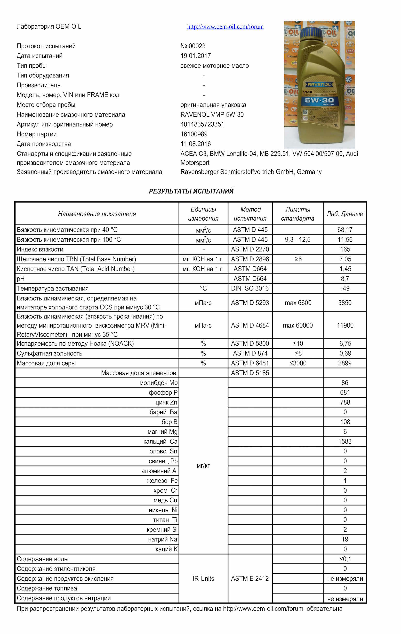

Перед Новым годом я купил в ОЕМе одну 5-литровую и 3 литрушки масла  RAVENOL VMP 5W-30. Номер партии 16100989, дата изготовления 11.08.2016. Одну литрушку отдал на бесплатный анализ по акции, плюс решил дополнительно оплатить по важным параметрам, плюс спектрограмму. Анализ решил сделать с целью проверки заявленных производителем характеристик. Равенол утверждает, что это масло полностью на ПАО (полиальфаолефинах), вот и захотелось проверить. Тем более, что двигатель у меня непростой, да и условия эксплуатации тоже. Позже планирую сделать анализ отработки. Меня предупреждали, что новый год и т.д., и что анализ будет выполнен небыстро. На днях сообщили, что анализ готов, вот и завожу эту тему.
Опубликовано: 31.01.2017, в 13:21
Всего 1564 сообщения
23.12.2016 принят в работу образец ( заказ #1200006662 )
Моторное масло RAVENOL VMP SAE 5W-30 (1л) new   ( арт. 1111122-001-01-998)
номер партии         - 16100989
дата изготовления - 11.08.2016
Классификация API/ACEA:  ACEA C3, API SM
Спецификации:  BMW Longlife-04, MB 229.51, VW/AUDI 504 00, VW/AUDI 507 00

Масло для Сибири зачётное. Такого вязкости при минус 30 С - CCS 3850 мПа.c не видел ни у одного масла с VW 50400/50700.

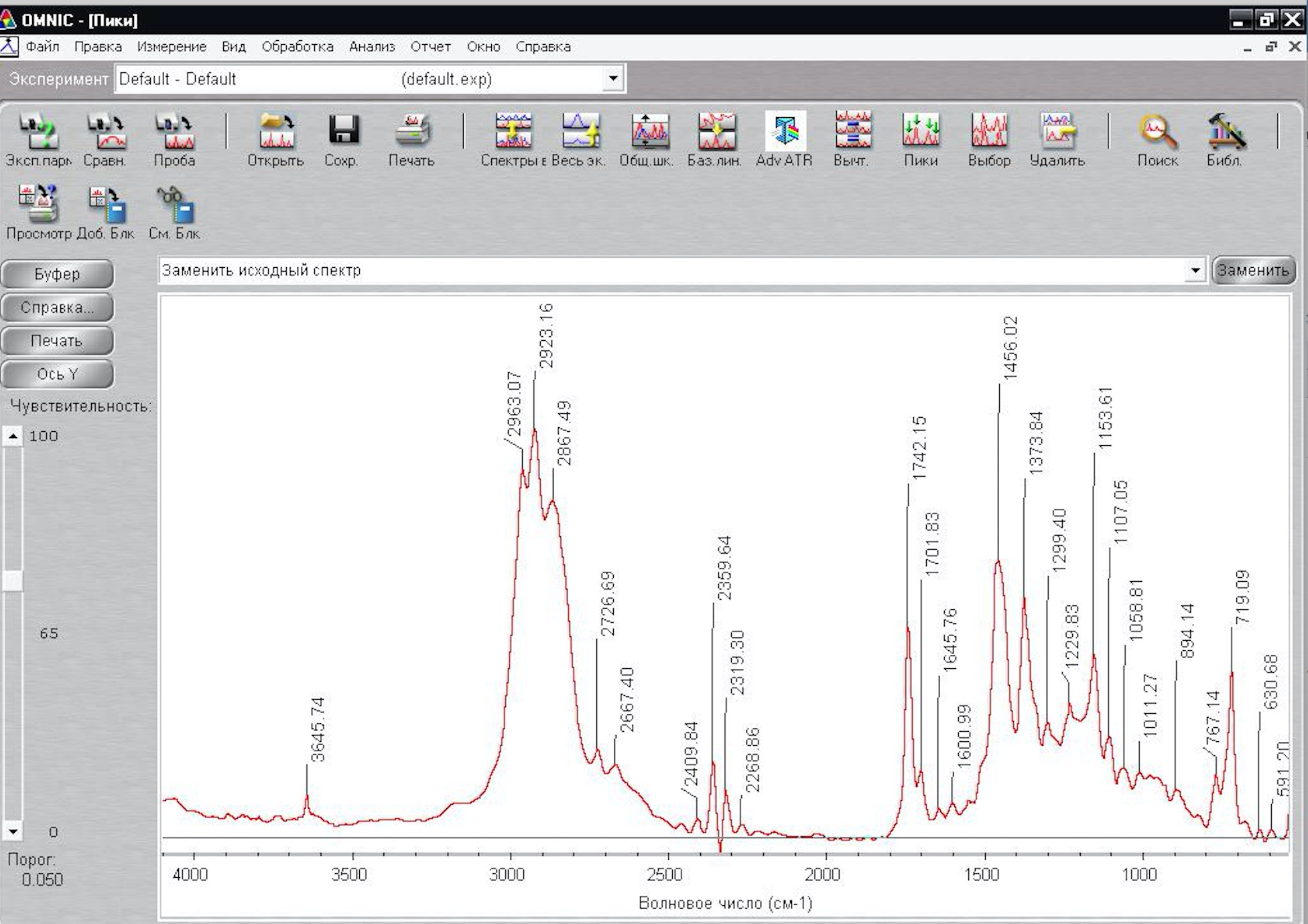

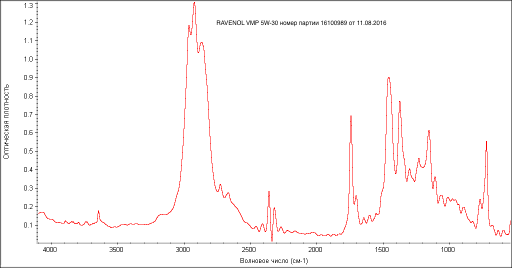

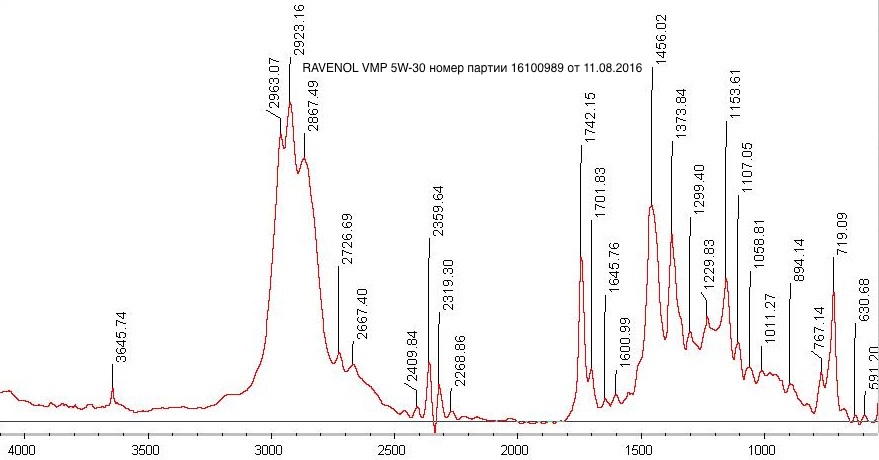

Пик на волне 1742 - эстеры... Анализ ноак, ccs выглядит не реальным, отсутствует ось y, такое ощущение, что лаба специально держит читателей в неведении...

Andy
Это вопрос не к нам, а к МИЦ ГСМ. Мы задавали им вопрос, в ответ получили скрин-шот экрана.
Опубликовано: 14.02.2017, в 08:44
На форуме с 08.10.2016
Всего 21 сообщение
Mobil1 не на ПАО, а на смеси pao с vhvi.
А за что вы деньги заплатили? Пусть лаба предоставит значения п ков по оси Y.
И там кнопка слева "ось Y"

И откуда столько серы? Самый голимый кряк 504/507 содержит серы не более 2400. Это что полусинь? Пакет стандартный - от инфениума

Опубликовано: 14.02.2017, в 09:29
Andy
Какой смыл в этом? Сами значения пиков по X указаны. Для сравнения спектров для определения "это именно то масло" при наложении спектров этого достаточно. Именно для этого эти спектры и используют производители. Или ты хочешь по спектру ванговать "я знаю точно чего и сколько в этом масле, потому, что посмотрел на спектр"?Начитался мнений дифанных экспертов?

Andy
Два ошибки в одном утверждении. Пакет не стандартный и он не от Infineum. Или у тебя всё, что с трёхвалентным молибденом автоматически от него? Это масло разрабатывалось совместно с  Audi Motorsport. В рецептуре в качестве базовых компонентов нет ни капли третьей группы. По обычной рецептуре "как у всех" у нас в ассортименте - RAVENOL WIV III 5W-30.

Andy
Мы ещё раз переговорим с МИЦ ГСМ на эту тему.
