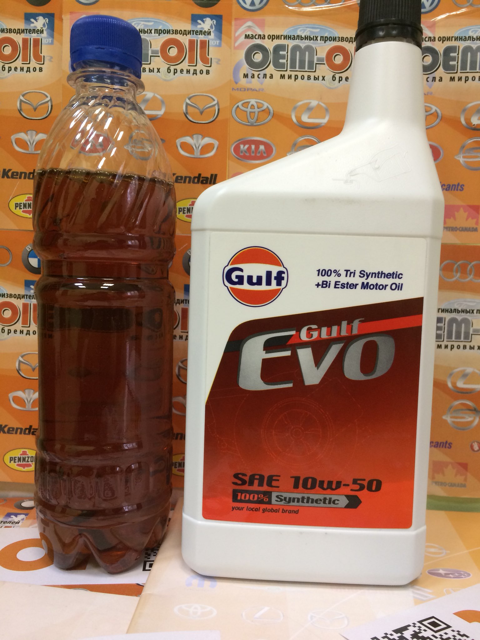

Здравствуйте! Прошу провести в рамках действующей акции базовый анализ свежего моторного масла
GULF Evo SAE 10W-50
Приобретено 18.05.2020 по заказу: 1200017030. Материал в объеме 0,5 л взят из 1 литровой канистры.

18.05.2020 принят в работу образец свежего моторного масла GULF Evo SAE 10W-50   арт. 4932492120415
номер партии: V60307
производитель:  GOTCO-Japan. LTD ( Chiyoda-ku, Тоkyo)

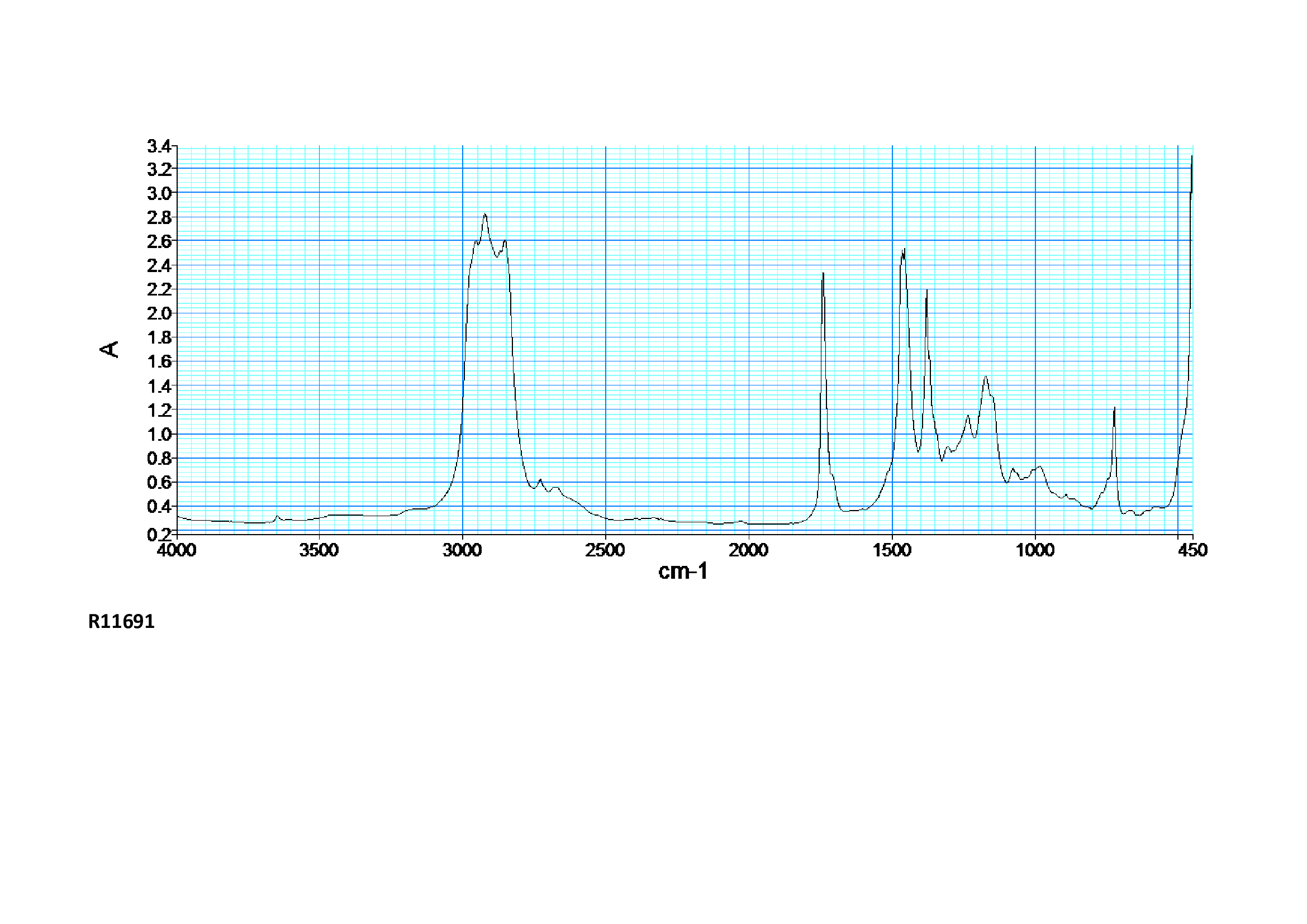

По Акции будет произведен базовый  анализ + ИК спектр. По результату опубликуем отчет.
Опубликовано: 19.05.2020, в 17:50

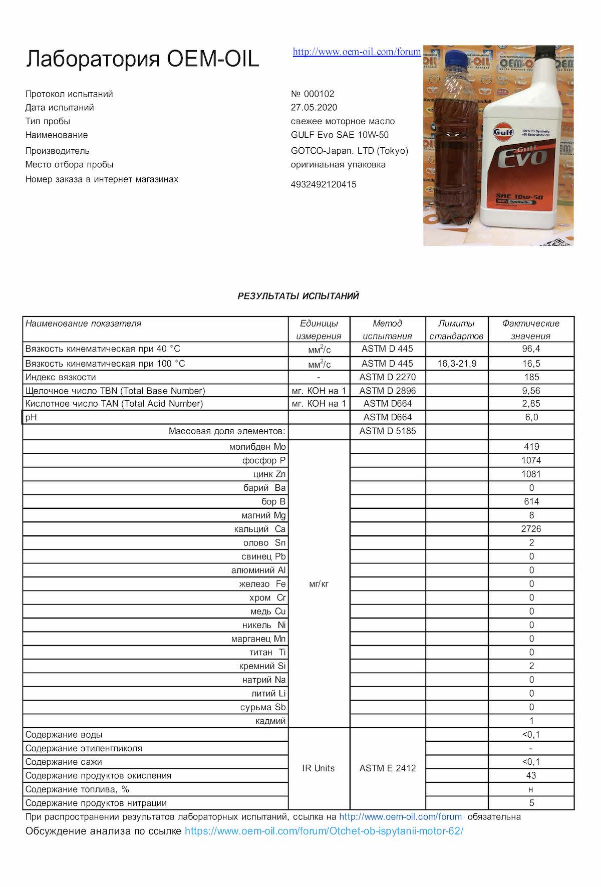

Комментарии:   Масло очень не ординарное. Много эстеров. Судя по окислению и ИК спектру их в рецептуре процентов до 30%. Пакет присадок с большим количеством молибдена и бора. Высокое щелочное число.

Прямо жирный жир! И молибдена куча, и фосфора с цинком, бора от души и эстеры. Очень интересно отработку его посмотреть!
