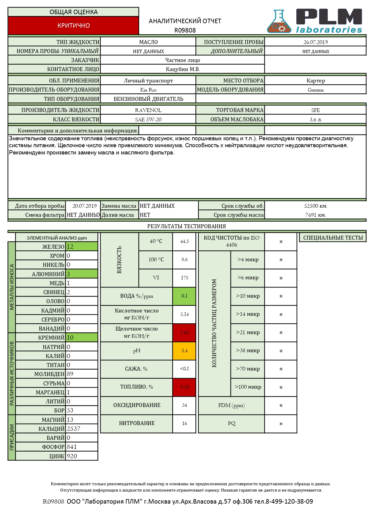

Отчёт об испытании моторного масла RAVENOL SFE 5W20
Всего 198 сообщений
1. Автомобиль Kia Rio 2016 г.в.
2. Двигатель 1600 CC - GAMMA G4FC
3. Общий пробег 52 500 км.
4. Пробег на исследуемом масле 7691 км.
5. Фильтр масляный - оригинал, фильтр воздушный - оригинал.
6. Средняя скорость 31 км/ч. ( режим эксплуатации: старт-стоп, город)
7. Наработка двигателя 228 моточасов.
8. Период использования масла с 17.03.2019 по 20.07.2019. (4 месяца и 3 дня).
9. Предыдущие замены масла в ДВС:
- 0-3000 заводское (не известно).
- 3000-7500 Hyundai/Kia Turbo Syn 5W30.
- 7500-15000 RAVENOL SFE 5W20.
- 15000-22500 RAVENOL SFE 5W20.
- 22500-30000 RAVENOL SFE 5W20.
- 30000-37500 RAVENOL SFE 5W20.
- 37500-44529 RAVENOL SFE 5W20.
- 44529-52220 RAVENOL SFE 5W20.
10. Топливо: Бензин 92, ГазПромНефть, ТатНефть.

Katsmax , Почти 10% топлива в масле!!!! Что за двигатель? Ты не указал. Либо дерьмом заправлялся, либо что-то с топливной системой или управлением оной.
Опубликовано: 26.07.2019, в 20:43
Вязкость вообще не просела, впрочем как и всегда у масел без полимерного загустителя. А топлива в масле прилично. Отсюда и убыстренное окисление. Щелочное почти сравнялось с кислотным, но запас ещё есть. Katsmax , Какой расход бензина и что за двигатель?

Katsmax , G4FG ? Не должно быть столько топлива в отработке. Видимо где-то очень плохим бензином заправился? Есть подозрения где?

Я так понял из анализа, что износа у двигателя нет. Я правильно понимаю? Не очень разбираюсь в этом.

Katsmax , Износа нет. Но топливо в масле это плохо. Не заправляйся где попало. Хотя конечно ПАО масло стойко держит удар, но без бензина в масле думаю и до 15 тыков можно не менять.

Я вот на что грешу. Супруга чаще ездит на авто по работе. Езда у неё получается особенная. Завелась, проехала 1 км, пошла по делам на час, потом опять завелась, проехала 700 метров, снова пошла по делам на минут сорок, а то и больше. И так весь день, пять раз в неделю. Вот поэтому думаю и такое количество топлива в масле.

Может же из-за такой езды столько топлива налить в масло? Двигатель толком то не успевает прогреться.

Ты бы отредактировал шапку. Добавил бы точную модель двигателя и режим эксплуатации. Тогда бы меньше было бы вопросов. С таким режимом конечно жесть. Двигатель вообще не прогревается. На заводе "льёт" топливо в масло, а потом нет выхода на рабочий режим, когда остатки топлива испаряются из масла. Рекомендую хотя бы раз в неделю выезжать на трассу и дать "просраться". А такой стоп-старт, как сейчас, это плохо не только для масла, а для двигателя в целом. Для катализатора, например.
