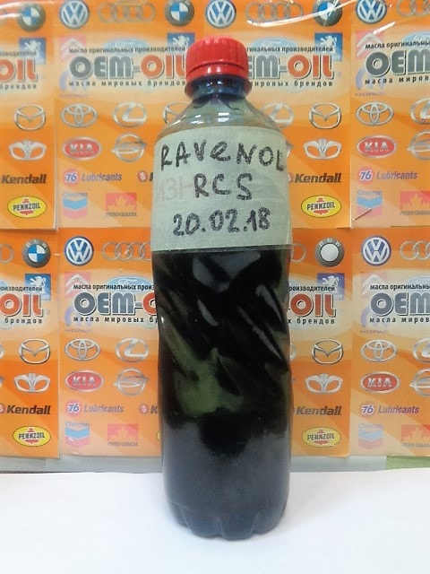

20/02/2018 принят образец отработанного масла  RAVENOL® RCS Racing Competition Synto SAE 5W-40   ( арт. 1141090-001-01-999)
По заказу клиента будет произведен БАЗОВЫЙ анализ отработанного масла по АКЦИИ     -     БЕСПЛАТНО.

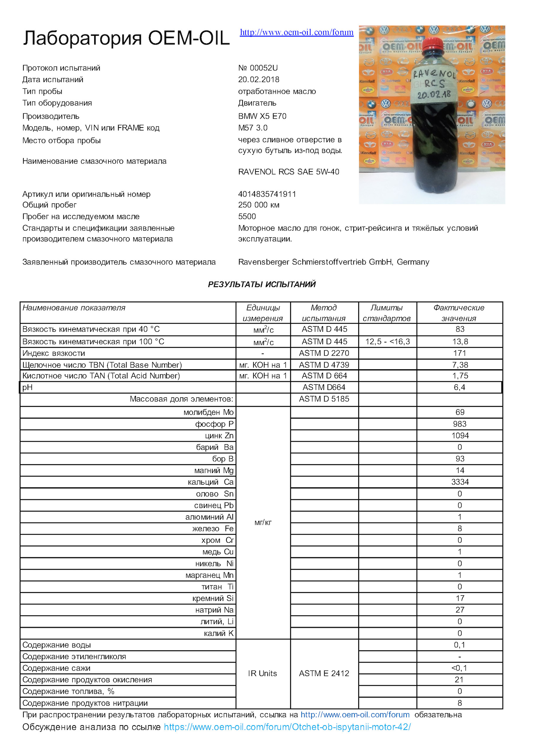

Комментарии. Моторное масло практически в состоянии свежего масла. Высокий запас щелочного числа, в классическом спортивном полнозольнике, позволяет продолжить эксплуатацию. Следующий контрольный анализ рекомендуем на пробеге 10000 км.

Для этого масла после 10000 тыс.км. нужно первый анализ делать. Для полнозольника на ПАО 5 тыков это не о чём.
Опубликовано: 08.05.2018, в 14:05
Denchik177 , Зачем на для такого мощного полнозольного масла на ПАО делал анализ на таком маленьком пробеге?
Опубликовано: 10.05.2018, в 13:21
На форуме с 23.04.2018
Это первая проба, будут еще две пробы, скоро будут результаты. По итогу первая проба после пробега 5500 км, вторая на 9000 км и третья на 14000 км.
Опубликовано: 10.05.2018, в 14:29
Denchik177 , Хочешь подобрать оптимальный интервал замены?
