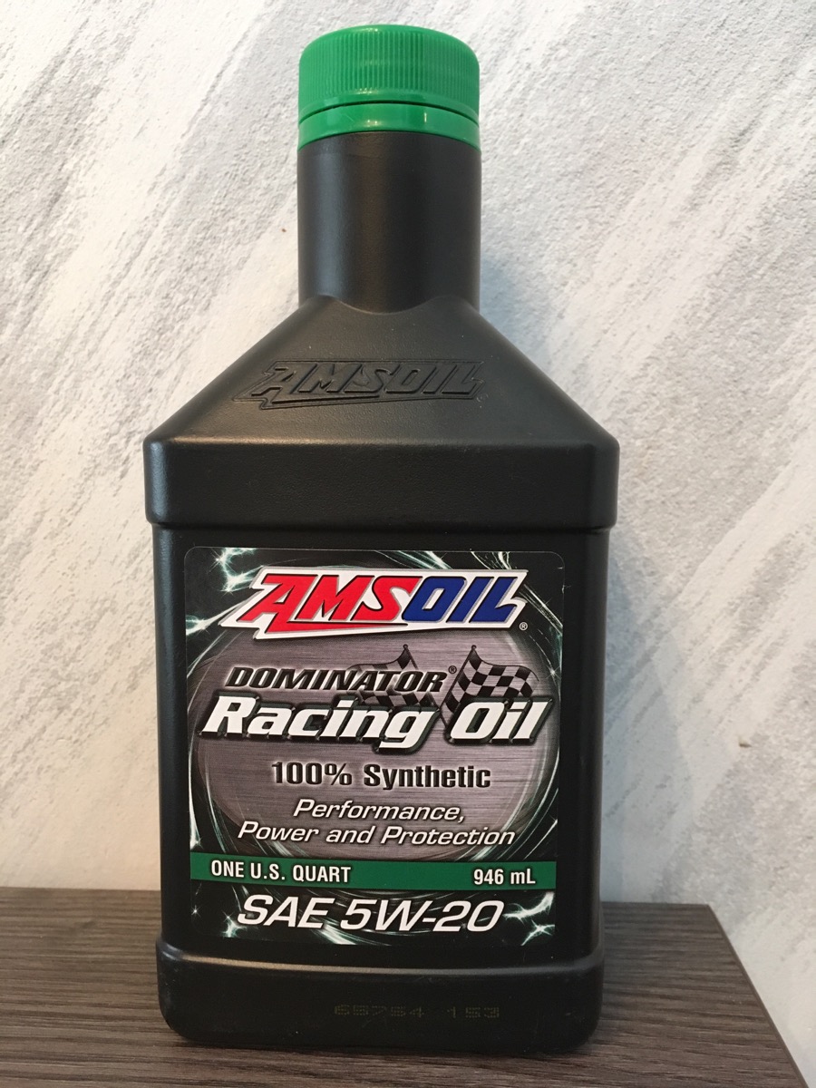

Доброго дня!
Прошу провести в рамках действующей акции базовый анализ свежего моторного масла
AMSOIL DOMINATOR® SYNTHETIC RACING OIL SAE 5W-20
Приобретено 24.03.2017 по заказу: 1200007246. Материалы переданы нарочным.

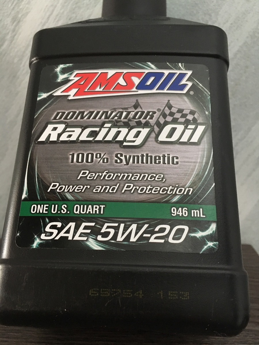

22.05.2017 принят в работу образец свежего моторного масла AMSOIL DOMINATOR® Synthetic Racing Oil SAE 5W-20 OEM Номер: RD20QT SAE / Вязкость: 5W-20 Состав: cинтетическое Упаковка: 0.946 литра номер партии: 65754 153 производитель: AMSOIL INC. ● SUPERIOR. WI 54880 U.S.A.

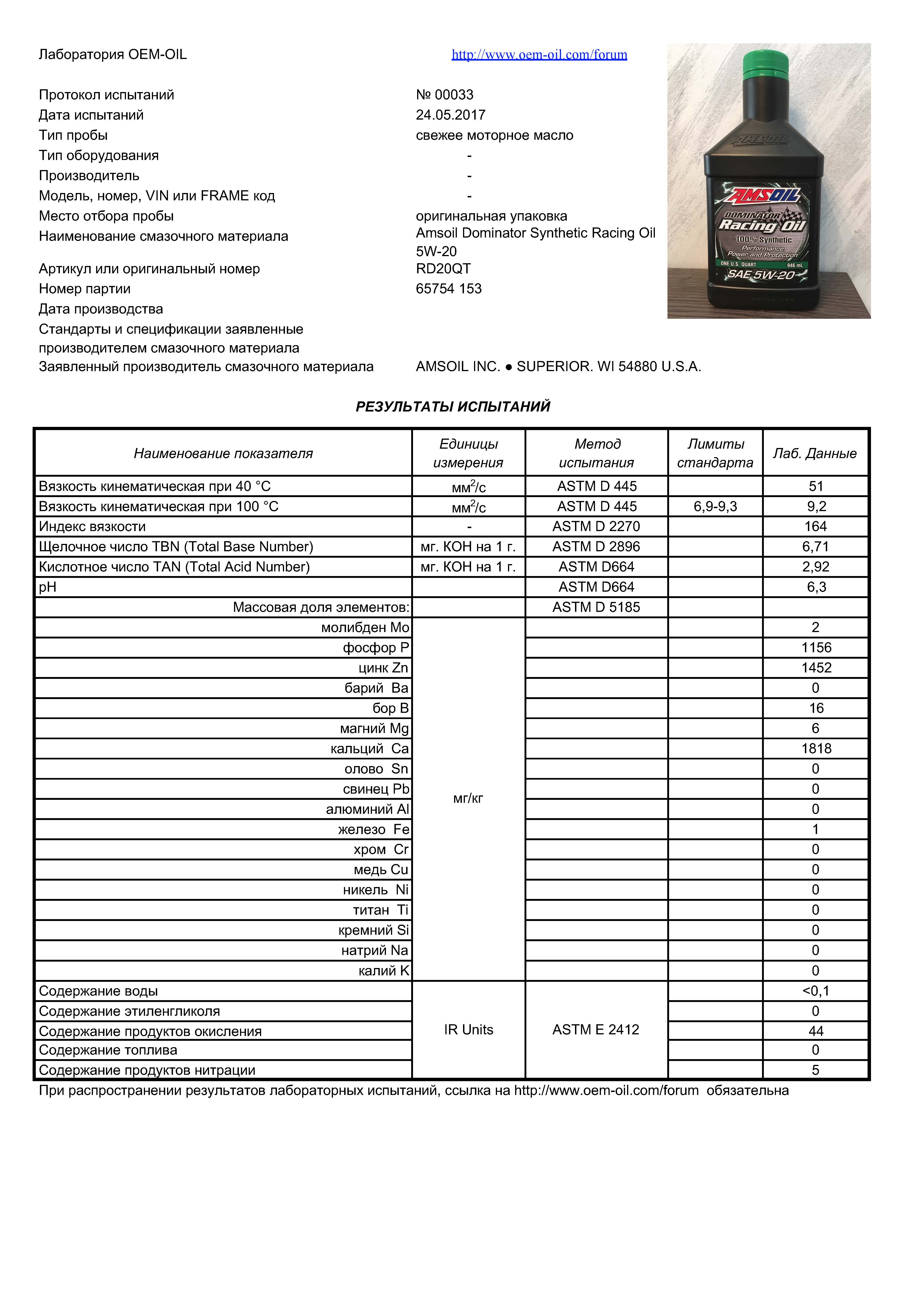

Спектра нет, а он бы тут нужен. В масле стандартный пакет + явно эстеры. Масло по вязкости по верхней границе 20ки. |

Сколько часов интересно выдержит такое щелочное?? Хотя у Amsoil в их рекламной брошюре говориться что-то про 3000 миль гонок и отсутствие износа, но ведь не говориться что на одной заливке.. |

серия Dominator предназначена для максимальной защиты двигателя от износа. Среди всех масел AMSOIL это серия с максимальным содержанием ZDDP, который активируется при экстремальных нагрузках, применяется в соревнованиях, как правило смена делается после 3-5 гонок. В километрах сложно сказать об интервале замены. Каждый спортивный автомобиль это конструктор, там рекомендации автопроизводителя уже не действует. Масла тестируются под нагрузками индивидуально, потом делается вывод на сколько гонок его хватит. Поэтому и щелочное не большое. потому как нет цели на нем ездить долго. Как оно себя поведет в гражданской эксплуатации в овощном режиме, и на сколько его хватит может сказать только промежуточный анализ на 200 мото/часов. ПСЫ: видимо лабораторbя занижает щелочное, AMSOIL дает TBN-8 |
