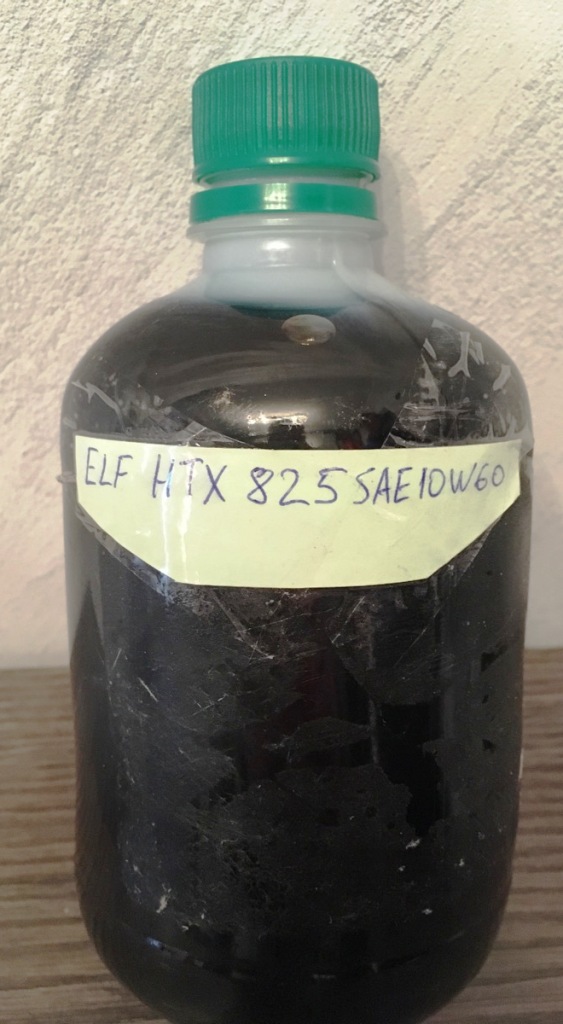

22. Как был осуществлён отбор отработанного масла: Слив через сливную пробку, отстой сутки, заполнение бутылки.
Опубликовано: 07.04.2017, в 12:35

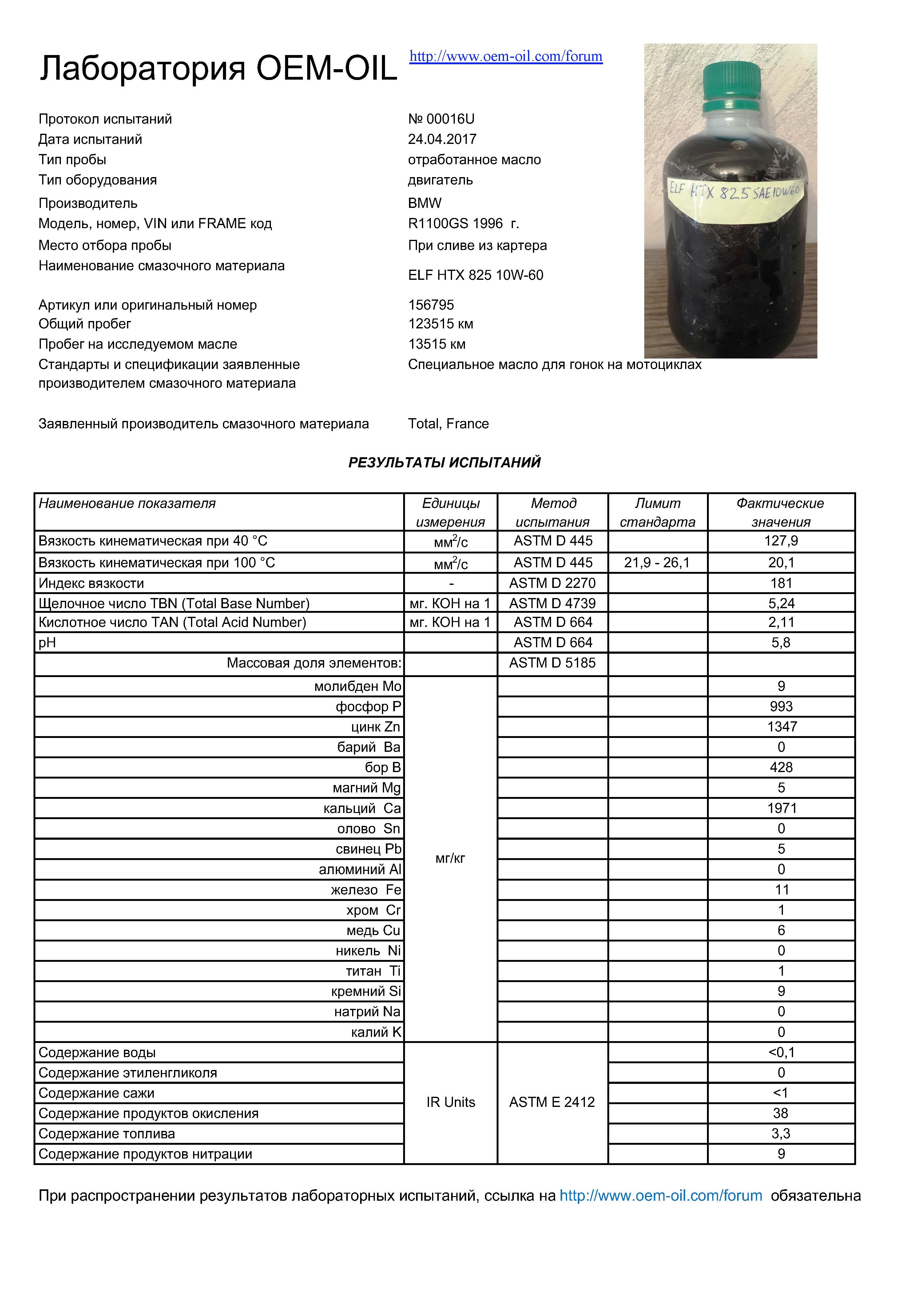

07/04/2017 принят в работу образец моторного масла ELF HTX 825 SAE 10W-60
по АКЦИИ   будет произведен БАЗОВЫЙ анализ отработанного масла.
Опубликовано: 09.04.2017, в 22:01
                  В целом масло отработало отлично. Вязкость к концу эксплуатации чуть вышла за рамки SAE 10W-60, но это из-за разжижения топливом, которого 3,3% в отработке. Интервал замены можно увеличить смело до 15000 км.
Опубликовано: 23.04.2017, в 21:17

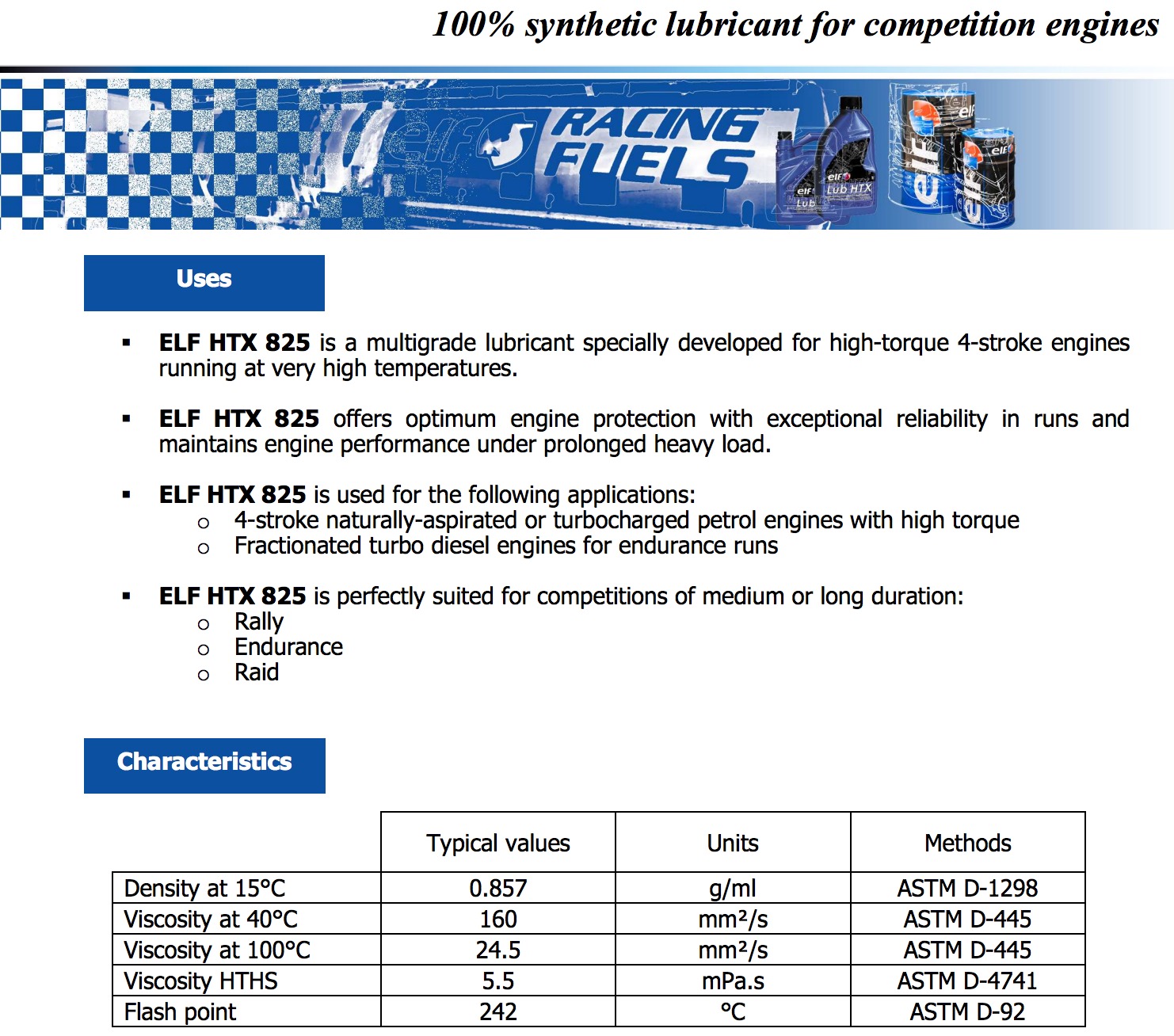

Перерыл весь интернет. Не могу найти расширенных характеристик свежего масла, чтобы сравнить с отработкой. Всё очень скудно. Вязкость просела на 4 сантистокса. Видимо очень много полимерного загустителя в нём.
Опубликовано: 23.04.2017, в 21:37
А может и топливом разжижилось, у таких мотоциклов обороты очень высокие, кольцам тяжко приходится.
Опубликовано: 26.04.2017, в 15:10

Есть анализ свежего масла: https://www.oem-oil.com/forum/Otchet-o-ispytanii-svezhe/?p=1 Что можете сказать, товарищи знатоки? Достойно масло своих денег или есть более бюджетный проверенно качественный вариант?
Опубликовано: 07.07.2017, в 12:37
Масло очень хорошо отработало. Падение вязкости - потому что топливо + смесь с остатками предыдущего. Кислотное вниз поехало при том, что Ph ведет себя, как надо.
Опубликовано: 08.07.2017, в 05:02
Юрий Митрахович , Масло отработало хорошо. Если не смущает цена и проблемы с наличием, то на нём и оставайся.
Опубликовано: 08.07.2017, в 12:31
