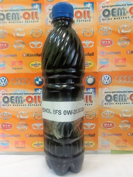

29.03.2018 принят в работу образец отработанного масла RAVENOL® EFS EcoFullSynth SAE 0W-20
арт. 1111105-001-01-998 ( 1 литр)
арт. 1111105-004-01-998 ( 4 литра)
Классификация: ACEA C2
Спецификации: HONDA, Mazda, Nissan, SUZUKI, Toyota, VOLVO VCC RBS0-2AE 0W-20 Service Fill

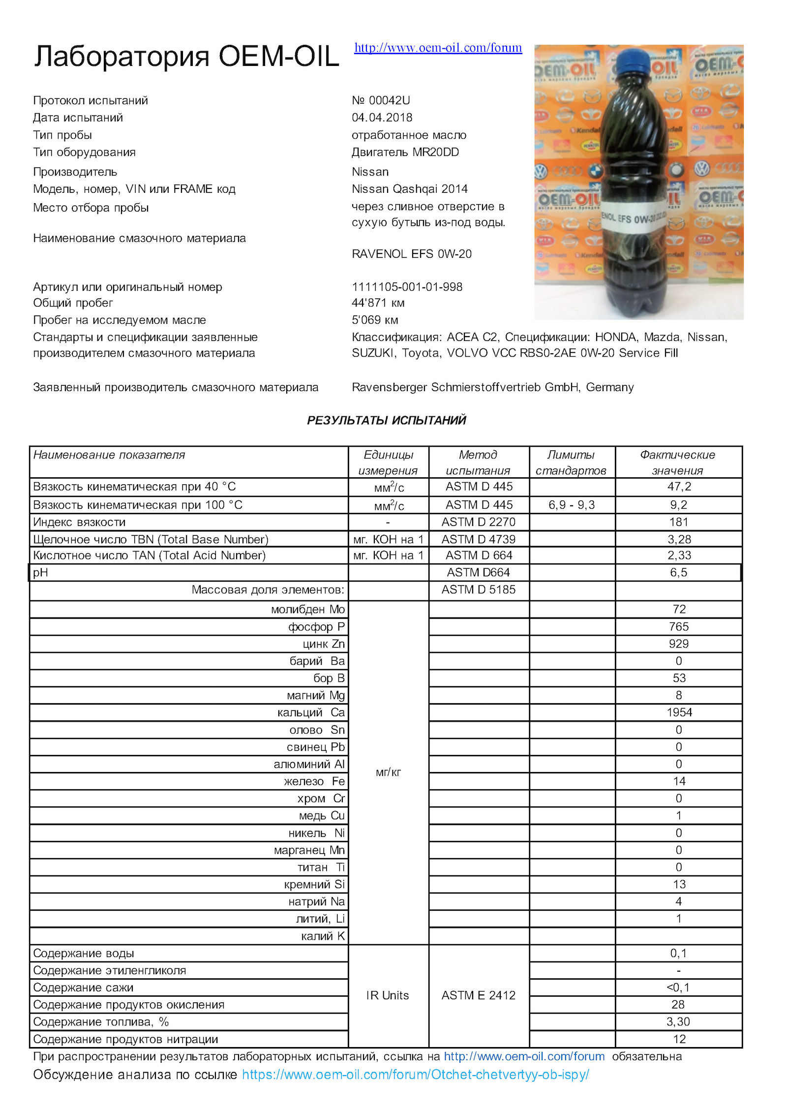

Опубликовано: 02.04.2018, в 22:52
Комментарии: щелочное число ещё имеет небольшой запас. Большое содержание топлива в масле связано с частыми автозапусками. Можно было бы ещё до 6000 км. увеличить интервал, но масло уже «на пределе» по щелочному числу.
Опубликовано: 10.04.2018, в 21:30

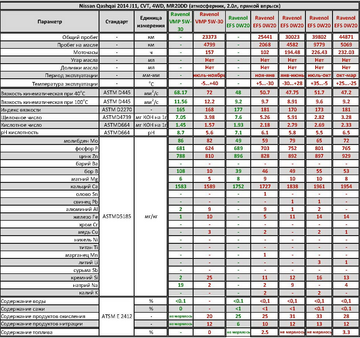

OEM-OIL , спасибо за анализ!
Традиционно добавил таблицу для удобства сравнения
Опубликовано: 11.04.2018, в 05:12
blck , Походу нет смысла больше анализы делать. Своё масло ты нашёл. Интервал замены понятен, что для лета, что для зимы. Теперь интересно тысяч в 100 посмотреть под клапанную крышку.
Опубликовано: 11.04.2018, в 06:16
