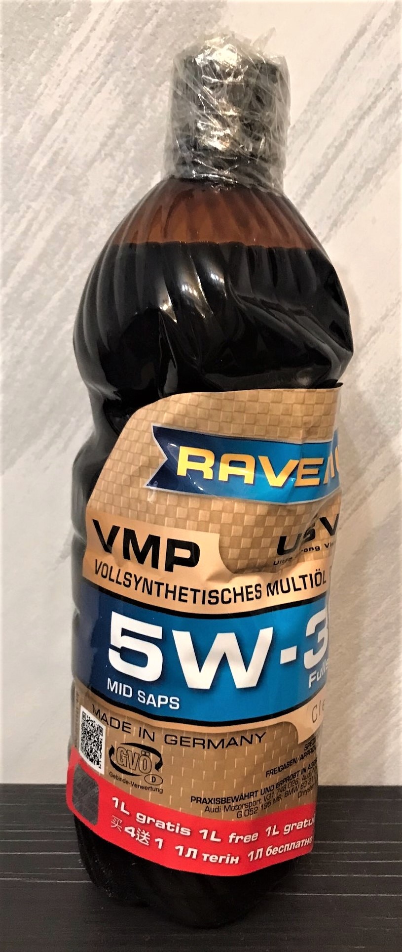

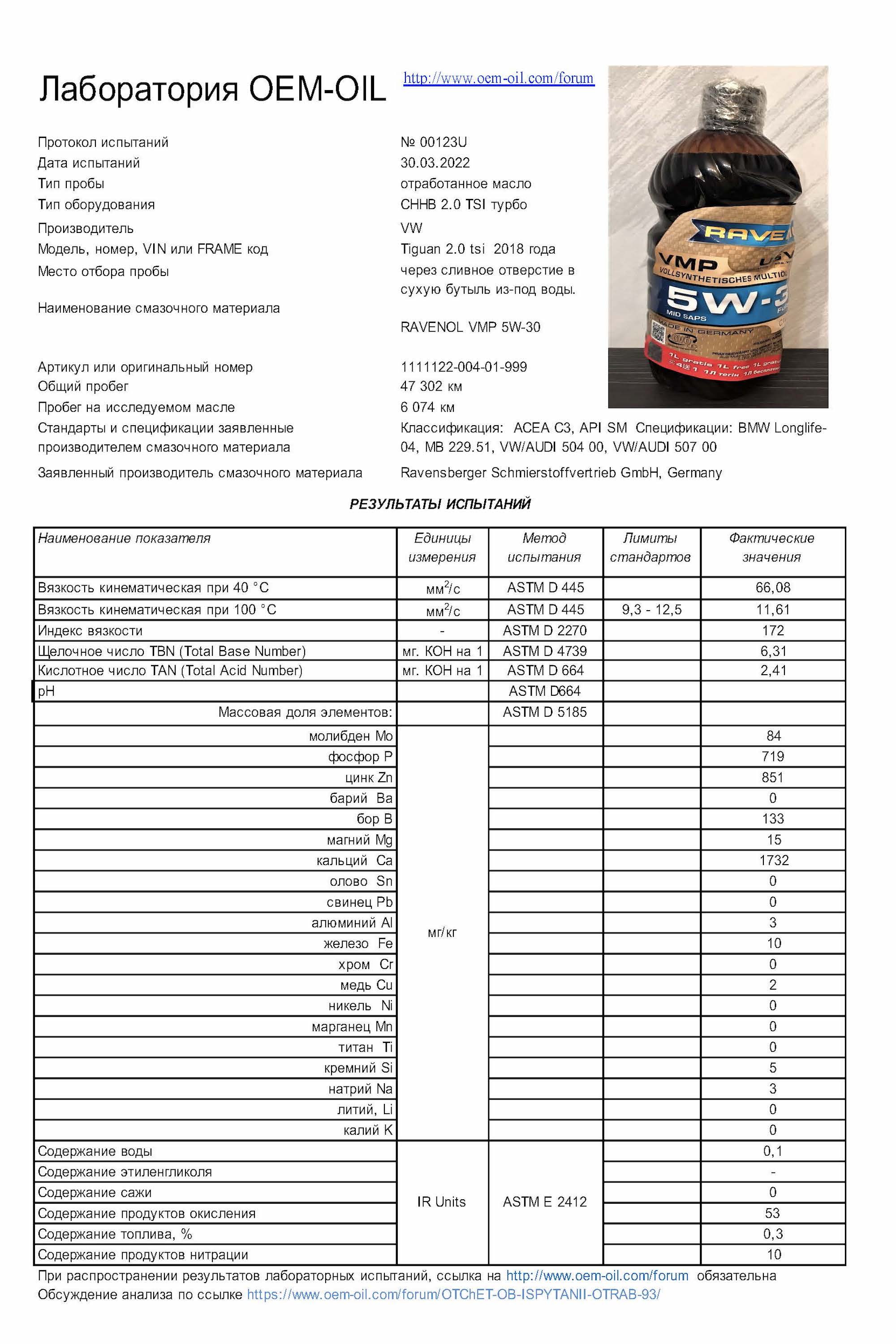

24/03/2022 получен образец отработанного масла RAVENOL® VMP SAE 5W-30
1 литр арт. 1111122-001-01-999
4 литра арт. 1111122-004-01-999
5 литров арт. 1111122-005-01-999
Состав: cинтетическое
API/ACEA:  ACEA C3, API SM  Спецификации: BMW Longlife-04, MB 229.51, VW/AUDI 504 00, VW/AUDI 507 00

Комментарии:  Интервал замены рекомендуем увеличить минимум до 500 мото часов. Далее опять сделать анализ отработки.
