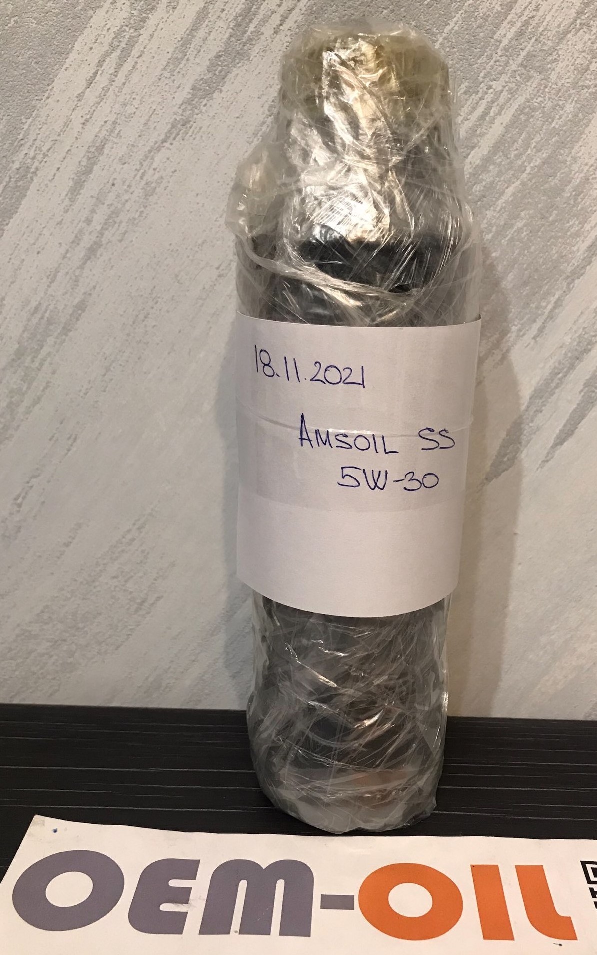

23. Как был осуществлен отбор масла – через сливную пробку в чистую пластиковую емкость (бутылку).

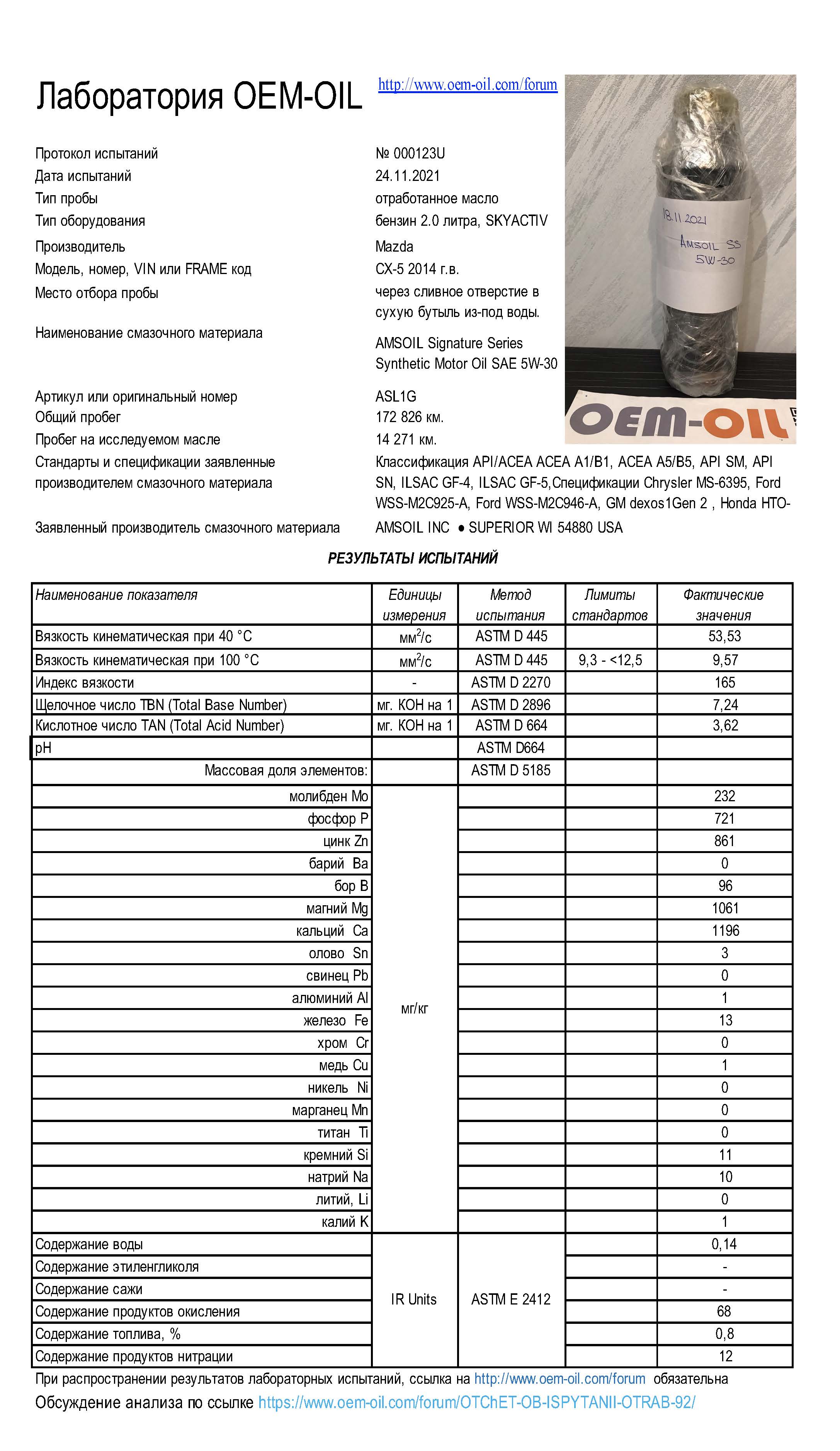

18.11.2021 принят образец отработанного масла AMSOIL Signature Series Synthetic Motor Oil SAE 5W-30
 OEM Номер ASL1G,  ASLQT
SAE / Вязкость 5W-30
Состав: Синтетическое
Классификация : ACEA A1/B1, ACEA A5/B5, API SN, API SN PLUS, API SP (Resource Conserving), ILSAC GF-4, ILSAC GF-5, ILSAC GF-6A
Опубликовано: 18.11.2021, в 22:39
Комментарии: масло вполне "живое" несмотря на большой пробег, щелочное число завышено на пару единиц - так как применялся метод ASTM D 2896 (он для свежих масел), а не ASTM D 4739 !! (анализ проводили в МИЦ ГСМ  , а не как обычно в ПЛМ ), элементы износа в норме.
Опубликовано: 18.11.2021, в 22:40

Спасибо! Я бы сказал - оно почти мёртвое!

IvanMurza , С чего бы это мёртвое?  Живее всех живых. Я бы ещё 5 тыс. катал смело. Щелочное по факту конечно не 7,24 а 5,24 из-за метода, но оно всё равно значительно превышает кислотное. ПАО масло в два раза медленнее окисляется по сравнению с кряком.
Опубликовано: 09.12.2021, в 08:59
IvanMurza , "стиль езды - умеренно агрессивный (обгоны в отсечку, "шахматы", горы)". Для масла это серьёзная нагрузка и при этом такой отличный результат. Всё же ПАО есть ПАО.
Опубликовано: 10.12.2021, в 06:13
Это по собственному опыту? Масло прокатило 250 м/ч!

Хотел, чтобы оно проработало больше и щёлочное было на уровне как написано, а не минус 2 ед.
Это не возможно. Щелочной число сразу после заливки проседает на 2 ед. минимум из-за не сливаемого остатка.
Опубликовано: 12.12.2021, в 12:25
IvanMurza , Чего так рано слил? Тысяч 5 ещё смело можно было катать!
Опубликовано: 13.12.2021, в 14:48

Щелочное, даже учитывая метод измерения, значительно превышает кислотное. Ещё катать и катать это масло.
