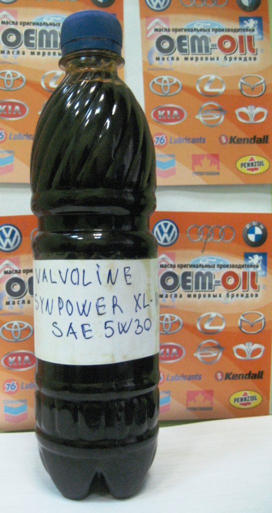

22. Как был осуществлен отбор отработанного масла - через щуп, с помощью набора для отбора отработанного масла OEM-OIL.

05/10/2016 получен образец отработки:
Моторное масло VALVOLINE Synpower XL-III SAE 5W-30
арт. VE18360
Классификация API/ACEA -  ACEA A3/B4, ACEA C2, ACEA C3
Спецификации -  BMW Longlife-04, MB 229.51, Porsche C30, VW/AUDI 504 00, VW/AUDI 507 00
партия:  LIX 2056 от 11. 09. 2012г.
Производитель: ASHLAND Nederland B.V.

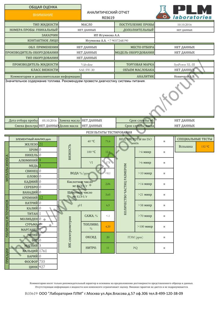

будет произведен анализ по следующему алгоритму:
Базовый анализ   отработанного моторного масла (UOA Used Oil Analysis)
- Вязкость при 100 С. Метод ГОСТ 33, DIN 51562, ASTM D 445
- Вязкость при 40 С. Метод ГОСТ 33, DIN 51562, ASTM D 445
- Индекс вязкости. Метод ГОСТ 25371, DIN ISO 2909, ASTM D 2270
- Щелочное число TBN (Total Base Number) Метод ГОСТ 30050, ASTM D 2896, DIN ISO 3771 – тетрант на основе хлорной кислоты
 - Элементный анализ индикаторов износа Fe, Cr, Al, Ni, Cu, Pb, Sn, V, Mo, Mn, Ti, Ag
- Элементный анализ загрязнений Si, Na, K.
 Расширенный анализ   отработанного масла
 - Элементный анализ присадок Ca, Mg, B, Ba, Zn, P, Mo.
 - Кислотное число. Метод ГОСТ 11362, ASTM D 664.
  Дополнительный анализ   отработанного масла
- Температура вспышки в закрытом тигле. Метод ASTM D93, ГОСТ 6356.
Опубликовано: 05.10.2016, в 11:45
Опубликовано: 13.10.2016, в 16:45
Tig66
На форуме с 07.09.2015
Есть вопросы к Лабе.   В процессе работы масла, происходит срабатывание различных присадок (противоизносные присадки ZDDP на основе цинка-фосфора, моющие присадки на основе сульфоната кальция),  здесь по сравнению с анализом свежего,  ОТЧЕТ ОБ ИСПЫТАНИИ МОТОРНОГО МАСЛА VALVOLINE SYNPOWER XL-III SAE 5W-30 произошло наоборот увеличение от 100 до 200 ед.? фосфор  629 - 755   цинк       802 - 927    кальций  1547 - 1761
С учетом присутствия бензина в отработке (4,20%,), вспышка сильно упала, с 230 гр. до 152 гр., по логике должна была просесть кинематическая вязкость при 100 гр., возможно даже на 2 ед. , а она даже увеличилась? (11,8 - 12,4 мм2/с).
По значениям щелочное > кислотное, норма, с износом, тоже вопросов нет.

Tig66 , Возможно две разные партии VALVOLINE SYNPOWER XL-III SAE 5W30 в анализе свежего и отработки. Или это отработка именно партии LIX 2056 от 11.09.2012 ? Долил ты больше литра то же масло именно из этой партии? И кстати расход какой-то конский. Видимо из-за того, что VALVOLINE SYNPOWER XL-III SAE 5W30 сделан на основе крякнутой минералки. Не пробовал масла на ПАО?

Партия одна, 12г., я выше давал ссылку на анализ свежего. Поэтому и вопросы, я ранее уже делал анализы, этот решил сделать с учётом того , что чип, поэтому и делал расширенный с кислотным и вспышкой. А вопросы остались. На ПАО заливали раньше sae 0w40 castrol, bp 7000 visco. Рассматриваю вариант грузовых масел, типа chevron delo 400 le 5w30/40, total rubia 9900 5w30,  и им подобные. По опыту катания в tsi (на одном из форумов человек заливает в автопарк семейства vag),  угара нет.
