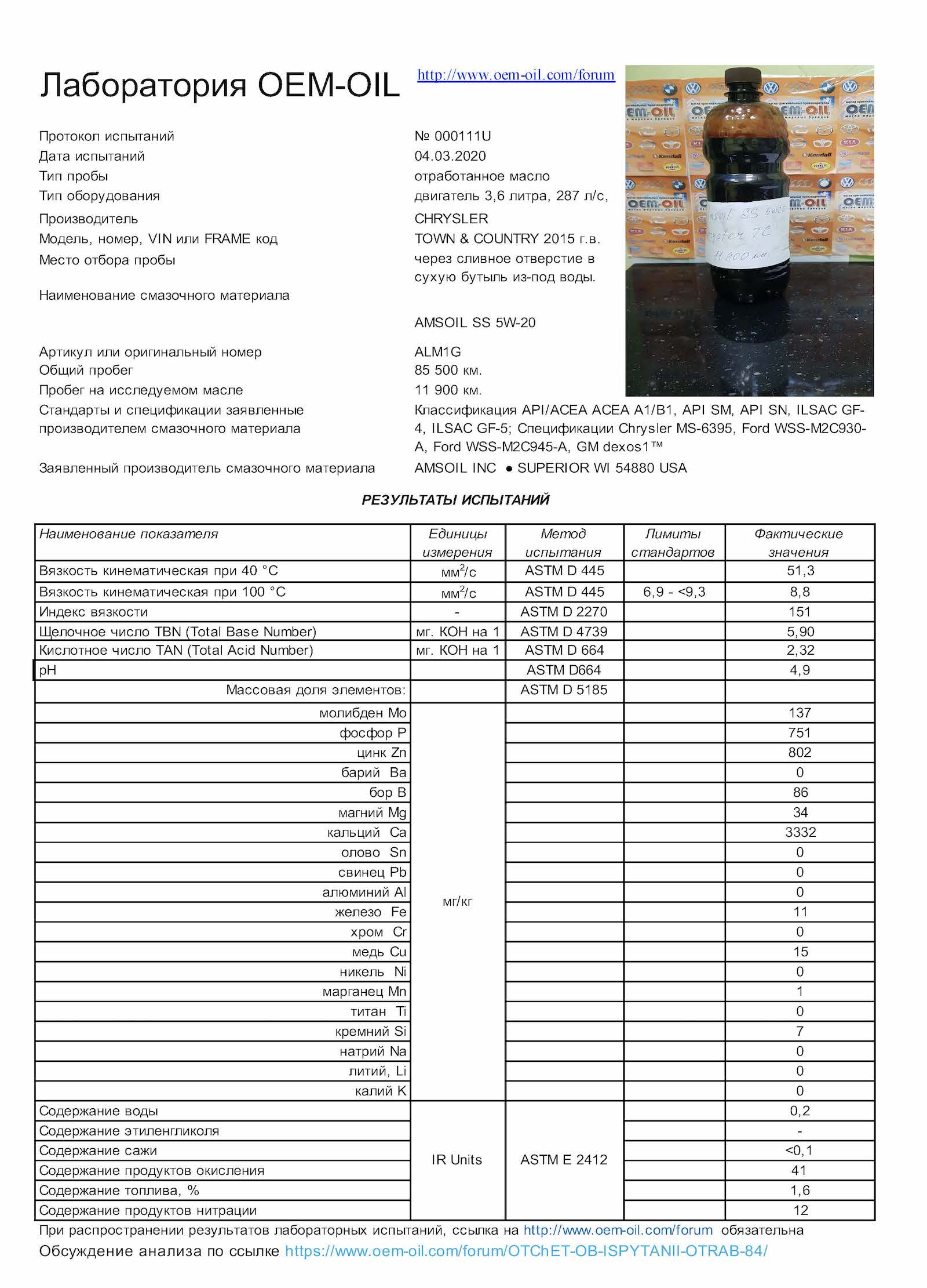

ОТЧЁТ ОБ ИСПЫТАНИИ ОТРАБОТАННОГО МАСЛА AMSOIL SIGNATURE SERIES 5W-20 НА CHRYSLER TOWN & COUNTRY 2015
На форуме с 28.02.2020
Всего 6 сообщений
1. Автомобиль – CHRYSLER TOWN & COUNTRY 2015 г.в.
2. Двигатель - бензин 3,6 литра, 287 л/с, атмосфера
3. Пробег - 85 500 км.
4. Пробег по одометру на исследуемом масле - 11 900 км.
5. Пробег по моточасам (если известен)  - 296 м/ч.
6. Израсходованное количество топлива (если известно) - неизвестно
7. Заливочный объём масла - 5,6 литров
8. Доливка масла в процессе эксплуатации – нет
9. Наличие отложений в двигателе до заливки этого масла – визуально через заливную горловину отложений не видно.
10. Какое масло использовалось до заливки исследуемого масла – неизвестно, использовалась промывка пятиминутка.
11. Предыдущий интервал замены – неизвестен.
12. Автозапуск – использовался.
13. Подвергался ли двигатель тюнингу – двигатель стандартный (стоковый)
14. Подвергался ли двигатель ремонту – нет.
15. Осуществлялась ли промывка двигателя перед сменой масла – да.
16. Перед отбором пробы отработанного масла  добавлялась ли в масло какая-то присадка или промывочная жидкость? НЕТ, не добавлялась.
17. Период эксплуатации, температурный режим – 03.07.2019 – 21.10.2019 от + 5 до +40 С.
18. Режим эксплуатации – 95% трасса, 5% город (пробки 1%).
19. Экологический класс - EURO-5.
20. Тип применяемого топлива – только Лукойл экто 92.
21. Тип масляного фильтра – AMSOIL EA15K19.
22. Тип воздушного фильтра – Blue Print ADA102252.

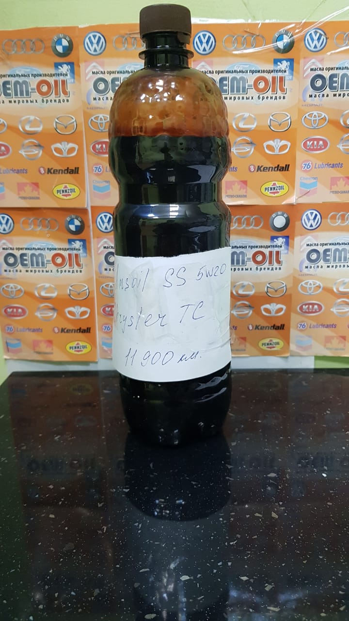

23. Как был осуществлён отбор отработанного масла – слито через сливную пробку  в стерильную бутылку при замене масла.

Интересно понять каковы нормы по содержанию, но цифры по Кальцию, Цинку и Фосфору выглядят как-то подозрительно отличающимися...
Опубликовано: 04.03.2020, в 15:22
Silverstone
я не вижу ничего подозрительно отличающимся... перед нами анализ старой рецептуры, в которой был кальциевый пакет. Поэтому Кальция тут много. Фосфор и Цинк в норме, учитывая режим эксплуатации вполне на приличном уровне. Интервал замены можно было увеличить на 5000 км смело.  Запас по щелочному числу большой.  Износ околонулевой. Вывод- масло для этого мотора, и в таком режиме катать на нем как минимум 17000 км.
Спасибо! Попробую в этот раз довести до 500 моточасов. По пробегу ситуации будут противоположными, поскольку сейчас - 90% город + частый автозапуск. Посмотрим какой будет пробег при 500 моточасах и что тогда покажет анализ. Залил в этот раз тоже старую рецептуру, взял остатки по акции, так что если будет анализ можно будет сравнить два принципиально разных режима эксплуатации на той же рецептуре и том же моторе.

Silverstone , Зачем слили свежее масло? В современных Low SAPS маслах щелочное число 5,9 это уровень свежего масла
Опубликовано: 05.03.2020, в 15:02
Silverstone , Судя по анализу 500 моточасов отходит Amsoil SS 5W-30 легко!
Кто ж знал? 12 тыщ пробега все-таки... 500 моточасов в таком режиме - это 20 000 км!
Сегодня посмотрел: уже 300 моточасов наработал (больше чем за весь прошлый раз), а пробег пока - около 6 тыщ - Москва и автозапуск ) Ждем 500 мч
Это же ПАО масло, а не голимый кряк. По трассе и 20 тыс. км. выходит легко!
Можно считать, что теперь это подтверждено экспериментально Осталось понять какая будет картина в режиме Город+автозапуск, а дальше можно интерполировать
