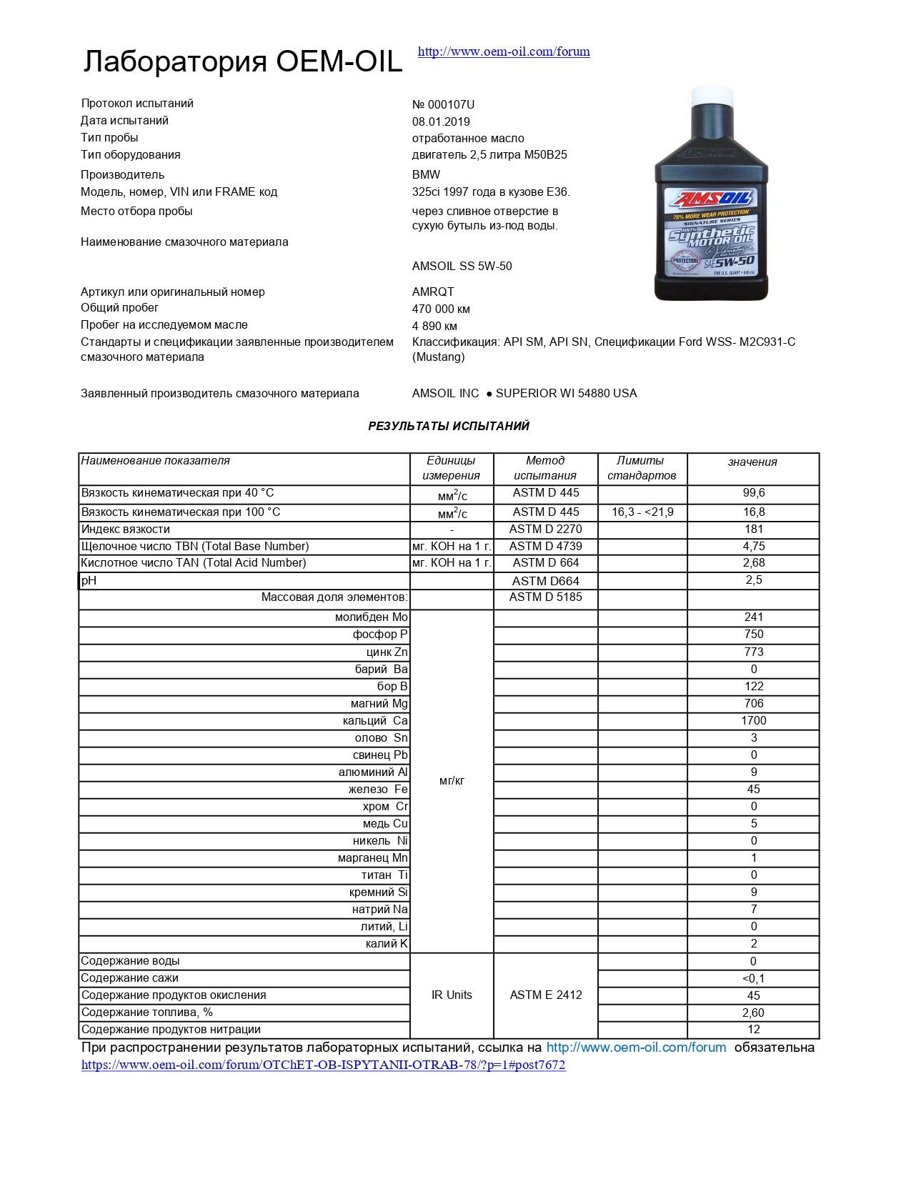

ОТЧЕТ ОБ ИСПЫТАНИИ ОТРАБОТАННОГО МОТОРНОГО МАСЛА AMSOIL SIGNATURE SERIES SYNTHETIC MOTOR OIL SAE 5W-50
На форуме с 08.01.2020
1.Автомобиль - BMW 325ci 1997 года в кузове E36.
2.Двигатель - бензин 2,5 литра M50B25.
3.Пробег – 470 000 км.
4.Пробег по одометру на исследуемом масле – 4 890 км.
5.Пробег по моточасам (если известен)  - неизвестно
6.Израсходованное количество топлива (если известно)  - неизвестно
7.Заливочный объём масла – 7 литров
8.Доливка масла в процессе эксплуатации –0.946 мл.
9.Наличие отложений в двигателе до заливки этого масла –Легкий лаковый налет,без серьезных отложений.
10.Какое масло использовалось до заливки исследуемого масла – такое же масло, как и исследуемое.
11.Предыдущий интервал замены –5800 км.
16. Перед отбором пробы отработанного масла  добавлялась ли в масло какая-то присадка или промывочная жидкость? - Нет
17.Период эксплуатации, температурный режим Ноябрь – Январь 2019  г. от минус 8 до плюс 10 С
18.Режим эксплуатации – Дрифт на соревнованиях, уличный дрифт, поездка в Санкт-Петербург
19.Экологический класс - EURO-2
20.Тип применяемого топлива – только 95
21.Тип масляного фильтра – Knecht.
22.Тип воздушного фильтра –Mann.
23.Как был осуществлён отбор отработанного масла – через сливную пробку.

OEM-OIL , А анализ свежего есть? С чем сравнить можно данные отработки?
Опубликовано: 15.01.2020, в 13:14

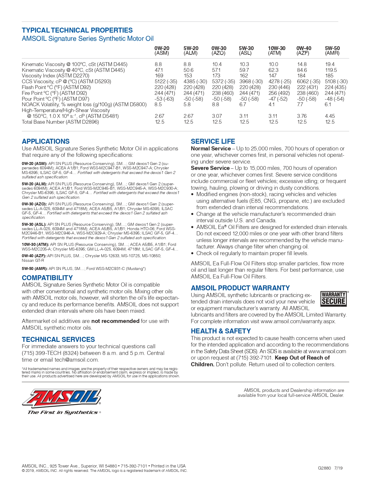

Мы сами анализ свежего не проводили. Исходные данные можно посмотреть на офиц. сайте
данный анализ можно сравнить с двумя другими испытаниями отработок  AMSOL SS 5W-50
Опубликовано: 15.01.2020, в 13:31
Окисление 45. Очень много эстеров в масле. Для таких жестоких условий эксплуатации очень достойный результат.
Опубликовано: 16.01.2020, в 15:38
ожидал если честно, что масло сдуется, поскольку  уж больно убийственные режимы эксплуатации, но нет- выдержало! Некоторые могут сказать железа много в отработке, но так и дубасят на ней в пол!
