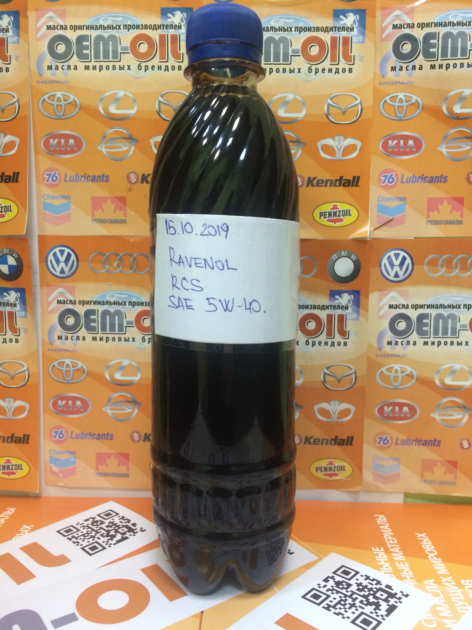

21. Как был осуществлён отбор отработанного масла: через сливное отверстие при смене масла, на середине слива, в спец. бутылку oem-oil.
Опубликовано: 15.10.2019, в 10:15

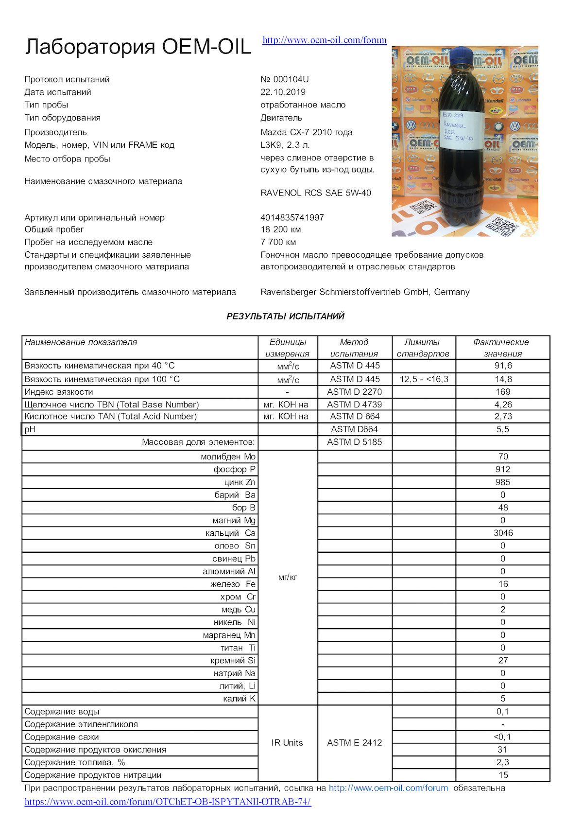

15.10.2019 принят образец отработанного масла RAVENOL® RCS Racing Competition Synto SAE 5W-40
OEM Номер 1141090-001-01-999
SAE / Вязкость 5W-40
Опубликовано: 15.10.2019, в 17:50
Комментарии:  Вязкость незначительно снизилась в следствии разбавления остатками топлива. Элементы износа в пределах нормы. Запас щелочного числа позволяет увеличить интервал замены до 400-450 моточасов. Далее рекомендуем сделать контрольный анализ.
