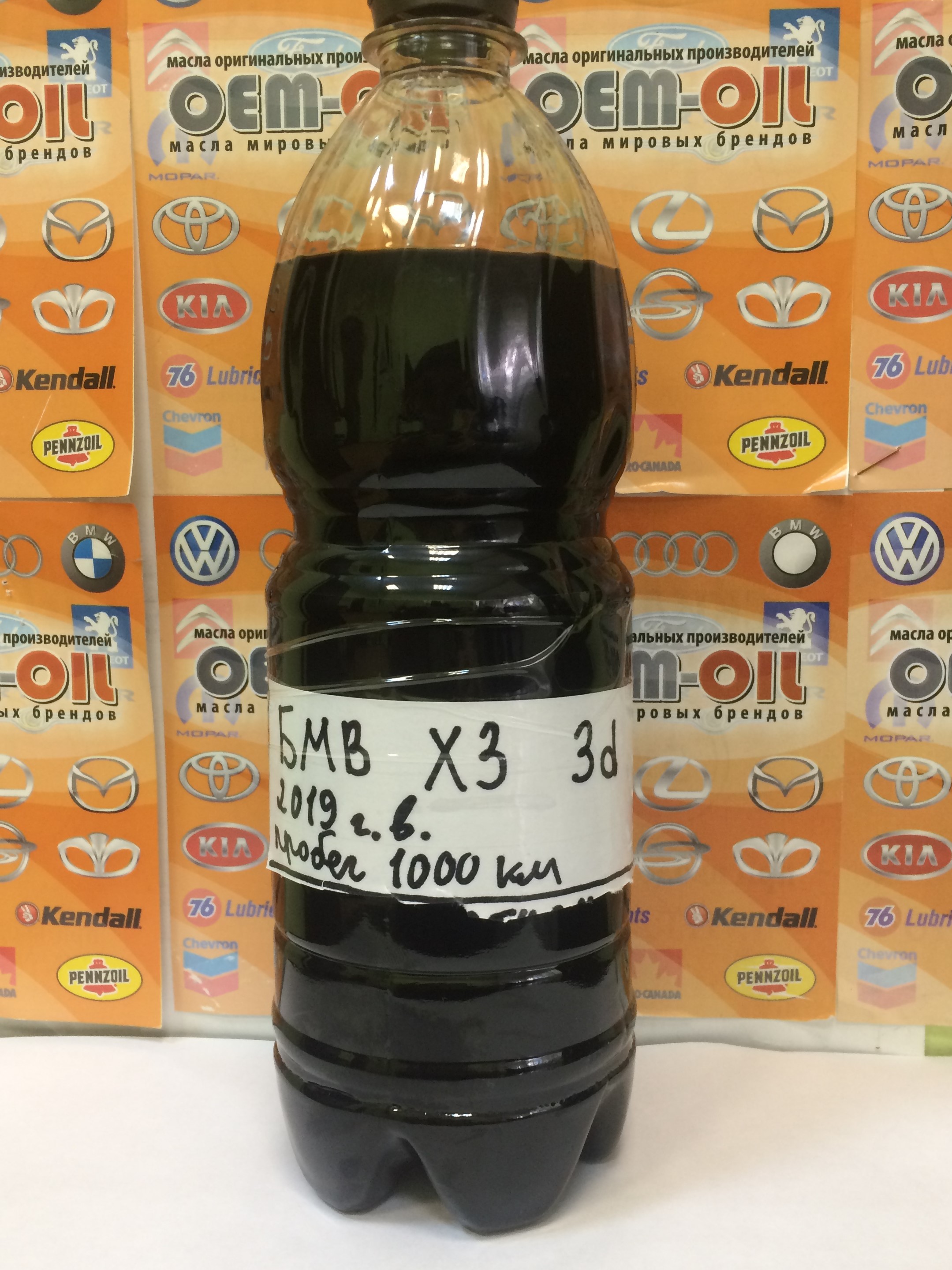

ОТЧЁТ ОБ ИСПЫТАНИИ ОТРАБОТАННОГО МАСЛА С НОВОЙ МАШИНЫ BMW X3
Кронат ( модератор форума)
На форуме с 31.01.2019
1. Автомобиль: BMW X3 G01, 2019 года выпуска
2. Двигатель: B57D30O0
3. Пробег: 1000 км
4. Заводская заливка
5. Заливочный объём масла: 6.5 литра
6. Доливка масла в процессе эксплуатации: нет
7. Как был осуществлён отбор отработанного масла: через сливное отверстие при смене масла, на середине слива, в спец. бутылку oem-oil.
Прошу администрацию OEM-OIL сделать анализ отработанного масла.
Спасибо.

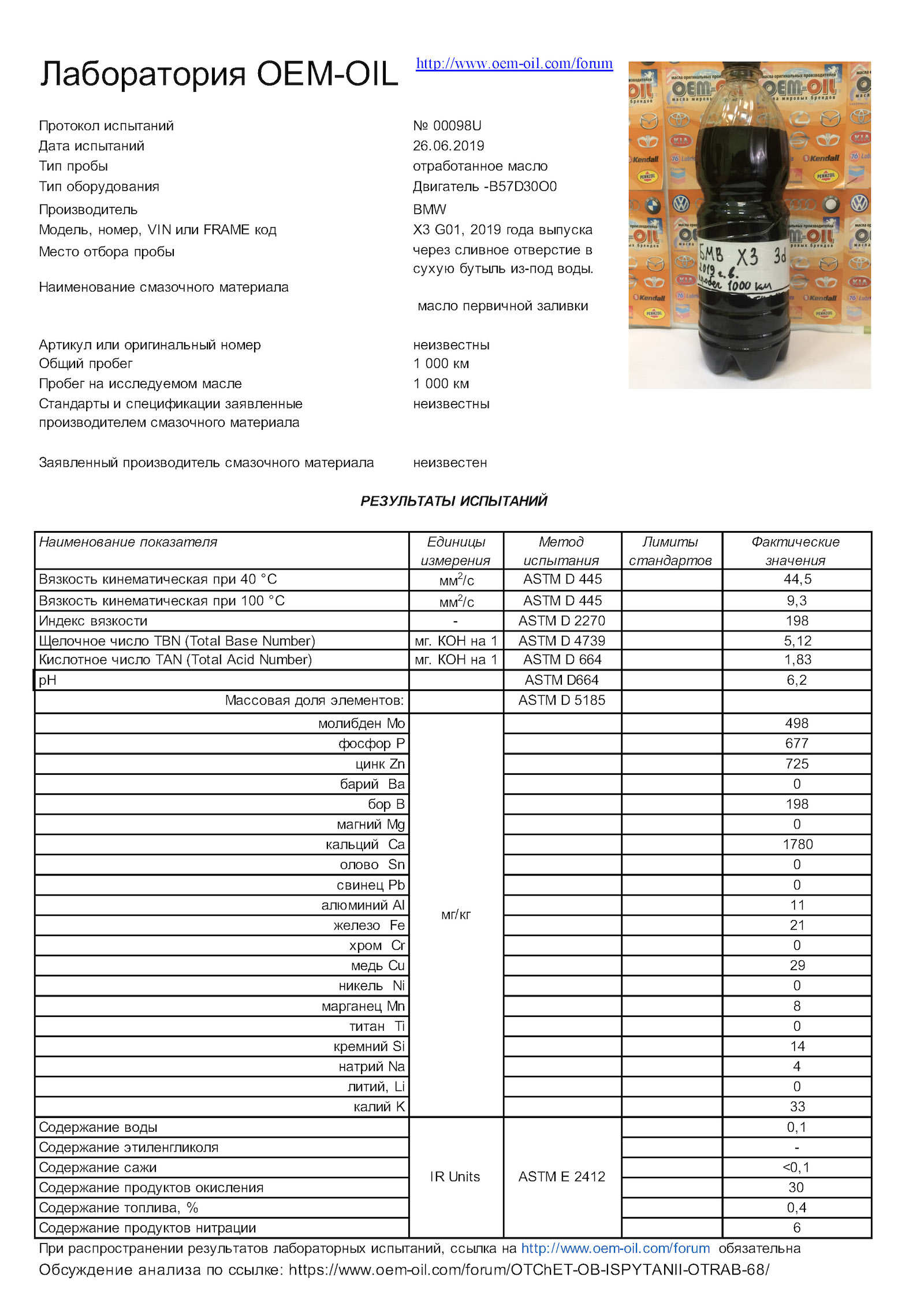

20.06.2019 принят образец отработанного масла.
согласно прайса будет произведен анализ в лаборатории ПЛМ ( 8GDE101). по результату опубликуем отчет.

Опаньки. Это интересно. Посмотрим, что заливают в России в BMW при сборке.
Опубликовано: 20.06.2019, в 16:41
за 1000 км оно очень черное.
Думаю Лукоил или фукс)))
Опубликовано: 21.06.2019, в 11:40
mastakilll , Мне лично интересен не бренд, а рецептура. И элементы износа на обкатке.
Опубликовано: 21.06.2019, в 13:11
mastakilll
за 1000 км оно очень черное.Думаю Лукоил или фукс)))
да походу с завода отработку уже заливают
