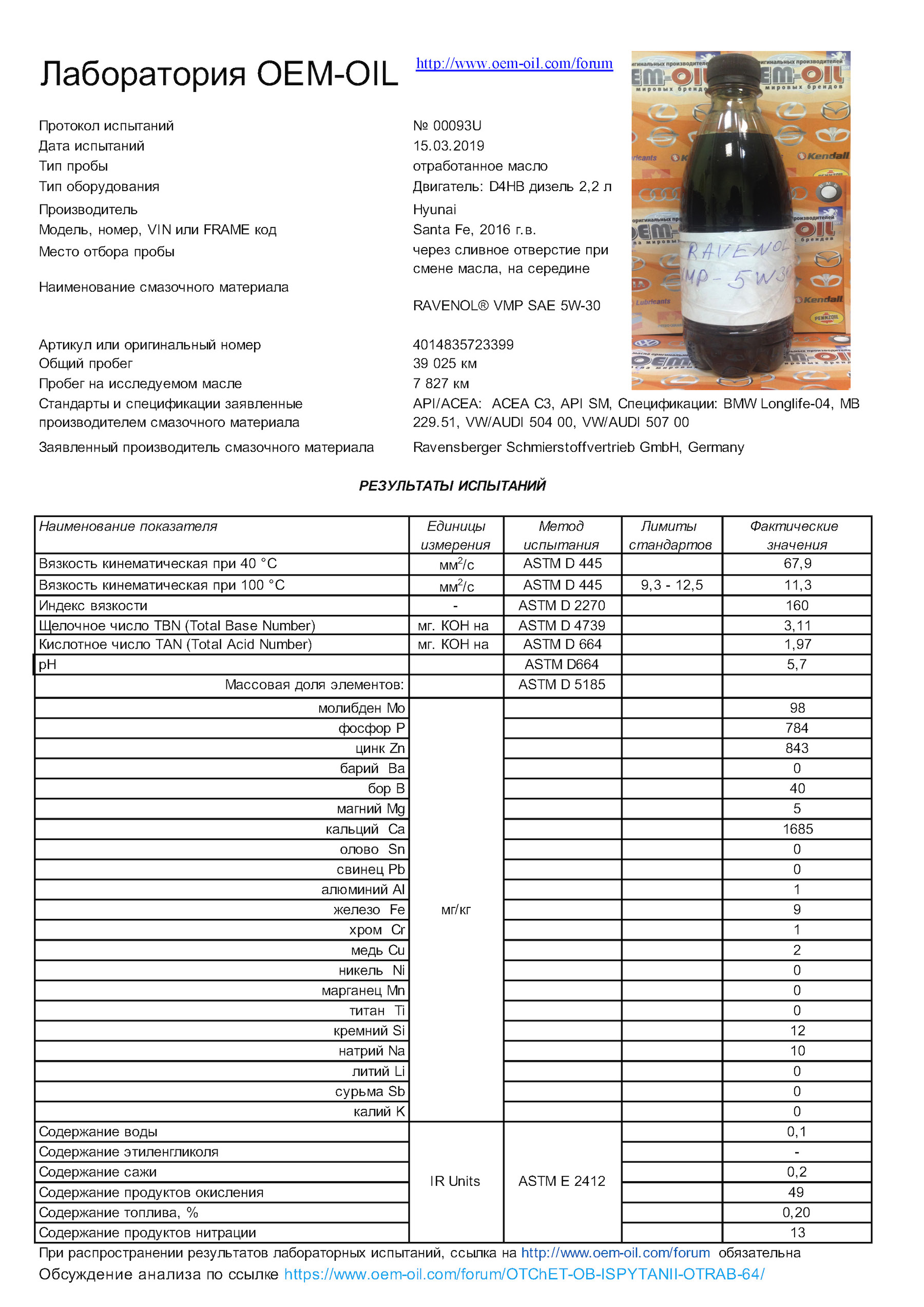

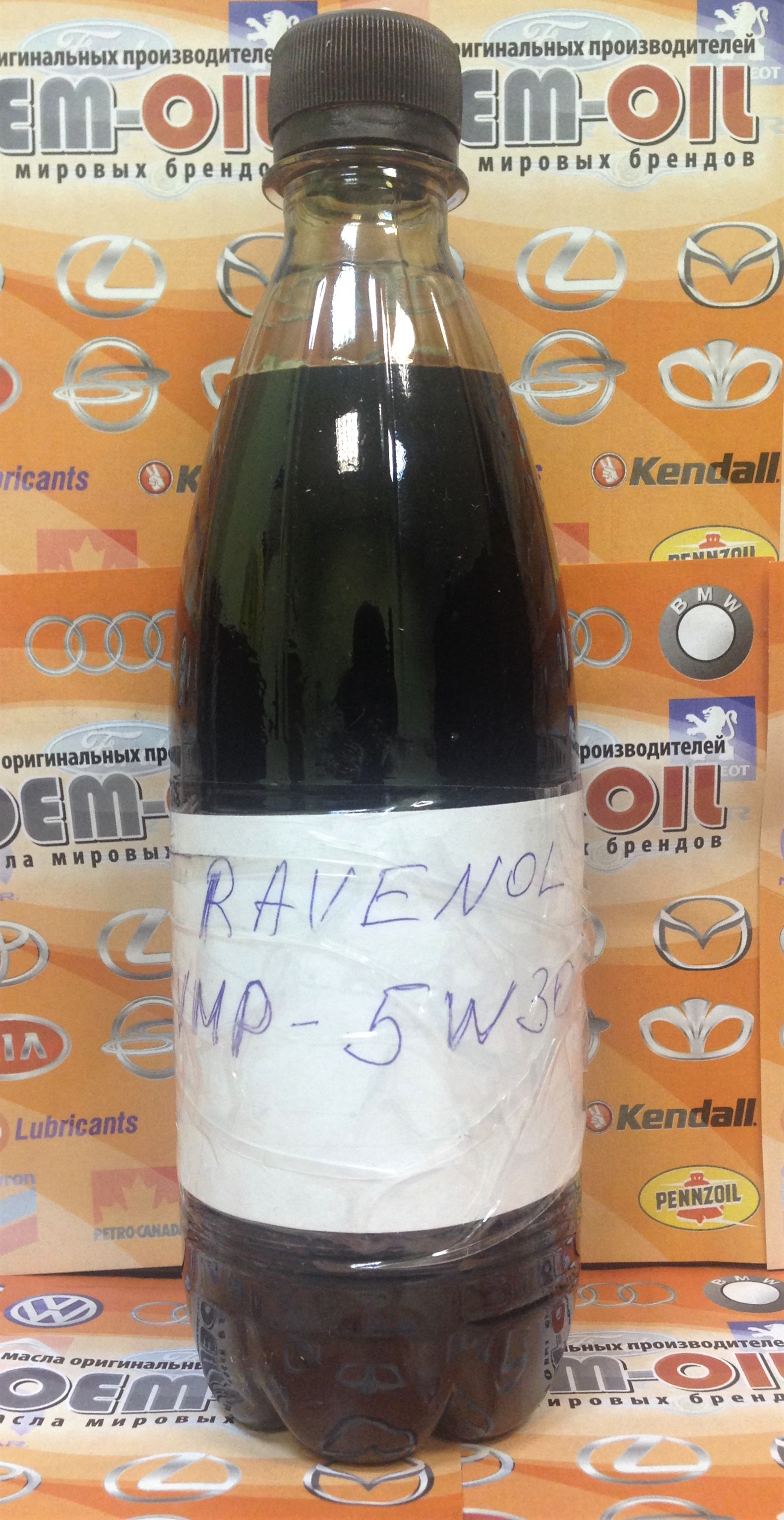

15/03/2019 получен образец отработанного масла RAVENOL® VMP SAE 5W-30
1 литр арт. 1111122-001-01-998
Состав: cинтетическое
API/ACEA: ACEA C3, API SM
Спецификации: BMW Longlife-04, MB 229.51, VW/AUDI 504 00, VW/AUDI 507 00

Комментарии:
Вязкость масла практически не изменилась. Элементы износа в норме. Щелочное число уменьшилось примерно в два раза, но его запас над кислотным числом позволяет продлить интервал замены до примерно 12 000 км. Затем рекомендуем повторный анализ.

Отличный пример работы хорошего масла в новом, исправном двигателе. Топлива и сажи в масле почти нет. 0,2% топлива чуть разжижили масло, а 0,2 сажи чуть загустили. В итоге вязкость масла относительно свежего масла не изменилась. Видимо действительно крепкий загуститель в этом масле и технология USVO себя оправдывает?

Какой - то супер результат. От свежего масла щелочное всего лишь с 6,6 - ещё есть большой запас за целых 340 моточасов? Видимо объём картера большой 6.7л, поэтому масло совсем мало просело по щелочному.

Андрей Б
Не забывай, что ПАО масло медленно окисляется, плюс двигатель новый, видимо без перекатов, нет накопления кислой среды в не сливаемом остатке.

Для зимней эксплуатации и такого количества моточасов очень неплохой результат. А анализы других масел с этого же двигателя не делал?

, Интервал можешь смело увеличивать до 10000 км. Потом повторный анализ на вязкость/щелочное и возможно и до 12-15 тыков продлить.
