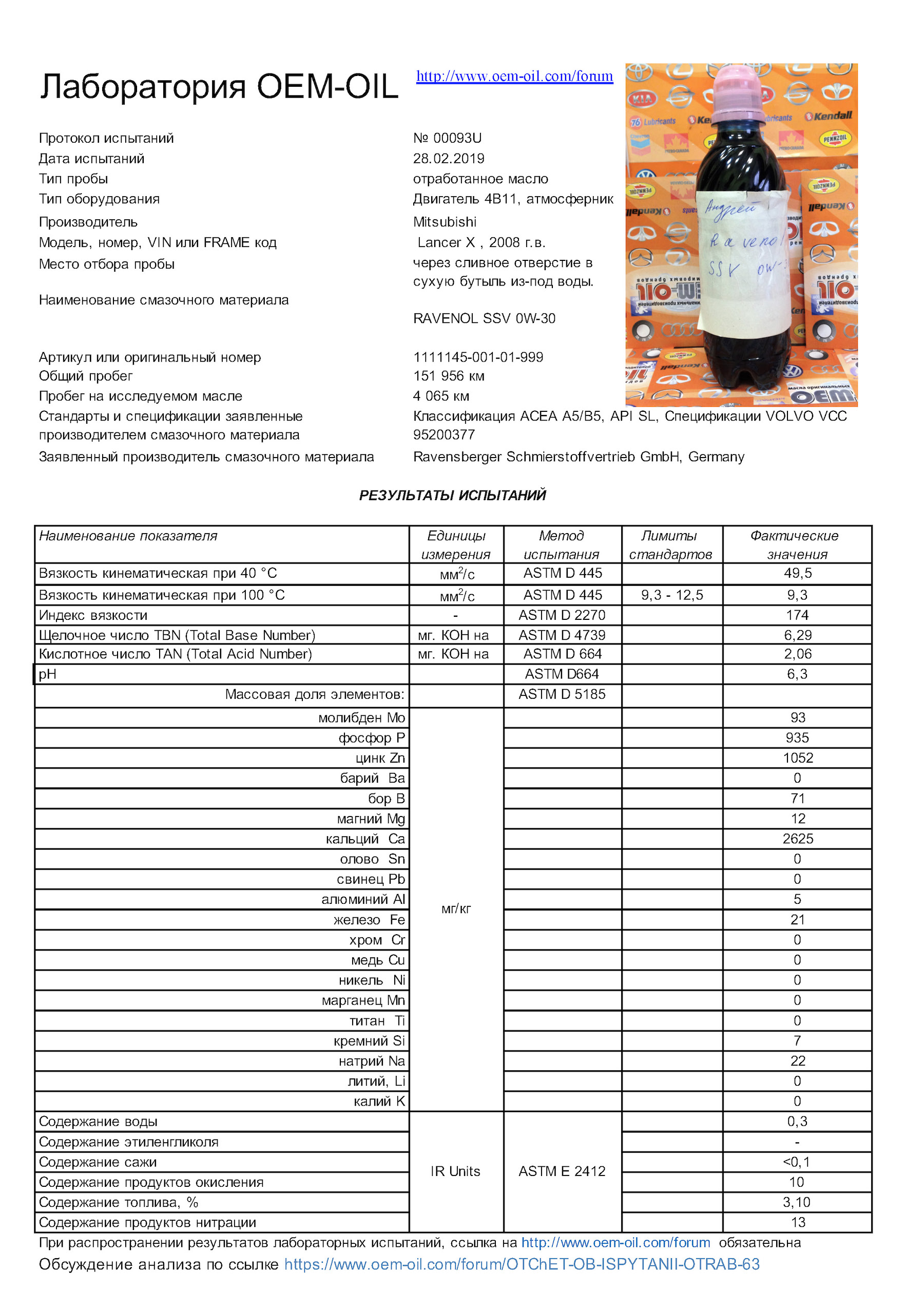

ОТЧЁТ ОБ ИСПЫТАНИИ ОТРАБОТАННОГО МАСЛА RAVENOL SSV FUEL ECONOMY SAE 0W-30
На форуме с 27.02.2019
1. Автомобиль: Mitsubishi  Lancer X , 2008 г.в.
2. Двигатель: 4B11, атмосферник 2.0 л.
3. Пробег: 151 956 км
4. Пробег по одометру на исследуемом масле: 4 065 км.
5. Пробег по мото-часам: 141 м/ч
6. Израсходованное количество топлива литров: 379 л., расход - 10,7л./100 км.
7. Заливочный объём масла: 4,3 л
8. Доливка масла в процессе эксплуатации: 600-700 мл
10. Какое масло использовалось до заливки исследуемого масла: IDEMITSU ZEPRO TOURING 5W-30.
11. Предыдущий интервал замены: ~ 6000 км.
12. Автозапуск: не использовался
15. Осуществлялась ли промывка двигателя перед сменой масла – ДА, ПРИСАДКА-ОЧИСТИТЕЛЬ RAVENOL PROFESSIONAL ENGINE CLEANER.
16. Период эксплуатации, температурный режим: апрель 2017 года - январь 2018  -27… +29 С.
17. Режим эксплуатации: Москва, МО, 50% трасса, 50% город, в городе часто короткие поездки.
18. Экологический класс - EURO-4. Установлен катализатор.
19. Тип применяемого топлива: Нефтьмагистраль 95 EVO
20. Тип масляного фильтра: Оригинал MZ690115.
21. Тип воздушного фильтра: Sakura A-5828
22. Как был осуществлён отбор отработанного масла: через сливное отверстие при смене масла, на середине слива

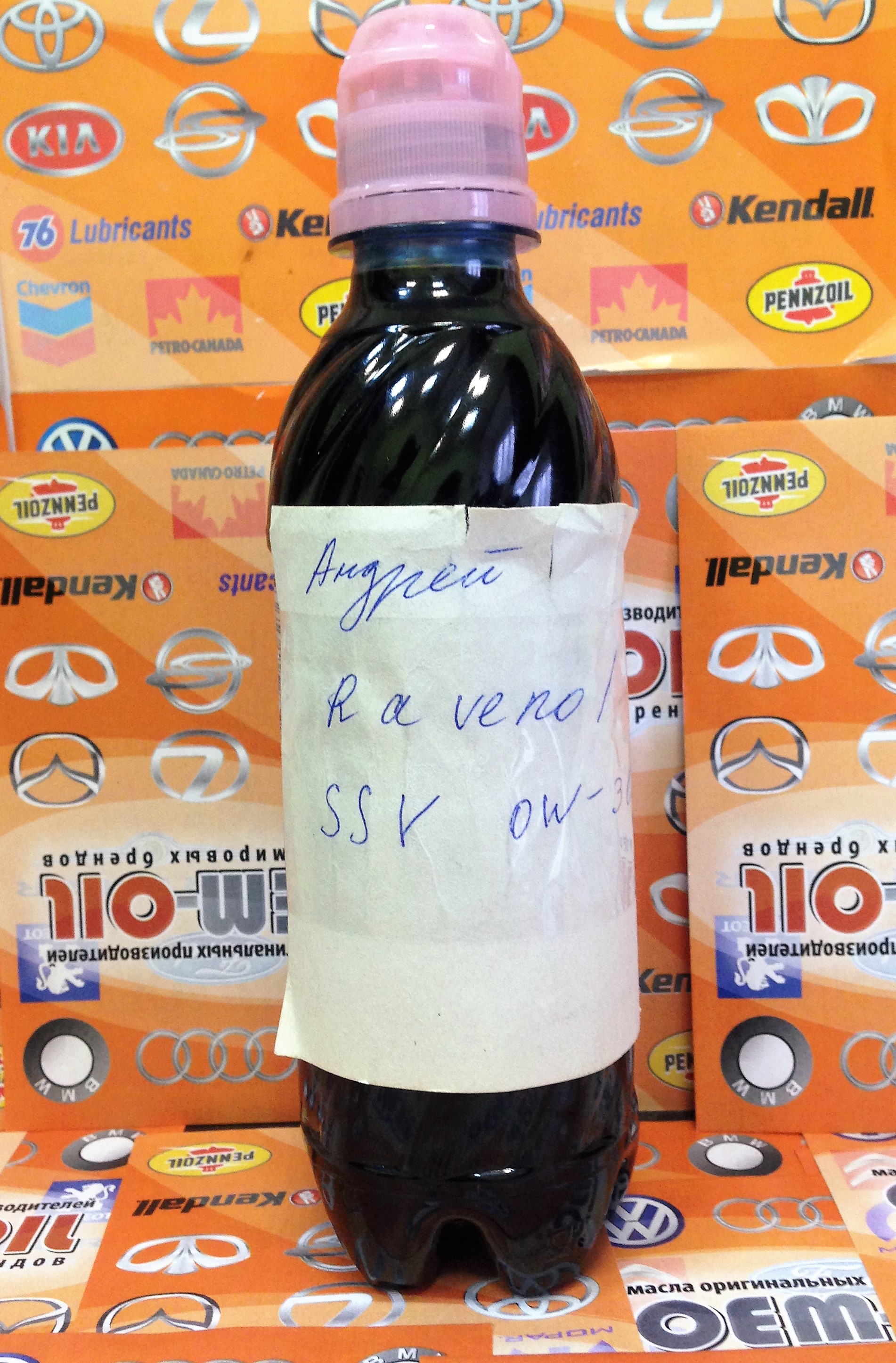

Комментарии: очень много топлива для такого пробега в отработке. Это привело к разжижению моторного масла, но при этом вязкость осталась в рамках 0W-30, хотя и по нижней границе. Запас щелочного числа позволяет увеличить интервал минимум в два раза.  Также в отработке вода. Скорее всего не совсем идеально сухой была бутылка для отбора пробы. Мы всегда рекомендуем использовать НОВУЮ бутылку, что избежать загрязнение пробы.
Опубликовано: 10.03.2019, в 21:25
Андрей Б , Неужели сложно новую бутылку взять. Видно же, что магний и натрий из воды. Возможно и чуток железа. Зачем подвергать пробу риску загрязнения?
Опубликовано: 11.03.2019, в 09:59
Да я бутылку промывал и сушил.
Больше другое интересует. Топлива действительно много в масле при точечном впрыске и таком пробеге? Или такое может быть при частых прогревах и непродолжительных коротких поездках зимой? Трасса в основном летом у меня. Расход по бортовику 10,7 л/100 км, т. е. вроде как нормальный для моего мотора.
И доливка масла. То есть если бы я масло докатал ещё, т. к. есть большой запас, то долил бы ещё примерно 600 мл - итого получилось бы от замены до замены 1-1.2 литра. Меняю раз в год, так езжу немного. Причем масло уходит странно - обычно сразу резко. Сначала думал, что после трассы летом (пару раз так было), т.к. кручу хорошо и высокие скорости, но потом понял, что любое масло уходить начинает после примерно 3000 км. Последний раз когда ушло - короткие поездки зимой, проверяю достаточно часто, а тут даже удивился как через месяц-полтора ушло с 2/3 до минимума, т.е. примерно 400 мл. Или это особенность мотора?, так как все 4B - убийцы масел.

Андрей Б
Ты думаешь, что если промоешь бутылку водой и высушишь, то она чистая будет. Вода испарится конечно, но соли, в том числе и металлов, останутся. Только НОВУЮ бутылку нужно брать.

В следующий раз учту, делал первый раз. Так и тем более где купить чистую новую бутылку.
Лучше бы по вопросам прояснили. Смотрю по отработкам много у кого такие же повторные бутылки с магнием, натрием, почему-то прицепились ко мне только)))
Опубликовано: 11.03.2019, в 14:01
Так и тем более где купить чистую новую бутылку. Смотрю по отработкам много у кого такие же повторные бутылки с магнием, натрием, почему-то прицепились ко мне только)))
Пустые бутылки продаются в любом супер-маркете, где на разлив продают пива или лимонад. Никто к тебе не цеплялся:-) Просто уже утомило, что люди экономят 50 руб. на пустой бутылке и из-за этого изменяются данные.
