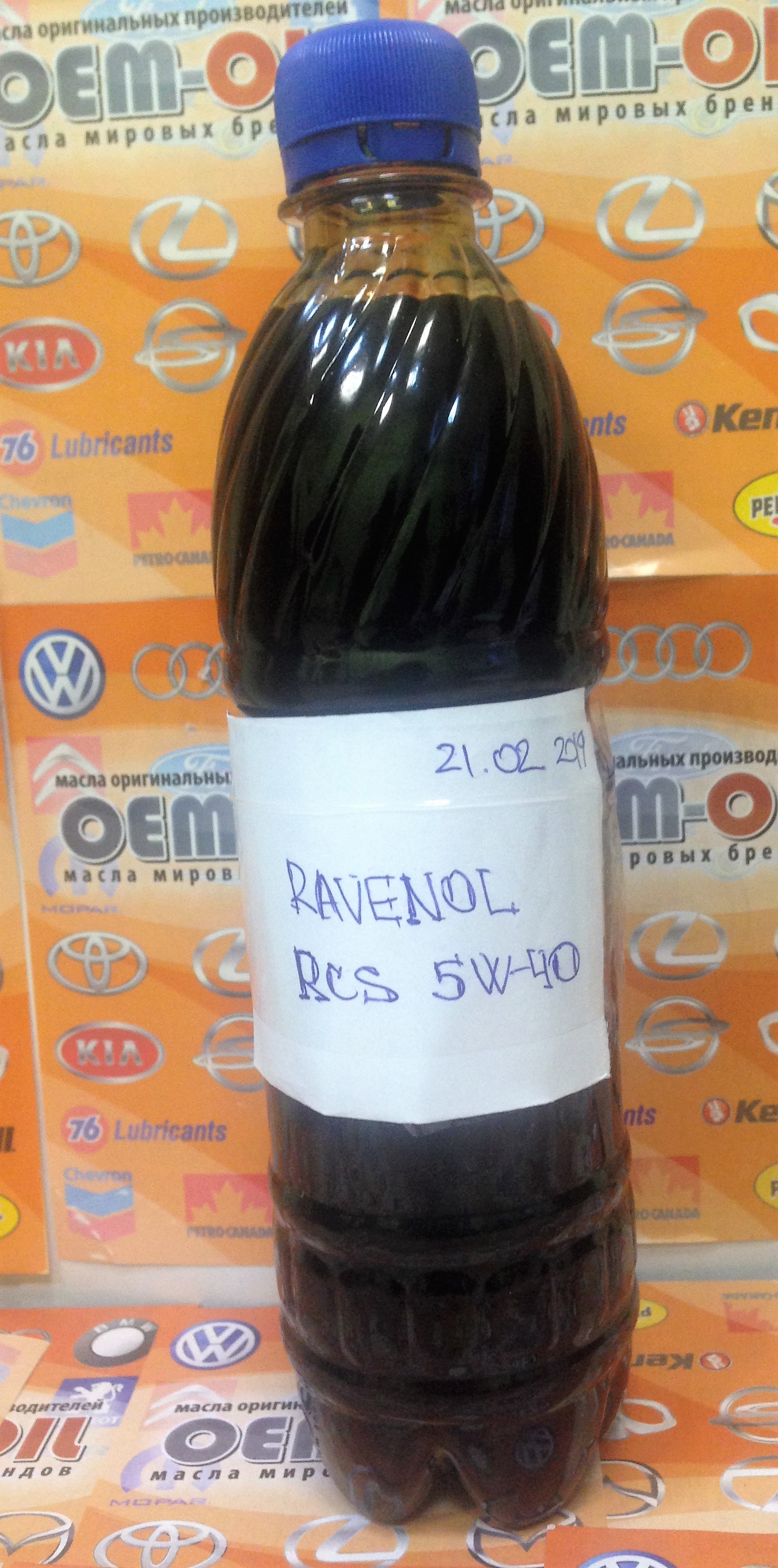

21.02.2019 принят образец отработанного масла RAVENOL® RCS Racing Competition Synto SAE 5W-40
OEM Номер 1141090-001-01-999
SAE / Вязкость 5W-40

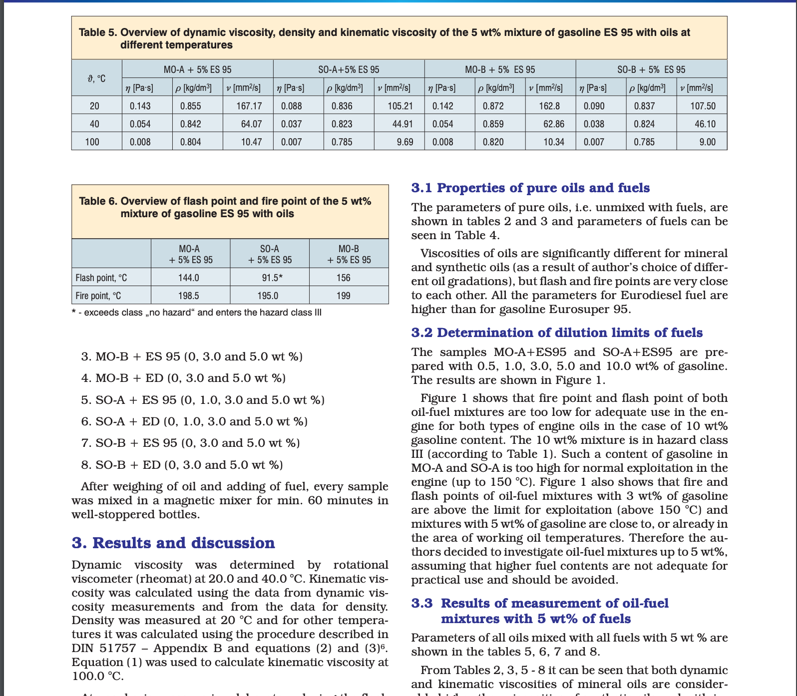

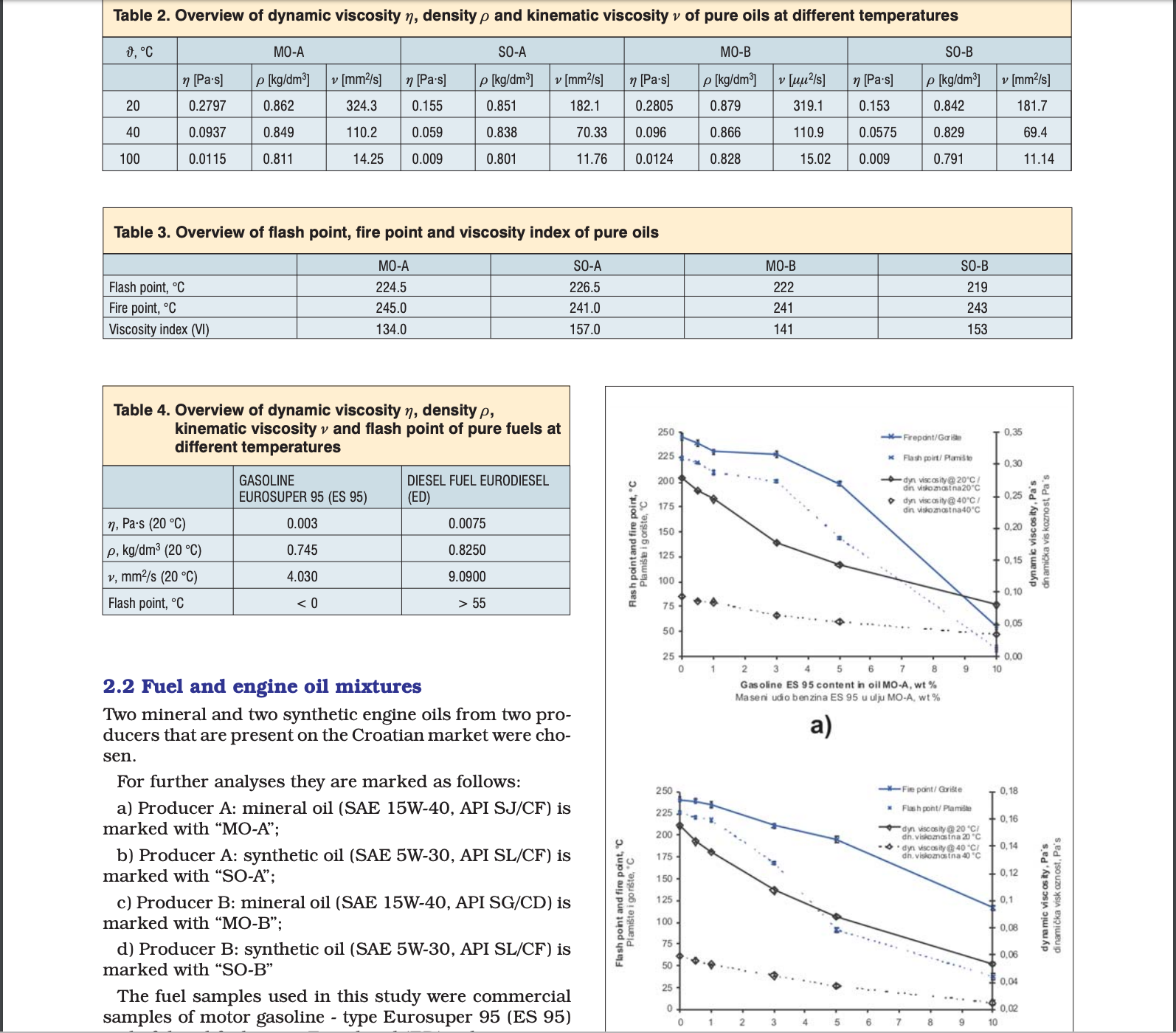

dima_ace , Ты прикалываешься? 1. Несуществующее в мире масло, с которого лично Торкон получает процент. 2. Несуществующая в мире лаборатория по проверке свежего. У них же даже мозгов не хватает правильно нарисовать анализ свежего  Два процента топлива в масле, а у них даже на сотые не изменилась вязкость масла. Вот на таких косяках они и палятся с нарисованными из секретных лаб анализами. Смотри скрины для общего развития, как меняется вязкость масла при добавлении топлива.

Интересная таблица, спасибо   Выходит падение вязкости от бенза закономерно для любых масел? Недавно такой материал нашел, там пишут что есть пакеты присадок которые наиболее устойчивы к нашему бензину. Что думаете вот об этом: https://www.zr.ru/content/articles/826573-ekspertiza-chem-grozit-dvigatelyu-soyuz-importnogo-masla-s-nashim-benzinom/

dima_ace , Зачем читать жёлтую прессу, типа ЗР или Ойл-глуп? Читай оригиналы. В крайнем случае повтори школьный курс физики и химии Если в что-то более густое, добавить что-то очень жидкое, то вязкость в ЛЮБОМ случае изменится. В случае с попаданием топлива в масло понизится ещё и плотность и температура вспышки.

MasloFanat , Спасибо за интересный материал. Вязкость 15W-40 при разбавлением 5% бензина просела с 14,25 до 10,47. Это почти 27%! У 5W-30 с 11,76 до 9,69. Это почти 18%. Почему так?
Опубликовано: 16.03.2019, в 11:43
5W-30 изначально более жидкое. Поэтому градиент падения вязкости у него меньше. Если взять 0W-16, то у него, в процентном соотношении будет ещё более меньшее падение вязкости.
