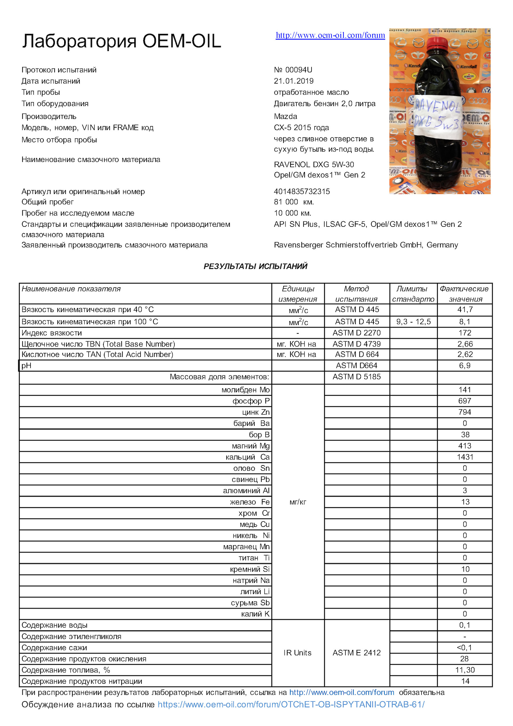

ОТЧЁТ ОБ ИСПЫТАНИИ ОТРАБОТАННОГО МАСЛА RAVENOL DXG SAE 5W-30
На форуме с 17.01.2019
1.Автомобиль – Mazda CX-5 2015 года
2.Двигатель - бензин 2,0 литра (Скайактив) без турбины
3.Пробег на момент смены масла 81000 км.
4.Пробег по одометру на исследуемом масле - 10000 км.
5.Пробег по моточасам (если известен)  - нет информации.
6.Израсходованное количество топлива (если известно)  не исвестно.
7.Заливочный объём масла - 4,2 литров
8. Доливка масла в процессе эксплуатации – не доливал.
10.Какое масло использовалось до заливки исследуемого масла – Ravenol FO 5w30
11.Предыдущий интервал замены – 7500 км.
12.Автозапуск – использовался.
16.Период эксплуатации, температурный режим – 11.07.2018 – 03.01.2019 от плюс 30 до минус 15
17.Режим эксплуатации – 70 % трасса, короткие поездки до работы и обратно 3км, в пробках особо не стоял.
18.Экологический класс - EURO-4. Установлен катализатор.
19.Тип применяемого топлива – Лукойл 95, 95 Экто, 100 иногда, ТАТ нефть 95 редко.
20.Тип масляного фильтра – Mann .
21.Тип воздушного фильтра – JS Asakashi.
22.Как был осуществлён отбор отработанного масла – через сливную пробку с середины объема.
Опубликовано: 17.01.2019, в 20:54

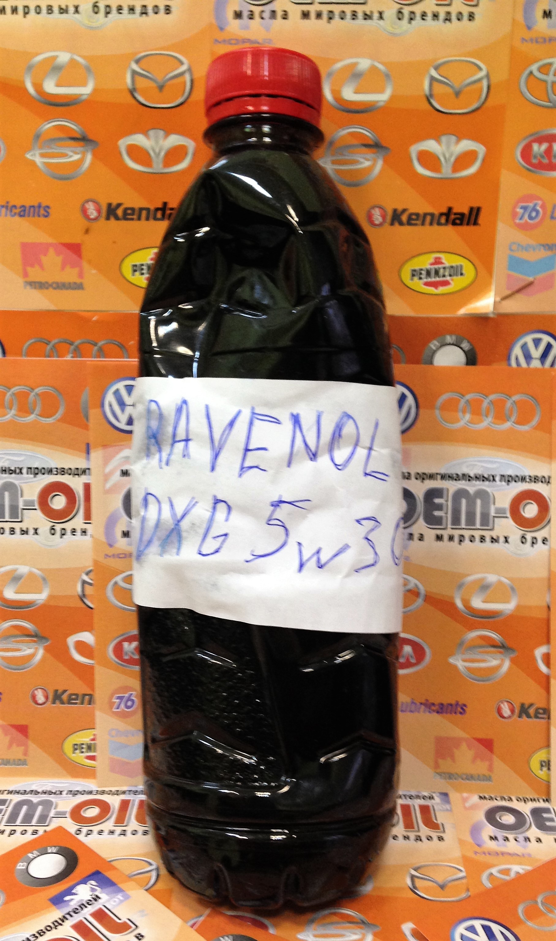

17.01.2019  принят образец отработанного моторного масла RAVENOL® DXG SAE 5W-30     арт. 1111124-001-01-998
Классификация: API SM, API SN, ILSAC GF-5
Спецификации Opel/GM dexos1™ Gen 2 (лицензия D10709HK081)
Опубликовано: 18.01.2019, в 10:02
Комментарии: очень большое содержание топлива в масле – 11,3%! Из-за этого произошло разжижение моторного масла, вязкость из 5W-30 превратилась в 5W-20, а также произошло ускоренное окисление. Элементы износа в норме. Замена масла произведена вовремя. Щелочное число почти сравнялось с кислотным.

Уже проходили такое, у СкайАктив это нормальное содержание топлива , и все равно масло справилось!
Опубликовано: 31.01.2019, в 17:47
Железо многовато как то?!
Опубликовано: 01.02.2019, в 11:48
Артем Владимирович , Это же Скайактив. Покажи железа меньше за пробег в 10000 км.
Опубликовано: 01.02.2019, в 12:25
На форуме с 31.01.2018
Всего 23 сообщения
Скайактив не убийца масел,это скайактив. Недавно ребята с Киева на Ютубе показали разборку. Пробег сотня, мотор внутри чистейший, кольца поршневые живехонькие, а на цилиндрах не то что задиры - металл снятый. Так что железо для него норма, а такое как выше - воопче ниачом...
