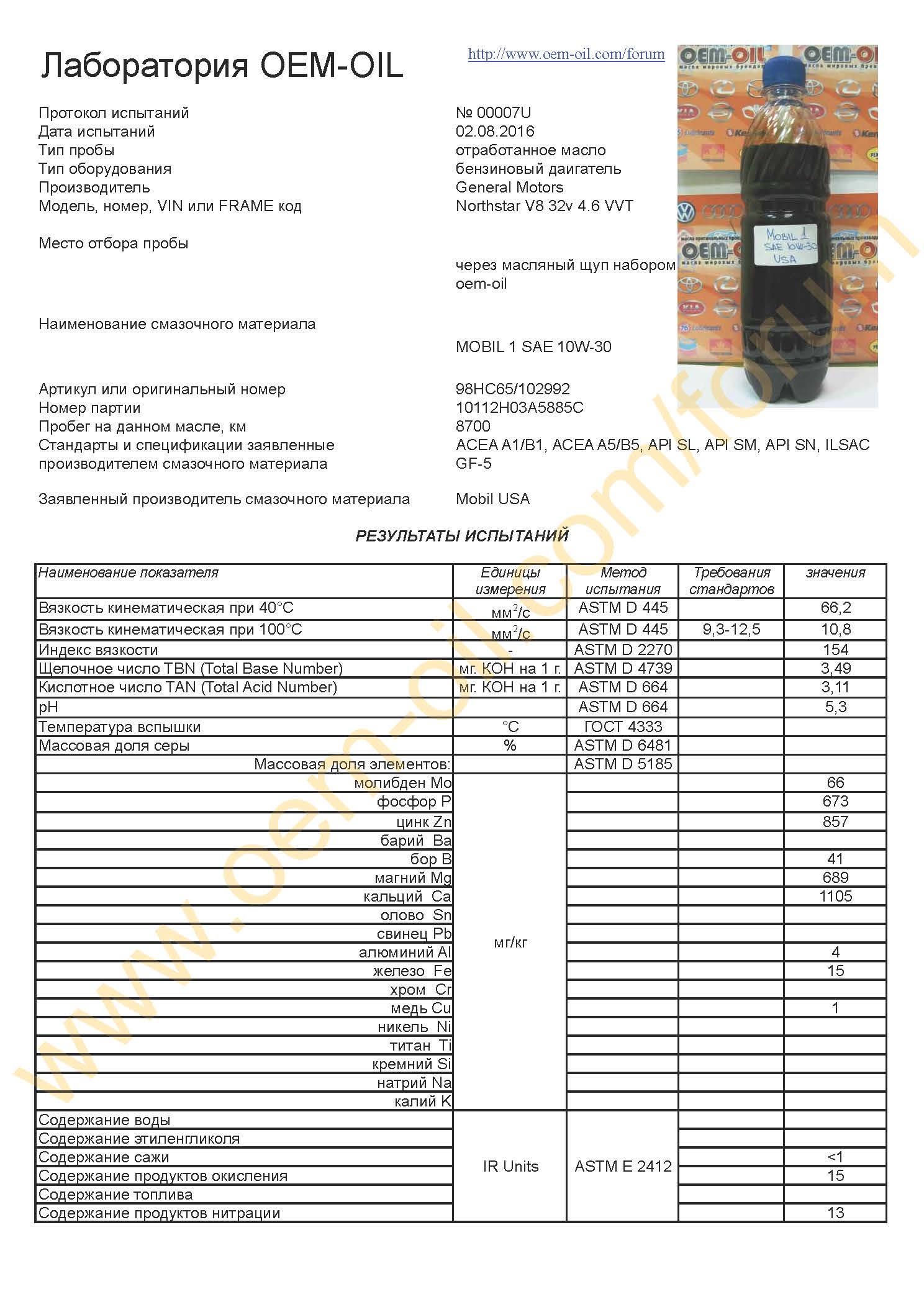

1. Автомобиль: Cadillac STS 2007 AWD
2. Двигатель: Northstar V8 32v 4.6 VVT
3. Пробег: 114300км
4. Пробег по одометру на исследуемом масле: 8700 км.
5. Пробег по мото-часам: приблизительно 290ч.
6. Израсходованное количество топлива литров: приблизительно 1700 л.
7. Заливочный объём масла: 7.4 л .
8. Доливка масла в процессе эксплуатации: при замене трубок охл. масла двигателя 1л.
9. Наличие отложений в двигателе до заливки этого масла: визуально чисто.
10. Какое масло использовалось до заливки исследуемого масла: Petro-Canada SupremeSynthetic 5w30 .
11. Предыдущий интервал замены: 7500км
12. Автозапуск: практически не используется.
16. Период эксплуатации, температурный режим: апрель 2016 - июль 2016, -20 … +30 С.
17. Режим эксплуатации: город   Москва\трасса 60\40%.
18. Экологический класс: EURO-4.
19. Тип применяемого топлива: 95 Gazpromneft .
20. Тип масляного фильтра: AC-Delco pf61(ориг) .
21. Тип воздушного фильтра: AC-Delco a2944c (ориг ).
22. Как был осуществлён отбор отработанного масла: через масляный щуп набором oem-oil.
Номер партии масла 10112h03a5885c

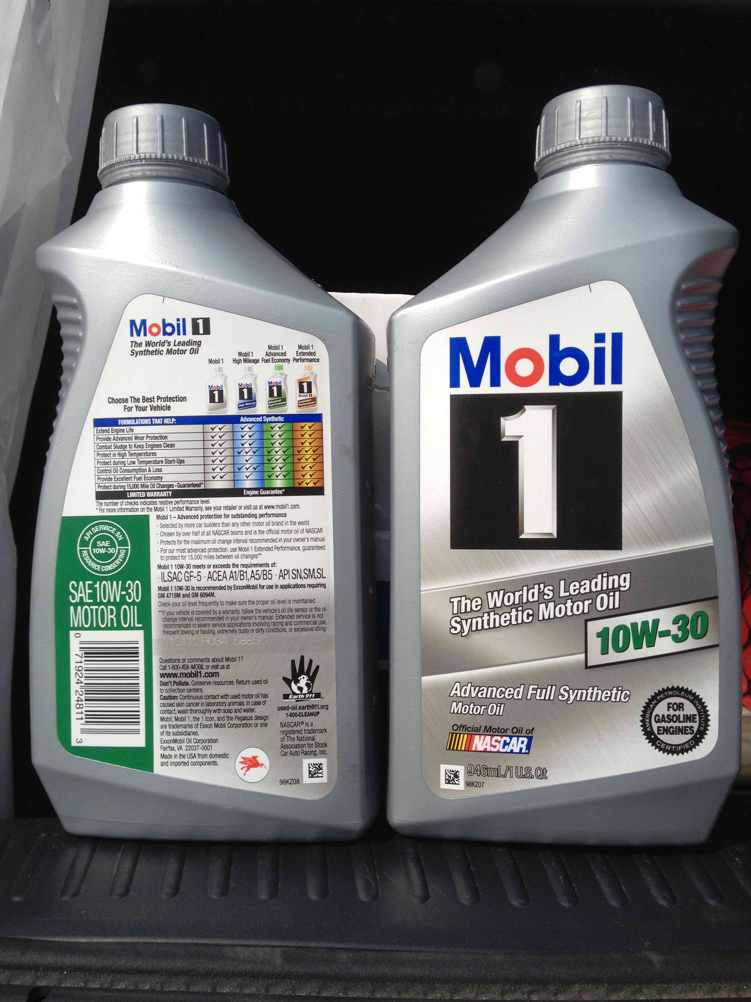

Bochkarush написал(а):  27.07.2016 принят образец отработки Моторное масло MOBIL 1 SAE 10W-30
OEM Номер 98HC65/102992
SAE / Вязкость 10W-30
Классификация ACEA A1/B1, ACEA A5/B5, API SL, API SM, API SN, ILSAC GF-5
Спецификации GM 4718M, GM 6094M
Упаковка 0.946 литра
Вес 0.9510
Штрихкод 071924248113
Производитель:  MOBIL USA
Номер партии 10112h03a5885c

Такой огромный заливочный объём, плюс литр свежего, судя по описанию владельца, долили и при этом щелочное почти сравнялось с кислотным за 8700 км. Bochkarush , а в оригинальной инструкции к авто какой интервал замены?
Опубликовано: 14.08.2016, в 17:03
Масло Тролль , Ты учти, что до этого была залита минералочка гидрокрекинговая Petro-Canada SupremeSynthetic 5W- 30 Она окисляется быстро, в отличии от масел на основе полиальфаолефинов (ПАО). При этом человек не делал промывку. В таком большом двигателе не сливаемый остаток литра 2 наверное. Вот щелочное число быстро и просело сразу, а кислотное увеличилось. Далее динамика замедлилась. Думаю смело можно ездить на этом масле 10000 тыков.

Нет, остаток масла максимум литр. У авто стоит счетчик масложизни, на момент замены по его подсчетам оставалось 40%. Сейчас залил вновь это масло, если OEM-oil согласится, можно будет вновь провести анализ и получить более "честные" результаты по окислению. Правда, у меня быстрой трассы(средняя по бк около 110) будет много, около 5000-6000км. По вязкости хорошо себя показало, да ? Железо и хром - повод поуменьшить пыл? Спасибо за проведенный анализ!
