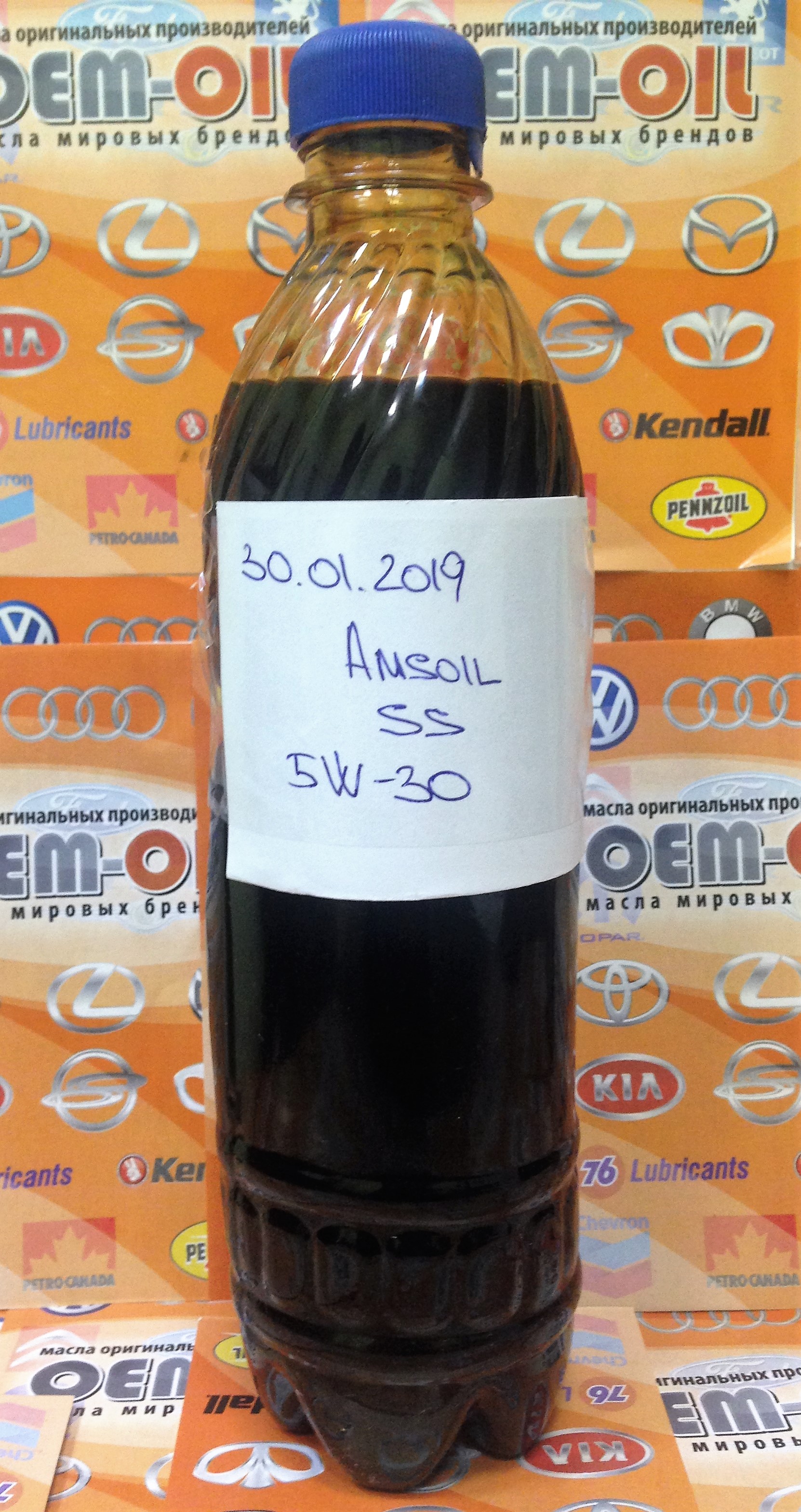

30.01.2019 принят образец отработанного масла AMSOIL Signature Series Synthetic Motor Oil SAE 5W-30
OEM Номер ASLQT
SAE / Вязкость 5W-30
Упаковка 0.946 литра
По результату опубликуем отчет

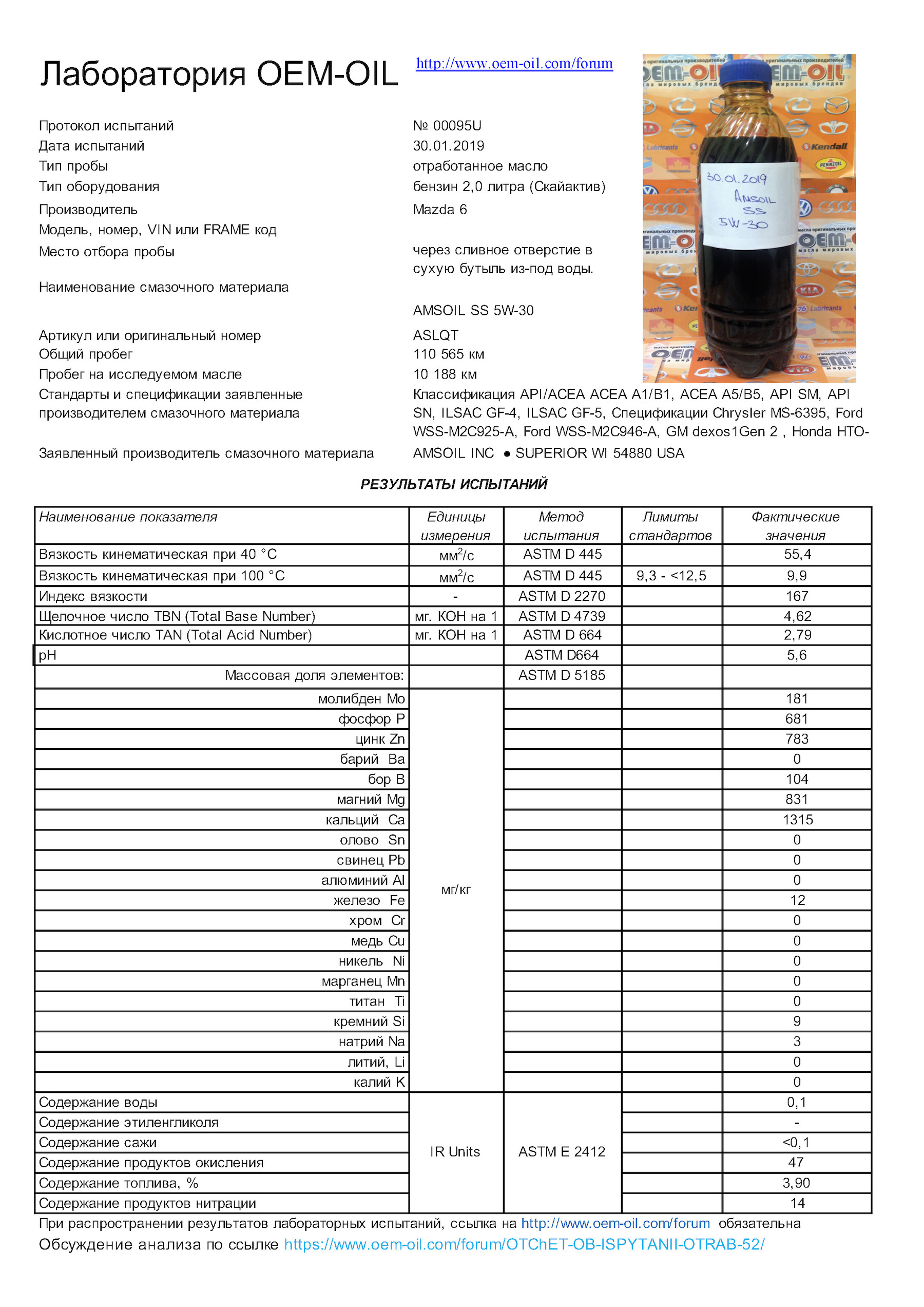

Комментарии: Всё  Скайактивы очень требовательны к топливу. При некачественном топливе остатки несгоревшего топлива могут доходить до 10%, а в этом анализе более менее приемлемое количество. Элементы износа в порядке. Запас щелочного числа есть. Вязкость масла, не смотря на разжижение топливом, осталась в рамках стандарта SAE 5W-30. Отлично отработало ПАО масло в этом двигателе.

А в цифрах допустимые параметры по износу где можно посмотреть? И щелочное? На сколько рекомендуете увеличить интервал замены?
Опубликовано: 08.02.2019, в 05:33
Ol-ego
По щелочному до 13 тыс. точно еще можно поездить   Алюминия в масле нет, соответственно и износ отсутствует.
Опубликовано: 08.02.2019, в 09:04
Ol-ego , по износу можно сказать его нет, топлива много, но вязкость не просела... поражает стабильность к разжижжению, обычные масла с  таким процентом топлива, превращаются в водичку после 5000 км...  Сколько в мото-часах масло отработало?
Опубликовано: 08.02.2019, в 10:33
На форуме с 31.01.2019
Всего 5 сообщений
Мото-часы не считал, но если грубо взять 60 дней в интервал эксплуатации условно по 8 часов в день, получится в районе 500 м.часов
Опубликовано: 08.02.2019, в 19:51
Ol-ego , За 500 моточасов любой гидрокрекинг превратиться в пыль:-) Он максимум на 200 -250. В твоём случае ПАО масло достойно отработало.
Опубликовано: 09.02.2019, в 10:39
Всего 5 сообщений
Согласен! Так ведь  ещё запас прочности у масла был, несмотря на пробег м.ч>500. Вообщем я доволен результатом теста и работы масла.
