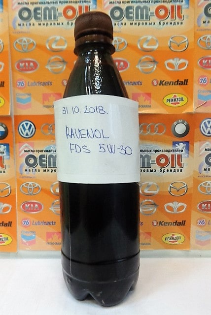

22.Как был осуществлён отбор отработанного масла – прямо со сливной пробки в середине слива.
Опубликовано: 31.10.2018, в 14:10

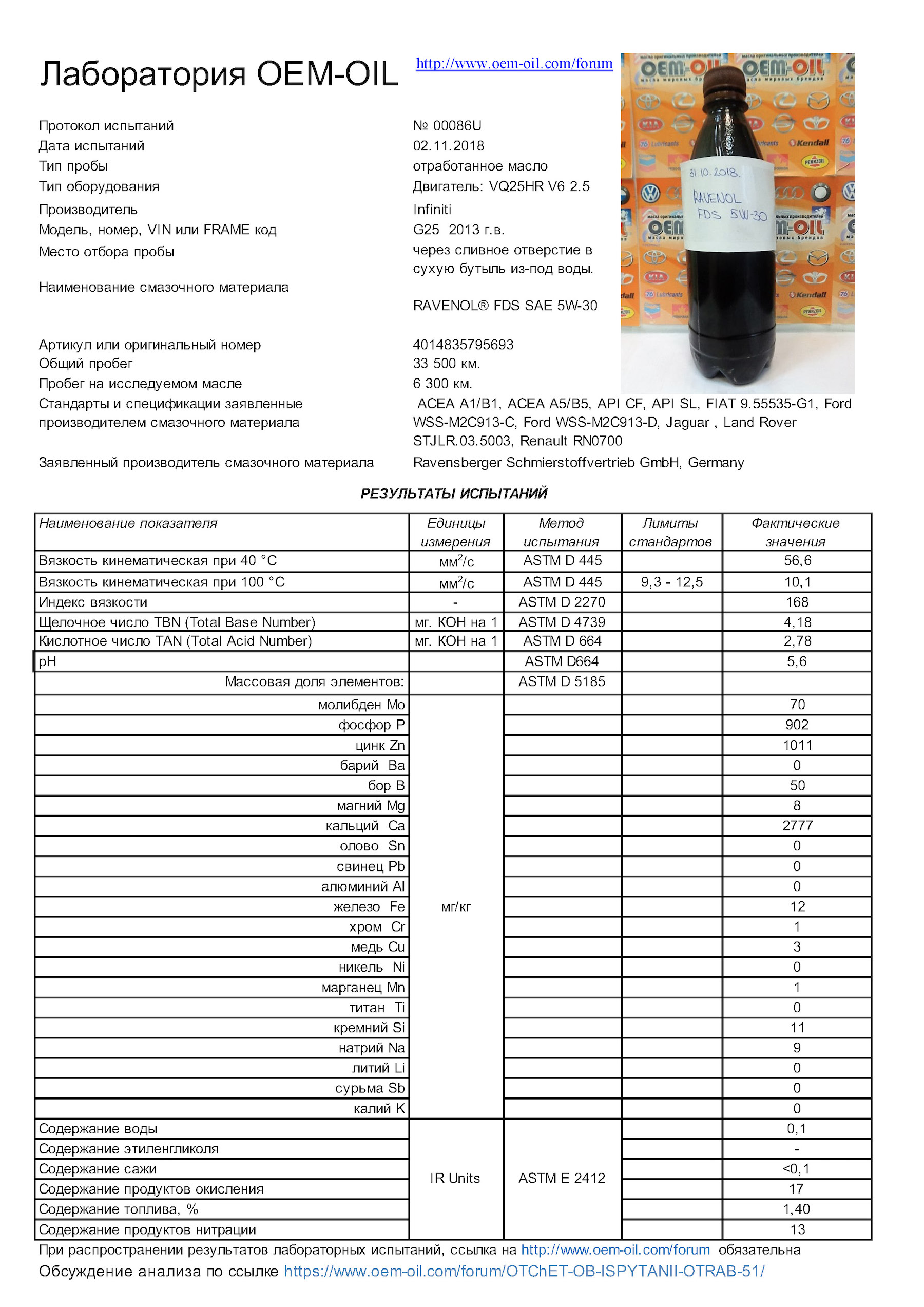

30.10.2018 был принят образец отработанного моторного масла RAVENOL® FDS SAE 5W-30
OEM Номер: 1111139-005-01-999
SAE / Вязкость: 5W-30
Состав: cинтетическое
Классификация:  ACEA A1/B1, ACEA A5/B5, API CF, API SL
Спецификации FIAT 9.55535-G1, Ford WSS-M2C913-C, Ford WSS-M2C913-D, Jaguar , Land Rover STJLR.03.5003, Renault RN0700

Комментарии:  Запас щелочного числа позволяет продлить интервал замены примерно до 8000 км. Далее рекомендуем провести дополнительный анализ для определения оптимального интервала замены.

mastakilll , А чего описывать. Ничего примечательно. Ты маньяк Замены через три-четыре км это круть и жуть:-) Есть анализы на предыдущих маслах, что сравнить, как кряк на пробеге в 50% меньше, чем на кряке, ведёт себя на этом двигателе. Я бы спокойно до 10 тыков гонял. Запас щелочного есть. Оно проседает быстро на первых пяти тыках, за счёт смешивания со старым маслом, а потом динамика изменяется. Хотя для тебя, как я понимаю, деньги роли не играют.

Спасибо за ответ.
10 конечно перебор для меня даже психологически)))
За зиму к сожалению масло умирает быстрее чем летом, автозапуск , пробки 100% , моточасы на месте.
Летом можно я думаю смело 7 катать на нем.  Для меня самое важное было увидеть по анализу износ ,они минимальный значит все круто)
Опубликовано: 15.11.2018, в 14:06
Так это закономерно. Полнозольник на ПАО с допуском 229.5 и высоким HTHS. Богатый пакет с молибденом и бором. Откуда износ возьмётся на таком масле на исправном моторе?
Ты наверное не в курсе нашего ассортимента. Это масло не MB 229.5 и не с высоким HTSH. На официальном сайте есть же вся инфа   В остальном ты прав. Масло одно из лучших в своём классе
Опубликовано: 16.11.2018, в 10:33
Всё таки масла на основе ПАО рулят Отличный анализ.
