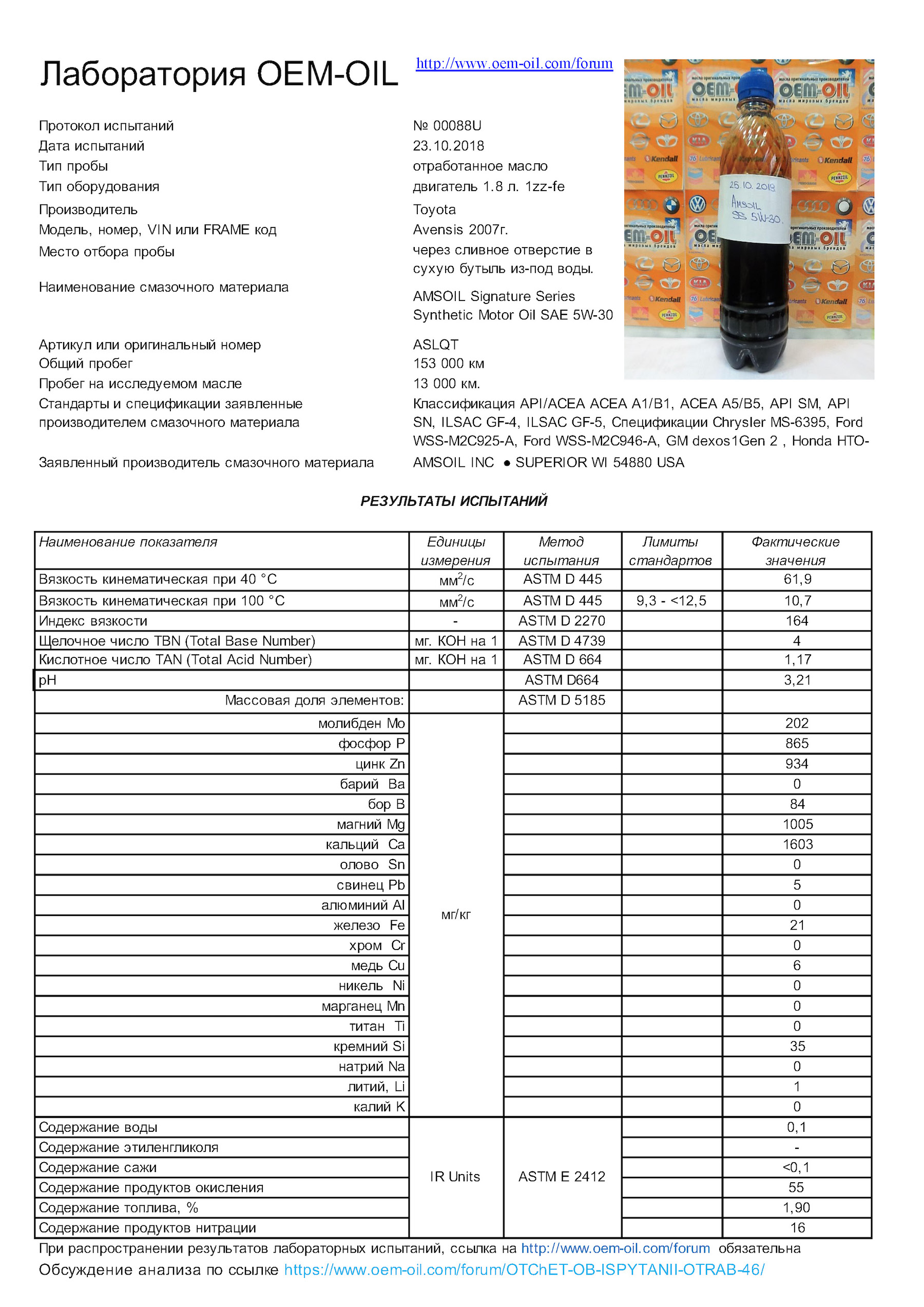

1. Автомобиль: Toyota avensis, 2007г.
2. Двигатель: 1.8 л. 1zz-fe
3. Пробег: 153 000 км
4. Пробег по одометру на исследуемом масле: 13000 км.
7. Заливочный объём масла: 4,3 л.
8. Доливка масла в процессе эксплуатации: 1 литр за 13000 км.
9. Наличие отложений в двигателе до заливки этого масла: легкие лаковые отложения
10. Какое масло использовалось до заливки исследуемого масла: AMSOIL SIGNATURE SERIES SYNTHETIC MOTOR OIL SAE 5W-30
11. Предыдущий интервал замены: 10000 км.
12. Автозапуск: не было
16. Период эксплуатации, температурный режим: июнь 2018 - октябрь 2018  +10… +40 С.
17. Режим эксплуатации: Москва и область плюс поездка в КРЫМ, 80% трасса, 20% пробки, эксплуатация достаточно агрессивная,мотор часто в красной зоне
18. Тип масляного фильтра: MAHLE
19. Тип применяемого топлива: 95,  Газпром,Лукоил,Роснефть
20. Тип воздушного фильтра: Оригинал
21. Как был осуществлён отбор отработанного масла: через сливную масляную пробку поддона двигателя в чистую тару ( середина слива).

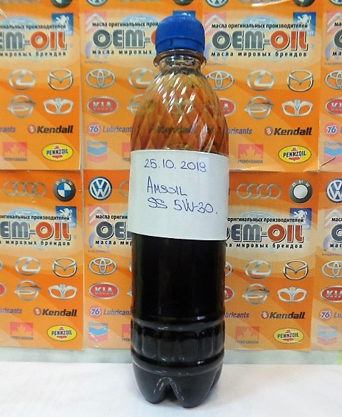

24.10.2018 принят образец отработанного масла AMSOIL Signature Series Synthetic Motor Oil SAE 5W-30
OEM Номер ASLQT
SAE / Вязкость 5W-30
Упаковка 0.946 литра
Опубликовано: 25.10.2018, в 14:40
Комментарий:   Запас щелочного числа позволяет продлить интервал замены минимум до 15000 – 17000 км. Элементы износа в норме. Запас активных элементов присадок приличный. Несмотря на разжижение топливом, масло осталось в рамках стандарта 5W-30. Отличный в целом результат.

Андрей Тимонин , Отлично отработало масло на основе ПАО с учётом езды в красной зоне и крымской жары. Всё таки полиальфаолефины рулят!
