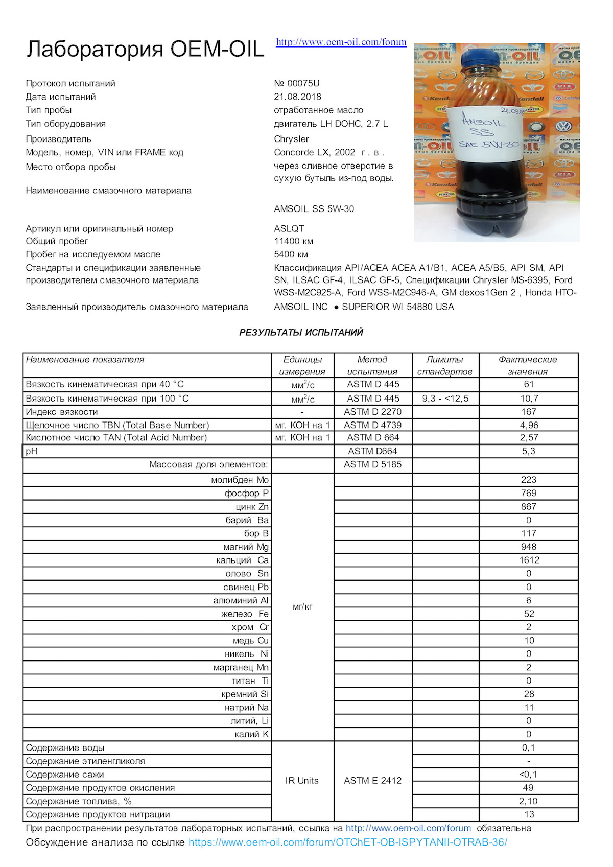

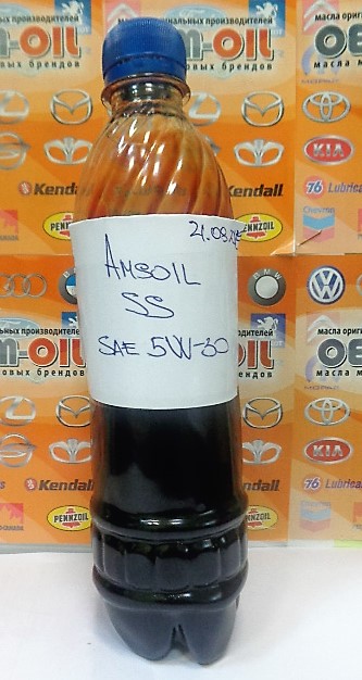

21.08.2018 принят образец отработанного масла AMSOIL Signature Series Synthetic Motor Oil SAE 5W-30
OEM Номер ASLQT
SAE / Вязкость 5W-30
Упаковка 0.946 литра
Опубликовано: 22.08.2018, в 10:40
Комментарии:  Многовато кремния в отработке. Проверьте качество воздушного фильтра и герметичность впускного тракта. Запас щелочного числа позволяет увеличить интервал замены в два раза. Немного превышены элементы износа. Это результат притирки после капитального ремонта. Видимо при ремонте не использовалось специальное сборочно-обкаточное масло.
Опубликовано: 03.09.2018, в 18:40
Вижу значительное падение щелочного числа. эксперты почему на таком малом пробеге падение как будто масло прошло 12 тыс.?
Опубликовано: 20.09.2018, в 15:04
Как минимум топливо дало повышенное окисление масла. Ну и 5000 тыков для американского двигателя это типа норма.
