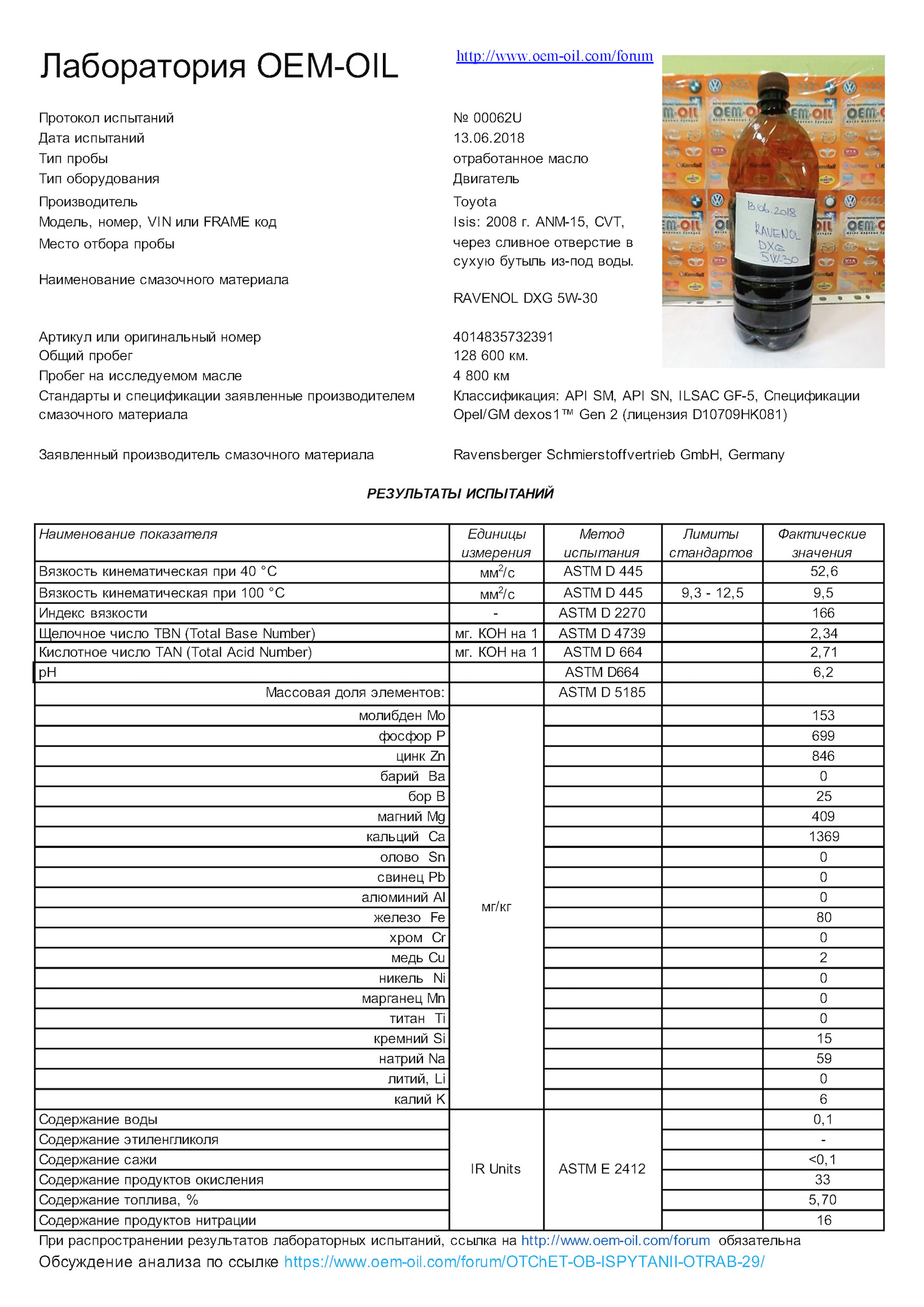

ОТЧЁТ ОБ ИСПЫТАНИИ ОТРАБОТАННОГО МОТОРНОГО МАСЛА RAVENOL DXG SAE 5W-30 TOYOTA ISIS 2008г.в
На форуме с 12.02.2017
1. Автомобиль: Toyota Isis, 2008 г. ANM-15, СVT,  4WD
2. Двигатель: 1AZ-FSE (атмосферный, 2,0л, непосредственный впрыск D-4)
3. Пробег: 128600
4. Пробег по одометру на исследуемом масле: 4800 км
5. Пробег по мото-часам: -
6. Израсходованное количество топлива: нет данных
7. Заливочный объем масла: 4 литра
8. Доливка масла в процессе эксплуатации: нет (уровень масла не снизился за интервал между заменами)
9. Наличие отложений в двигателе до заливки и этого масла: есть
10. Какое масло использовалось до заливки исследуемого масла: Ravenol DXG
11. Предыдущий интервал замены: 8000 км
12. Автозапуск - есть
15. Осуществлялась ли промывка двигателя перед сменой масла - нет.
16. Период эксплуатации, температурный режим: 22.11.2017-08.06.2018, от -25 до +30
17. Режим эксплуатации: Москва-90%, Область-10%
19. Тип применяемого топлива: преимущественно Лукойл 92
20. Тип масляного фильтра: MANN FILTER
21. Тип воздушного фильтра: TSN
22. Как был осуществлён отбор отработанного масла: через сливное отверстие в середине сливаемого объема
Опубликовано: 25.06.2018, в 00:07

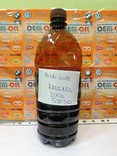

13.06.2018 принят образец отработанного моторного масла RAVENOL® DXG SAE 5W-30
арт. 1111124-001-01-998
Классификация: API SM, API SN, ILSAC GF-5
Спецификации Opel/GM dexos1™ Gen 2 (лицензия D10709HK081)
Опубликовано: 25.06.2018, в 09:52
Комментарии:  Крайне высокое содержание топлива в масле, почти 6%. Это говорит о неисправности топливной системы или некачественном топливе. Из-за большого разжижения топливом вязкость отработанного масла приблизилась к нижней границе стандарта SAE 5W-30. Также наблюдается ускоренное окисление моторного масла топливом. Кислотное число превысило щелочное. Требуется заменить масло и провести диагностику топливной системы.
