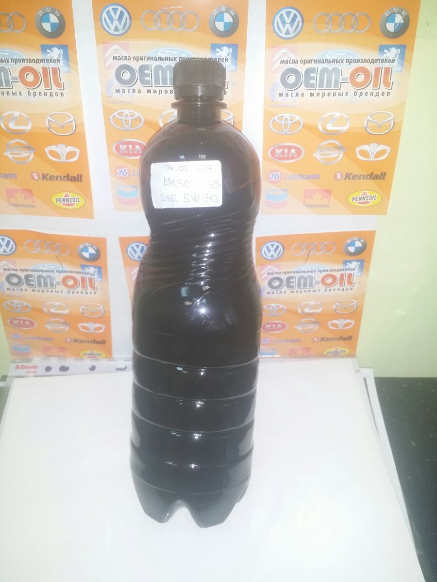

1. Автомобиль - Ford Focus 2008 года (Ford Focus 2 рестайлинг).
2. Двигатель - бензин 1,6 литра .
3. Пробег - 157000 км.
4. Пробег по одометру на исследуемом масле - 9120 км.
5. Пробег по моточасам (если известен) - не известен.
6. Израсходованное количество топлива (если известно) - не известно.
7. Заливочный объём масла - 4 литра
8. Доливка масла в процессе эксплуатации – не требовалась.
9. Наличие отложений в двигателе до заливки этого масла – визуально через заливную горловину отложений не видно.
10. Какое масло использовалось до заливки исследуемого масла – Ford Formula F 5W30.
11. Предыдущий интервал замены – 8000 км.
12. Автозапуск – активно использовался зимой.
13. Подвергался ли двигатель тюнингу – сделан чип-тюнинг.
14. Подвергался ли двигатель ремонту – нет.
15. Осуществлялась ли промывка двигателя перед сменой масла – нет. Просто слил старое и залил новое.
16. Период эксплуатации, температурный режим – от минус 28 до плюс 25 С
17. Режим эксплуатации – 70% трасса, 30% город
18. Экологический класс - EURO-4. Катализатор удален.
19. Тип применяемого топлива – 80% Shell V-Power (95), 5% Роснефть 95, 5% Shell 95, 10% Shell V-Power Racing (98)
20. Тип масляного фильтра – MANN .
21. Тип воздушного фильтра – MANN .
22. Как был осуществлён отбор отработанного масла – через сливное отверстие в середине слива масла .

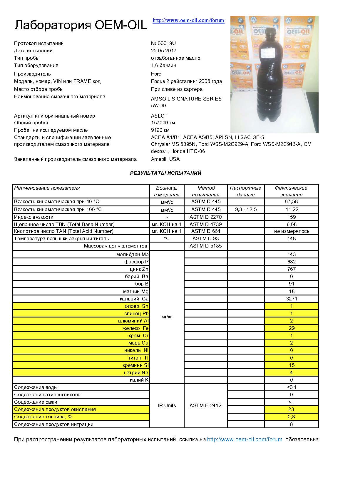

Дорогие специалисты, с чем может быть связана такая просадка температуры вспышки (по тесту свежего масла в закрытом тигле - 204 градуса)?  Остальные показатели, вроде изменились не сильно: с нитрацией всё гуд, содержание топлива ИМХО тоже в норме (боялся, что чип-тюнинг от предыдущего владельца может заливать масло), смущает только слегка подросшая вязкость (насколько понимаю, всё должно быть как раз наоборот .
Опубликовано: 22.05.2017, в 14:23
Shuran , По вспышке не парься. Во-первых чуть топлива в масле есть, во-вторых это особенности МИЦ ГСМ они постоянно выдают заниженные, по сравнению с другими лабами, данные по вспышке. Вязкость выросла от остатков старого масла, оно более вязкое. А так в целом масло отработало отлично и есть ещё запас большой по щелочному. Думаю смело можно 15000 ездить на нём.
