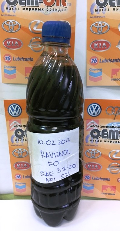

10.02.2017 принят образец отработки моторного масла RAVENOL® FO SAE 5W-30
OEM Номер: 1111115-004-01-999
Состав: cинтетическое
Классификация API/ACEA:  API SL, API SM, ILSAC GF-4
Спецификации: Ford WSS-M2C913-A, Ford WSS-M2C913-B, Ford WSS-M2C913-C, Jaguar WSS-M2C913-B, Land Rover STJLR.03.5003, Mazda

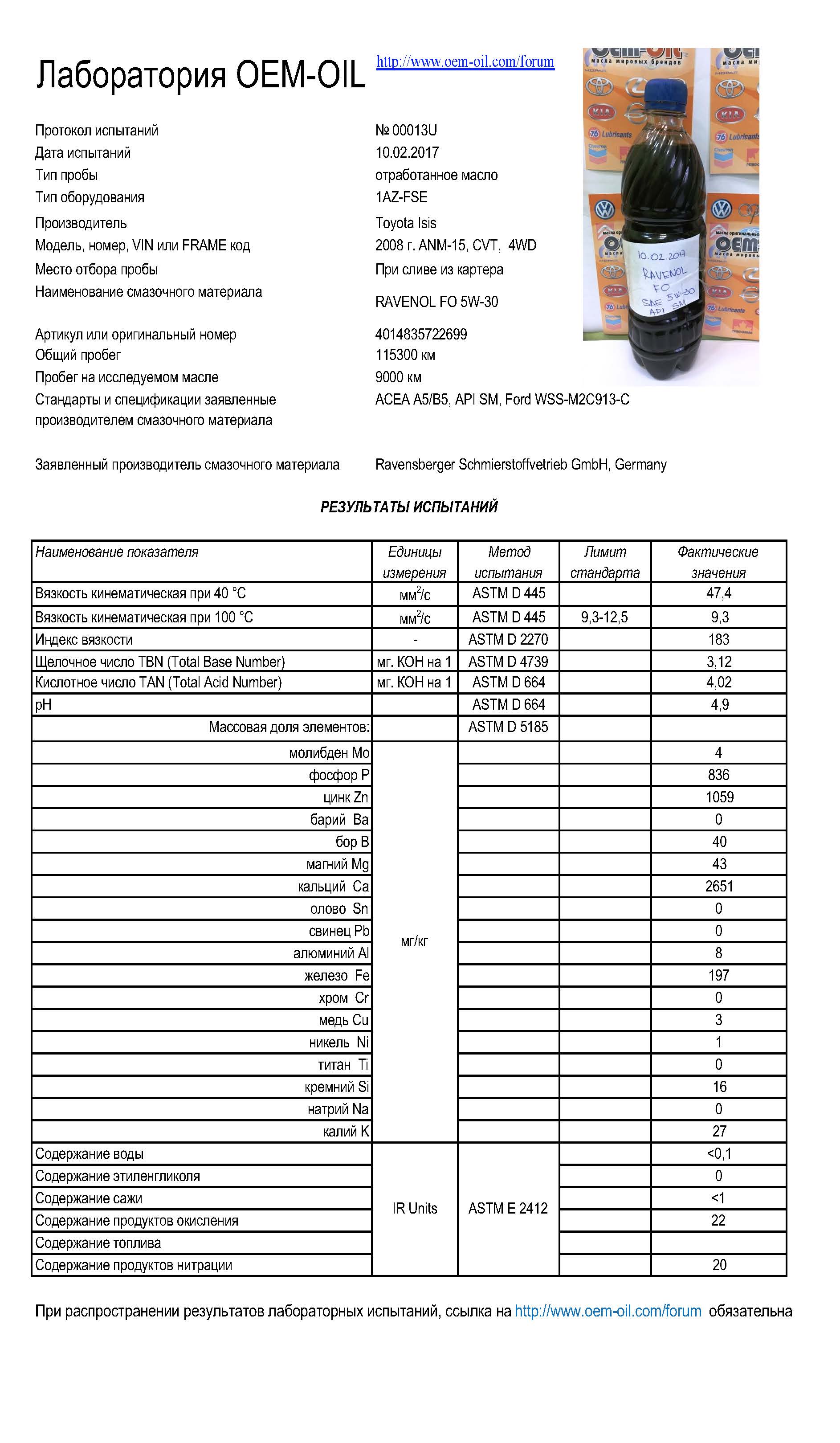

Isisovod , Масло умерло. Кислотное больше щелочного. Очень много железа. В этом двигатели две железных цепи, вторая для привода масленого насоса - снабжена пружинным натяжителем. Был анализ с этого двигателя ещё какой-нибудь? Плохо, что без промывки замену делал. Не исключил возможность остатка элементов износа от предыдущего масла вязкостью 5W-40, которое в это мотор вообще не нужно лить. Какое масло сейчас залил и какой интервал планируешь?

Судя по анализу мотору скоро кранты. а почему фордовское масло залил?
Опубликовано: 21.02.2017, в 09:04
Результат совершенно не удивляет - больше года по сроку и туева хуча моточасов. Даже если брать среднюю в 30 (в центре Москвы пробочная - 19-20) - это 300 моточасов минимум. А если поездки в центр часты - то и все 400 натикает В износе много железа, но мало или совсем нет леменя, кремния, хрома - а должно было быть от ЦПГ. Чтобы сделать какие-то выводы, надо сделать еще одну замену на этом же масле, но не убивать его насмерть, а поменять при нормальном интервале.
Опубликовано: 22.02.2017, в 07:47
Елена, а сколько FO выдержит моточасов?
Опубликовано: 22.02.2017, в 15:55
Зависит от условий эксплуатации, топлива, состояние двигателя и т.д. Для этого и делают анализы отработки, чтобы понять какой оптимальный интервал замены для определённого двигателя, в определённых условиях эксплуатации и для определённого масла.
