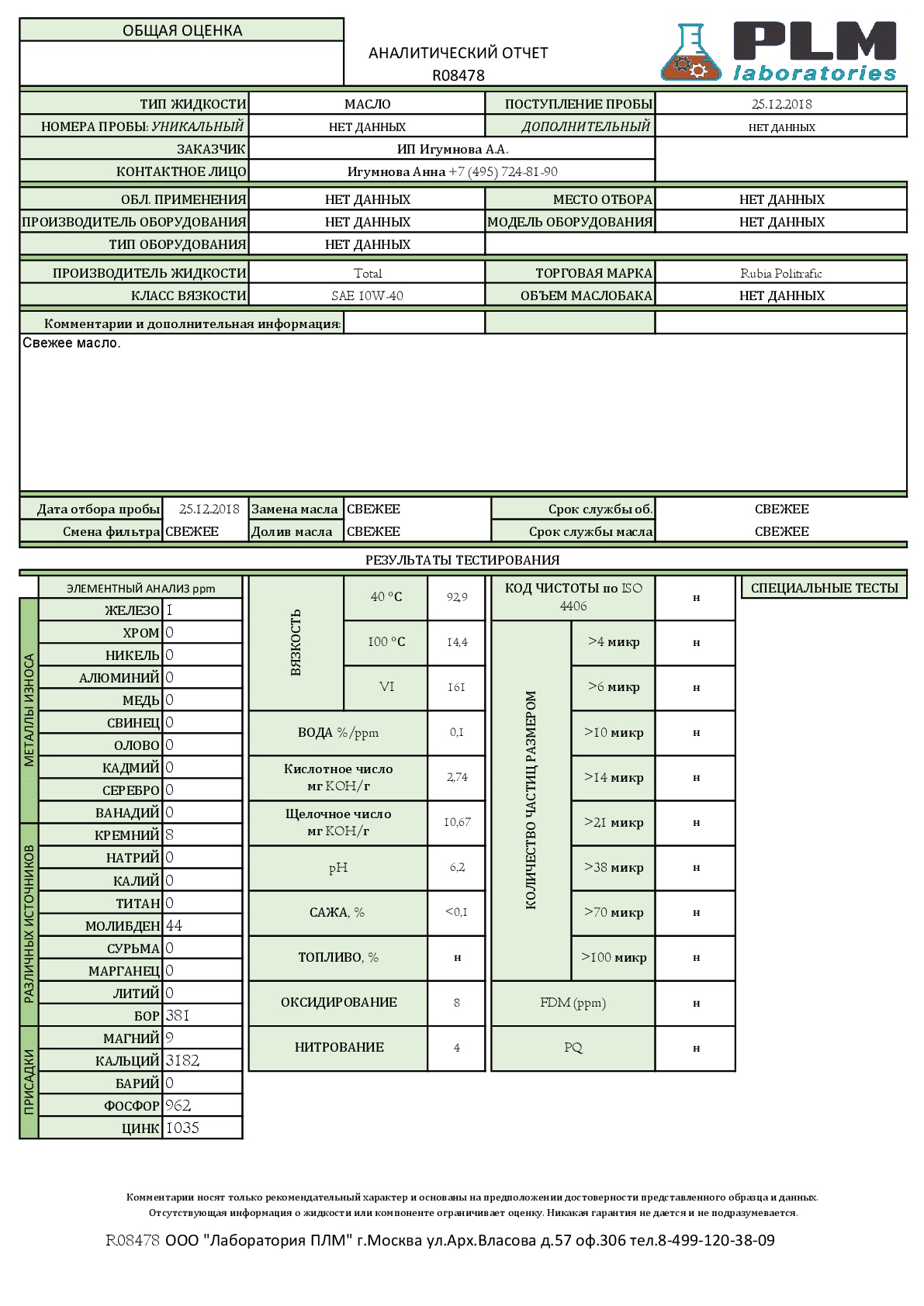

ОТЧЕТ ОБ ИСПЫТАНИИ МОТОРНОГО МАСЛА TOTAL RUBIA POLYTRAFIC SAE 10W-40

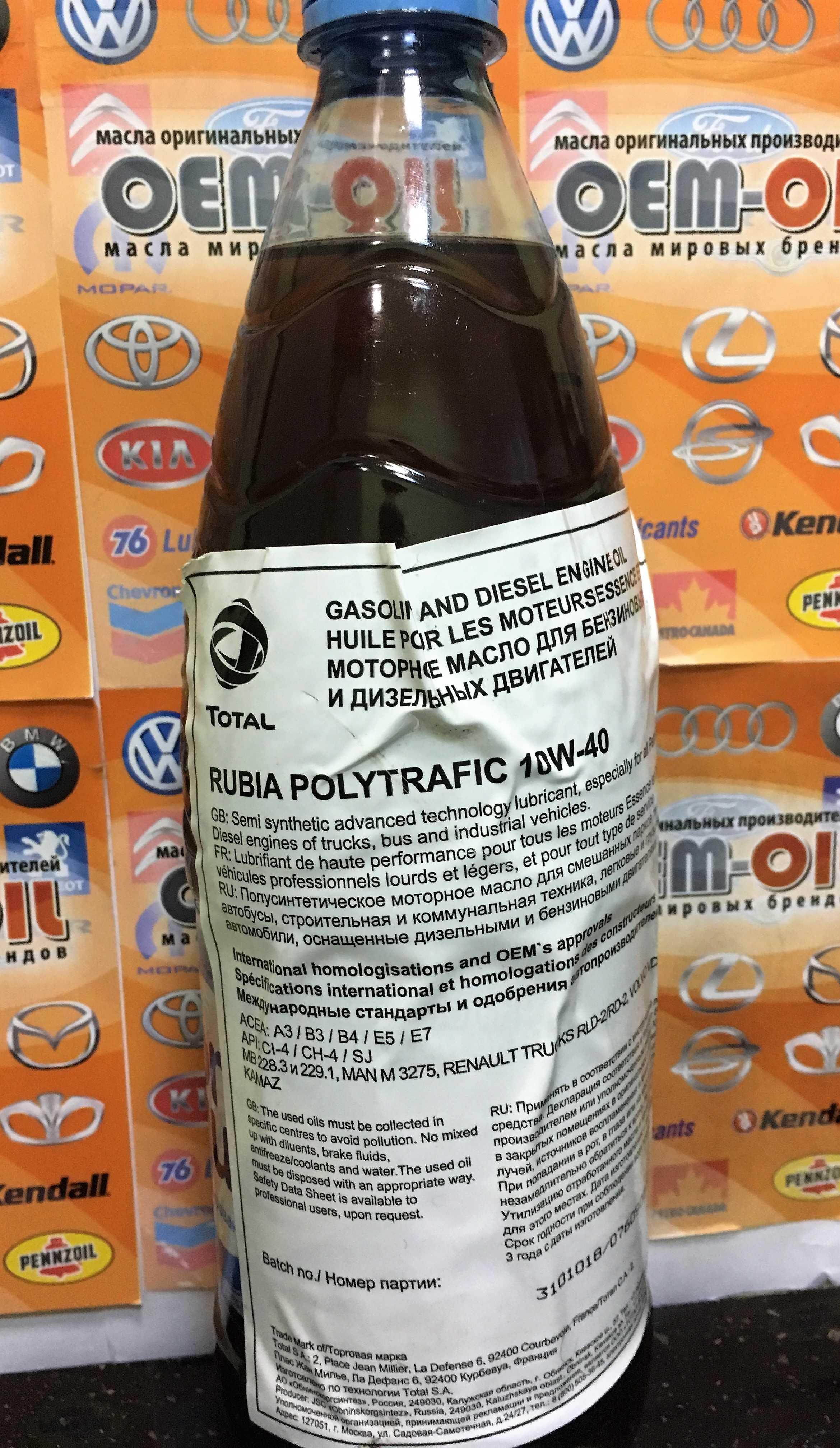

23/12/2018 принят образец свежего моторного масла TOTAL RUBIA POLYTRAFIC SAE 10W-40
Классификация: ACEA: A3 / B3 / B4 / E5 / E7;  API: CI-4 / CH-4 / SJ
Спецификации: MB – Approval 228.3 и 229.1;  MAN: M 3275;  RENAULT TRUCKS (Грузовики): RLD / RLD-2;  VOLVO: VDS-3  MACK EO-N
Изготовлено по технологии Total S.A в АО "Обнинскоргсинтез"
