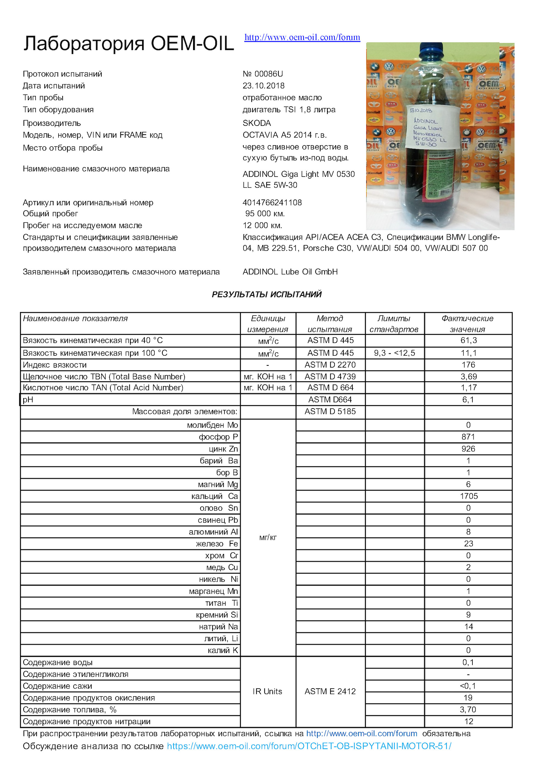

ОТЧЕТ ОБ ИСПЫТАНИИ МОТОРНОГО МАСЛА Моторное масло ADDINOL Giga Light (Motorenol) MV 0530 LL SAE 5W-30
На форуме с 23.10.2018
1.Автомобиль - SKODA OCTAVIA A5 2014 г.в.
2.Двигатель - TSI 1,8 литра ( бензин)
3.Пробег - 95 000 км.
4.Пробег по одометру на исследуемом масле - 12 000 км.
5.Пробег по моточасам (если известен)  - - м/ч.
6.Израсходованное количество топлива (если известно)
7.Заливочный объём масла - 4,7 литров
8.Доливка масла в процессе эксплуатации – да (  1,5 - 2 литра)
10.Какое масло использовалось до заливки - ADDINOL Giga Light (Motorenol) MV 0530 LL SAE 5W-30
11.Предыдущий интервал замены – 12 000
12.Автозапуск – нет
13.Подвергался ли двигатель тюнингу –  нет
16.Период эксплуатации, температурный режим –  весна-лето, умеренный климат ( г. Москва и М.О.)
17.Режим эксплуатации – 90% трасса ( скорость 130 км/ч)
18.Экологический класс - EURO-5.
19.Тип применяемого топлива – бензин АИ-95
20.Тип масляного фильтра – оригинальный
21.Тип воздушного фильтра –  оригинальный
22.Как был осуществлён отбор отработанного масла – прямо со сливной пробки в ведро.  из ведра в чистую одноразовую тару.

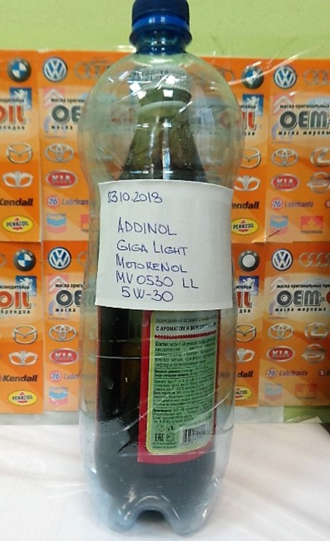

23.10.2018 принят образец отработанного моторного масла ADDINOL Giga Light (Motorenol) MV 0530 LL SAE 5W-30
ОEM Номер 4014766241108
SAE / Вязкость 5W-30
Классификация API/ACEA ACEA C3
Спецификации BMW Longlife-04, MB 229.51, Porsche C30, VW/AUDI 504 00, VW/AUDI 507 00
Производитель:  ADDINOL Lube Oil GmbH

Опубликовано: 05.11.2018, в 21:20
alex , Адинол это качественное немецкое масло. Отличное отработало и в этот раз. Рецептура правда простенькая, без молибдена и бора. Но для умеренного климата и трассовой эксплуатации более чем достаточно. В городе оно бы гораздо раньше умерло.
Опубликовано: 05.11.2018, в 23:02
