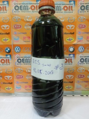

ОТЧЕТ ОБ ИСПЫТАНИИ МОТОРНОГО МАСЛА RAVENOL RCS 5W-40 Проба №3
На форуме с 23.04.2018
Пробы сдаются после пробега 5500 км, 8500 км и 11500 км
1. Автомобиль - BMW X5 Е70
2. Двигатель дизель м57 3.0 ( сделан чип тюнинг, убран сажевый фильтр, фихривые заслонки и теплообменник) Ориентировочно 300 л.с.
3. Пробег - 261 500 км ( пробег на исследуемом масле - 11500 км)
4. Заливочный объем масла - 7.5 литров
5. Доливка масла в процессе забора проб 1.5 литра ( изымаются пробы по 500 мл.)
6. Предыдущий интервал замены 5000 - 6000 км
7. Автозапуск - не использовался
8. Режим эксплуатации  - город, трасса
9. Экологический класс- EURO 3 , без егр

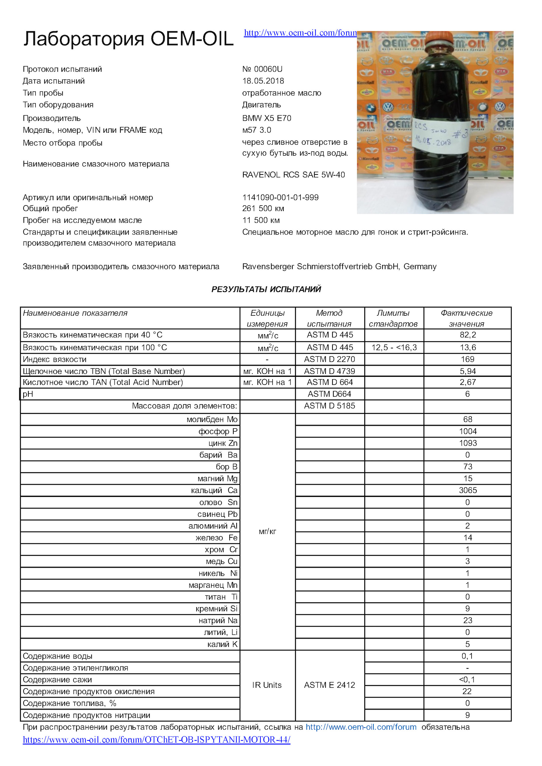

16/05/2018 принят образец отработанного масла  RAVENOL® RCS Racing Competition Synto SAE 5W-40     ( арт. 1141090-001-01-999)
По заказу клиента будет произведен БАЗОВЫЙ анализ отработанного масла по АКЦИИ       -       БЕСПЛАТНО.
Опубликовано: 01.06.2018, в 14:54
Комментарии: моторное масло абсолютно рабочее. Есть приличный запас щелочного числа. Вязкость практически не изменилась. Продолжать эксплуатировать автомобиль на этом масле. Рекомендуем следующий контрольный отбор пробы на 15000 км.
